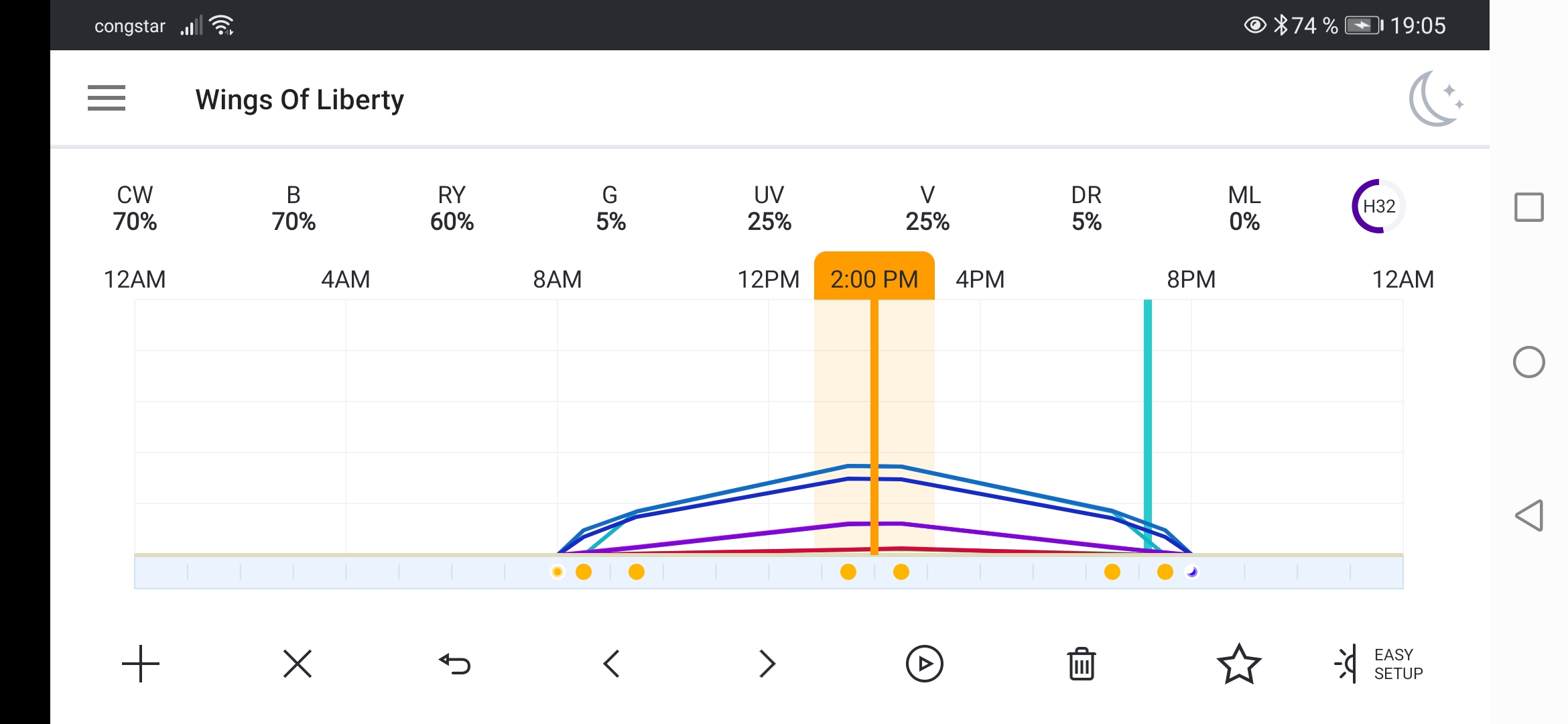

Anbei auch die Einstellung meiner Beleuchtung wie ich sie im Moment habe. Die angezeigten Werte sind das Maximum. Diese werden für eine Stunde gehalten. Und die letzte ICP.
