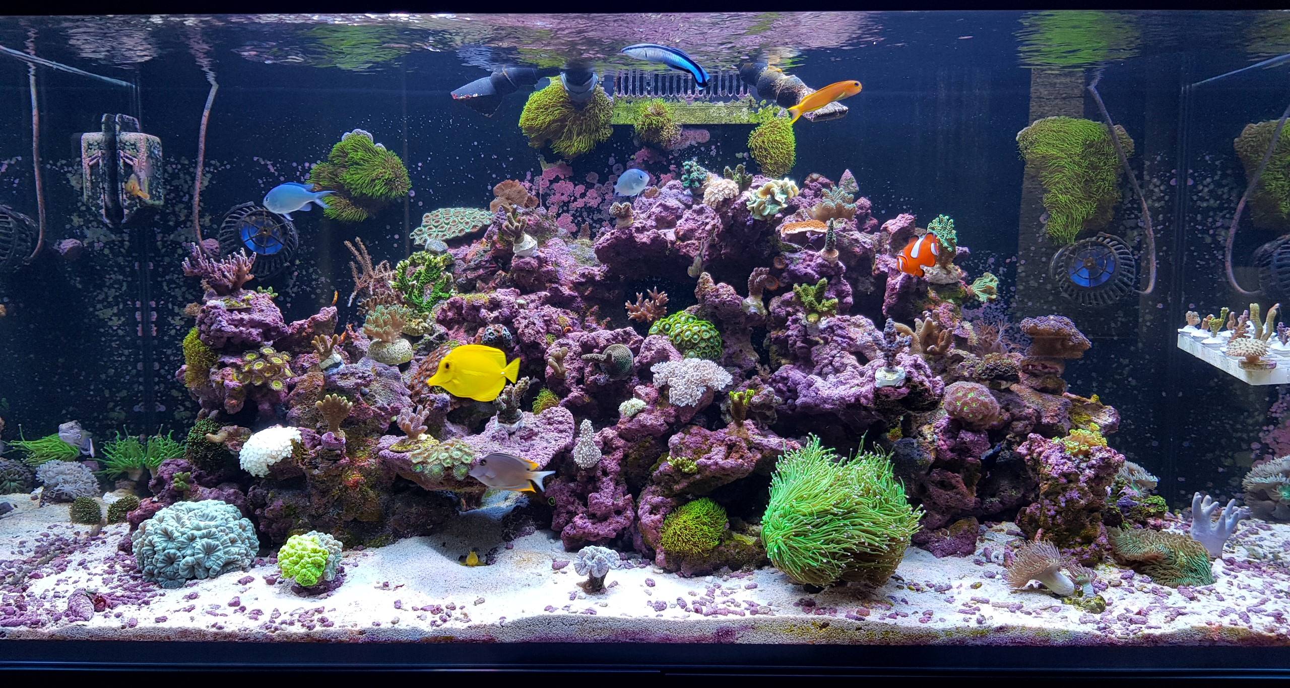

Ich wollte mich hier auch mal ordentlich Vorstellen und ein paar Bilder hochladen.
Ich bin Benny 37 Jahre aus RLP und bin jetzt seid ~ 2 Jahren Besitzer eines MWQ.
Zum Start hatte ich einen 50er Würfel der mir aber schnell zu klein wurde :D
Seid 1 Jahr habe ich das RedSeaReefer 425XL und ich bin bis dato sehr glücklich damit.

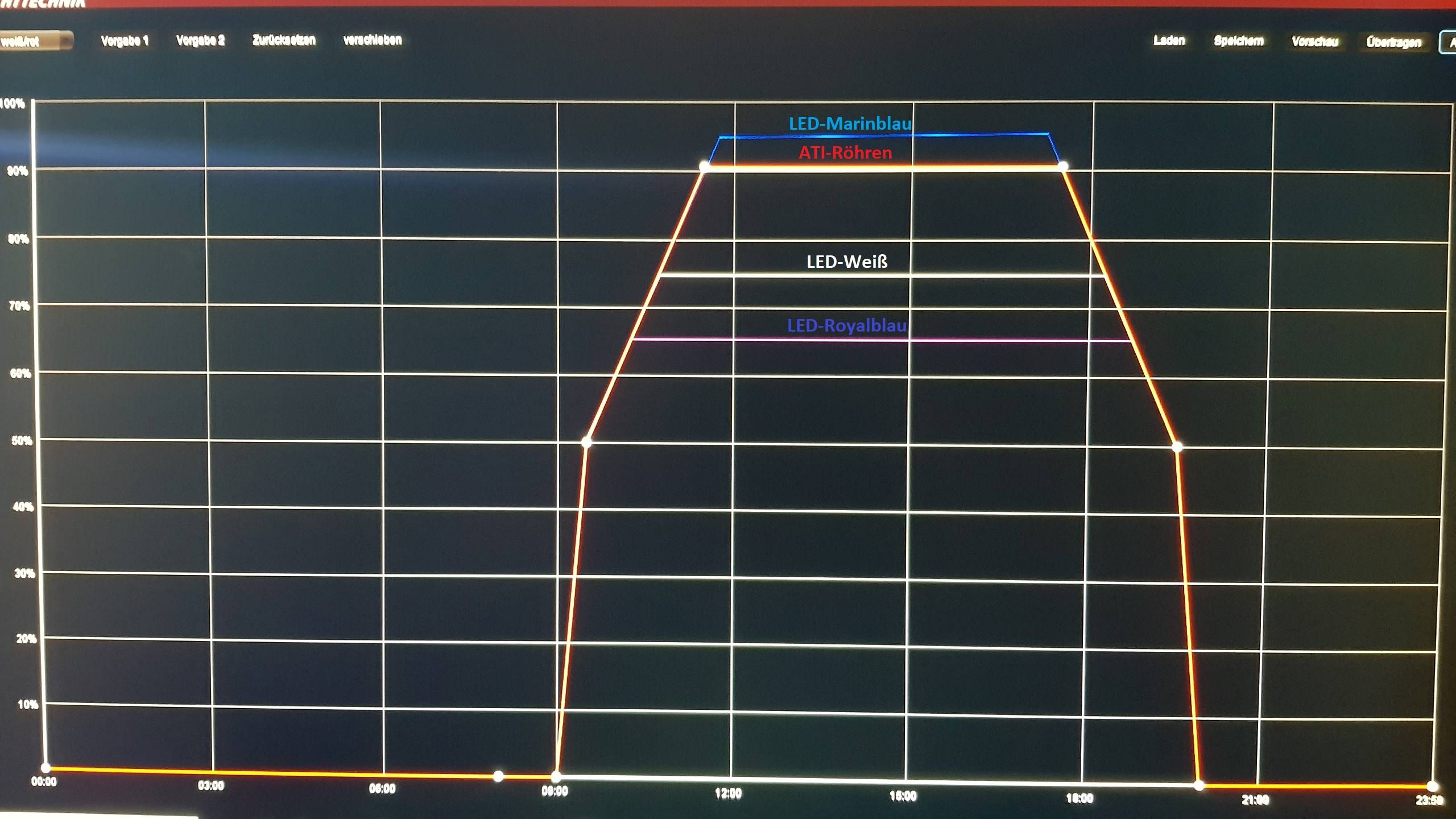

Aktuell habe ich folgendes Programm laufen:
Hier Frage ich mich täglich ob das so richtig ist :?

Hallo Benny,
die ATI Analyse ist nicht auf öffentlich gestellt, daher kann man die leider nicht einsehen, wäre super, wenn Du die öffentlich aktivierst.
Wegen der traces in den Balling Light Ansätzen musst Du langfristig schauen, ob es zu Spurenmetall-Anreicherungen kommt, oder nicht, ggf. dann das trace B (also der Spurenmetall-Komplex) weg lassen.
Das Becken ist von der Form und Gestaltung so etwas schwer zu beströmen, weil Du mittig auf das Riff eigentlichn keine aktive Strömung bekommst, sondern nur eine passive, zumal die PUmpen auch an die Wasseroberfläche ausgerichtet sind. Dadurch wird das Wasser an die Frontscheibe prallen und dann nach unten verpuffen, in der Beckenmitte in Richtung Schacht wird also mit der Zeit kaum Strömung hin kommen und genau hier werden sich dann Mulm und Depots ablagern. Ich würde diese Beckenform und diese Gestaltung seitlich beströmen, aber klar, von hinten nach vorne ist optisch schöner, weil Du links und rechts keine Pumpen hast. Allerdings ergeben sich die erörterten Nachteile, musst Du schauen, wie Du langfristig so zurecht kommst.

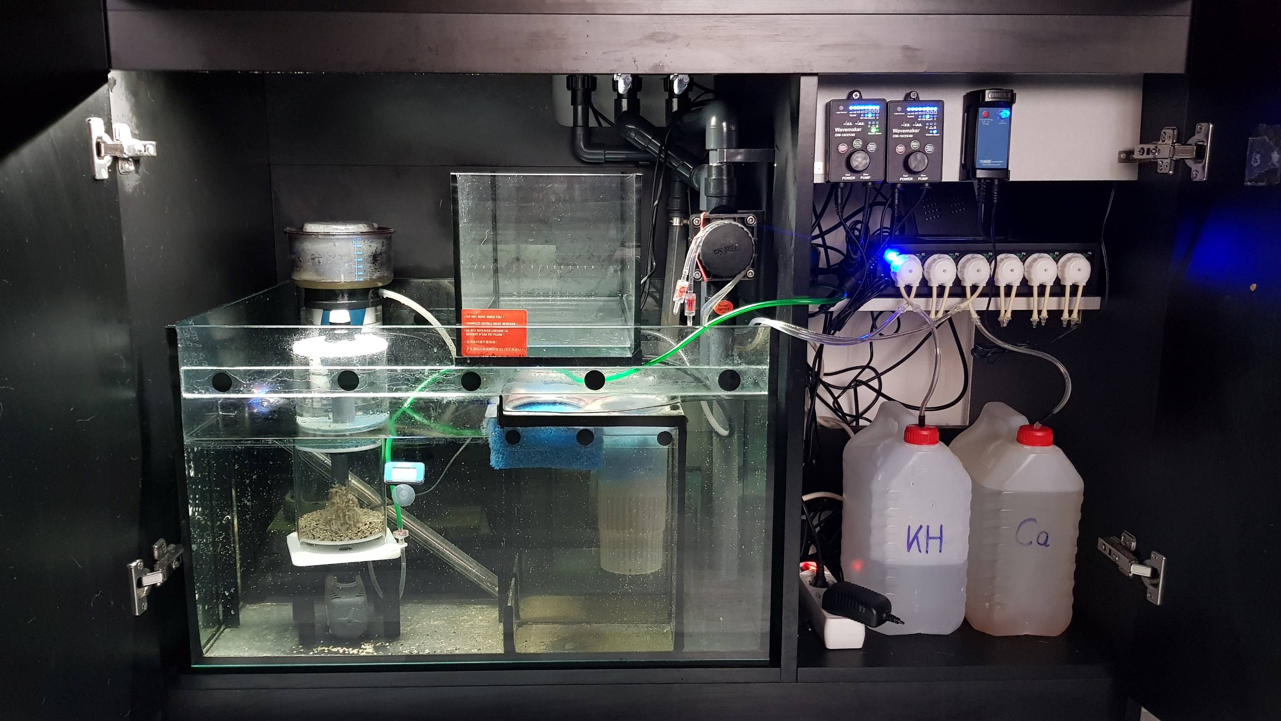

Dein Technikbecken sieht schön sauber und gepflegt aus, ob Du den blauen Filterschwamm brauchst, ist die Frage, zumal der sehr dick ist. Achte darauf, dass der immer gut sauber gemacht wird.
Achte bitte hinten oben an der Schlauchverbindung auf die Metall-Schlauchschelle, die wird irgendwann anfangen zu korrodieren, ich würde die gegen eine aus Kunststoff austauschen, oder ganz fester Kabelbinder, aber kein Metall über dem Wasser, das wird immer rosten irgendwann und Korrosionsstaub fällt Dir nach unten direkt ins Wasser.

Ich kann die Strömungspumpen auch links und rechts positionieren aber wo?
Mittig oben gegeneinander?
Weiter vorne und links oben und rechts unten?
Re: Vorstellung RedSeaReefer 425XL
Ich würde die mittig platzieren und bei der Gestaltung auch durchaus auf gleicher Höhe gegenüber, dann, wenn es der controller her gibt, ein invertiertes Intervall fahren, so dass sich die beiden Pumpen zwar in der Mitte treffen, aber dieser Bereich durch das Intervall immer nach links und rechts hin und her verschoben wird. Natürlich so, dass die Strömung nicht zu stark ist, aber im Prinzip schon so, dass Du eine aktive Beströmung über dem Riff hast, und die beiden Strömungen in der Mitte treffen und sich dort eher turbulent verteilen. Das wäre meine Wahl.
