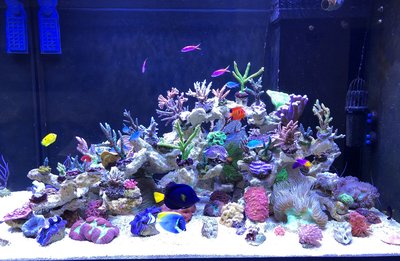

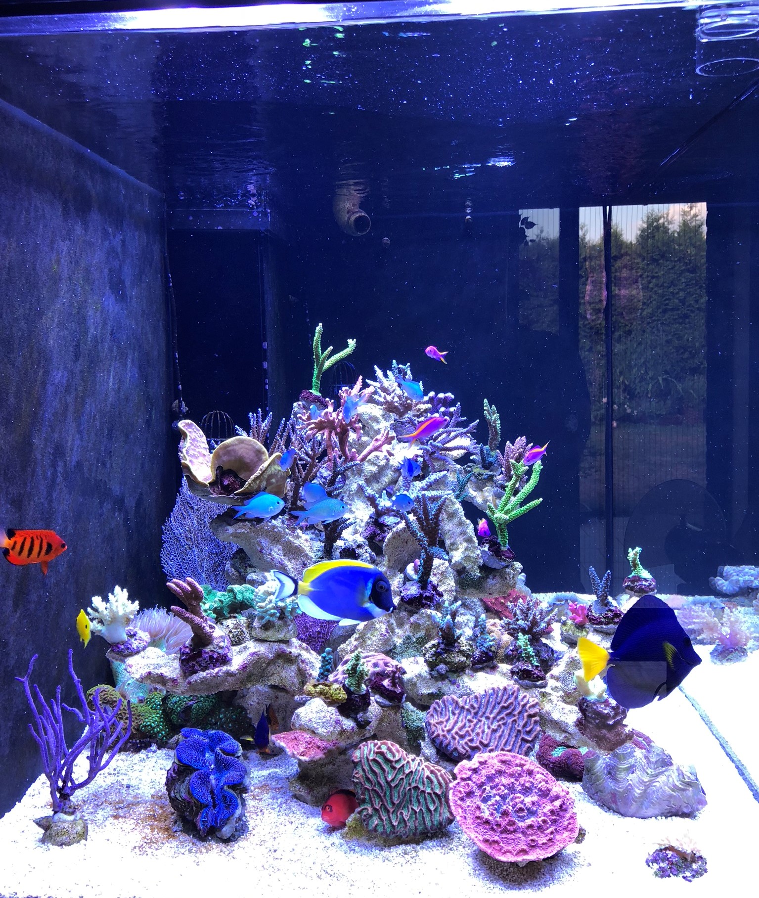

Seitenansicht
Seitenansicht

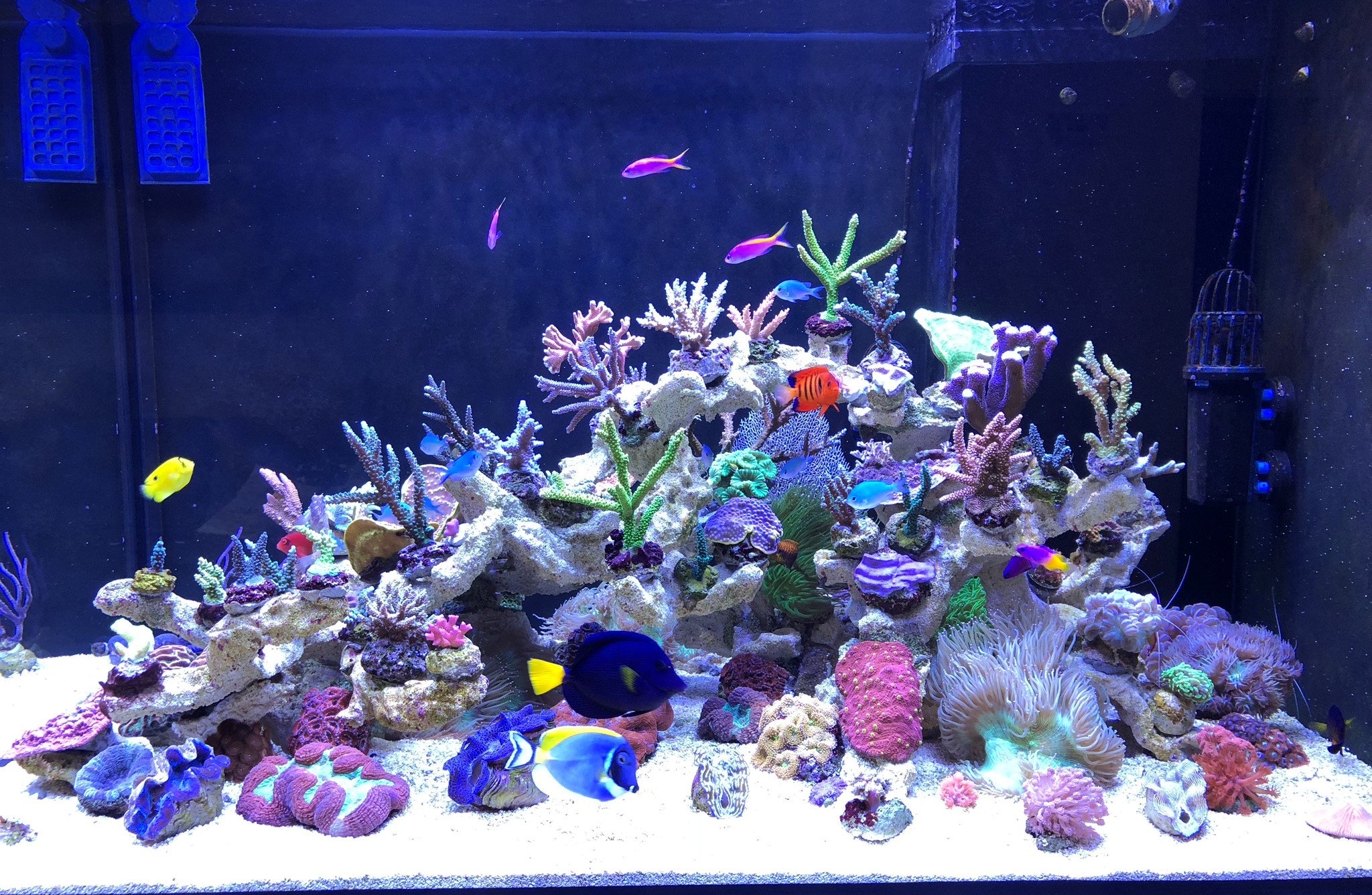

Aktuelle Ansicht
Aktuelle Ansicht

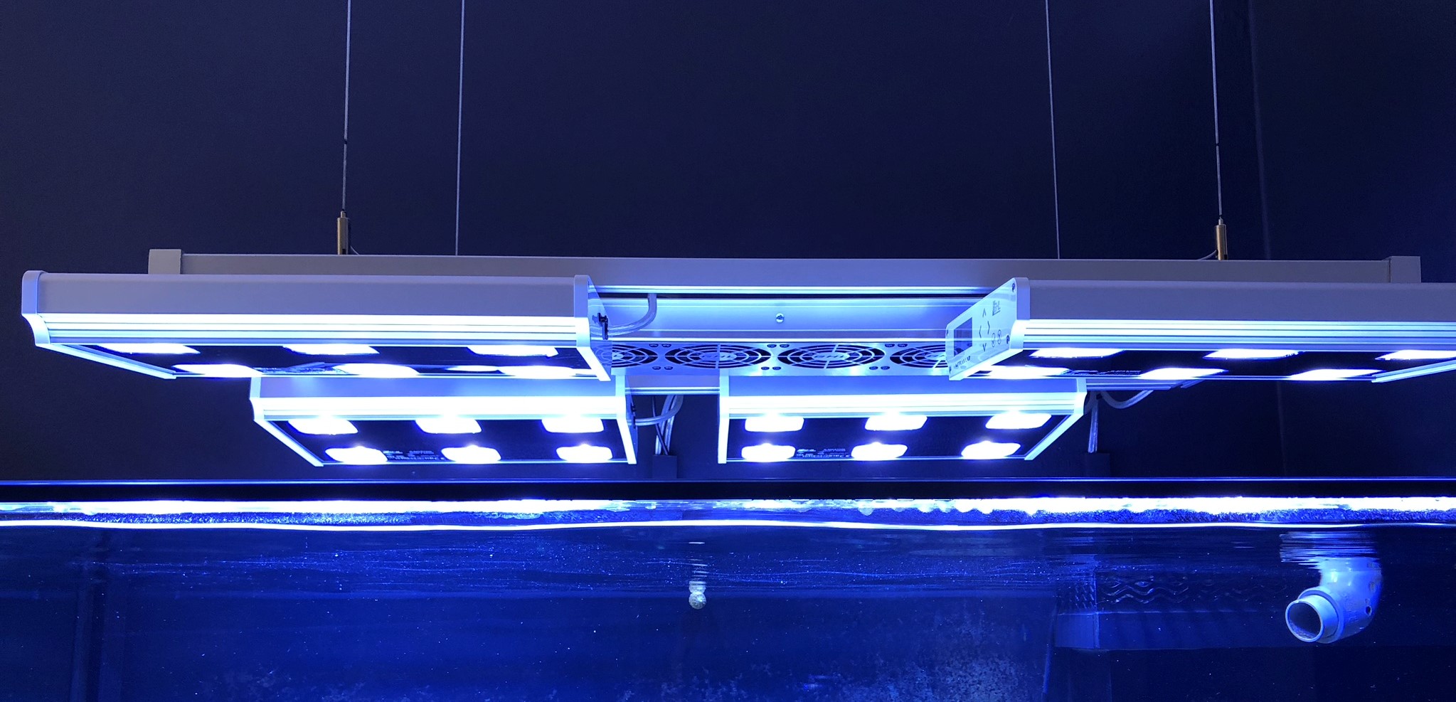

Beleuchtungsanordnung

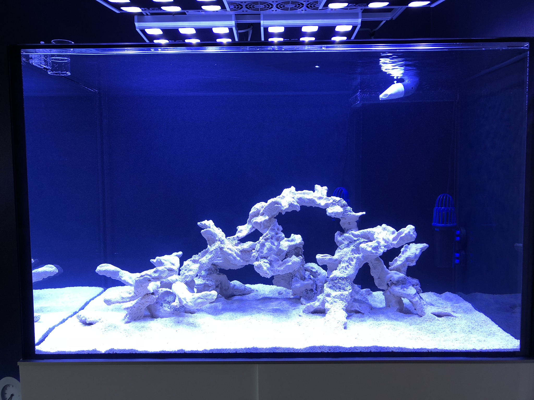

Riffaufbau mit Eporeef

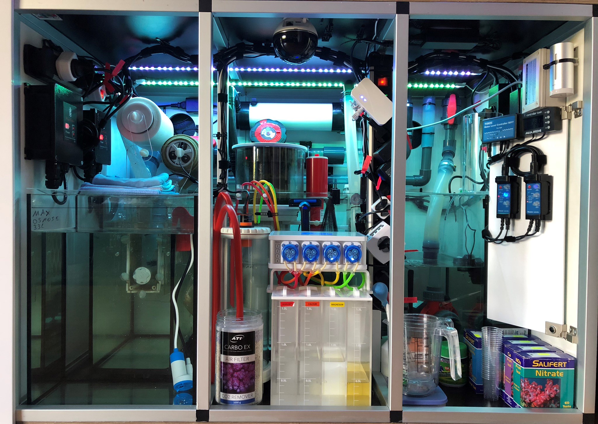

Und zu guter Letzt noch das TB.
TB
TB
