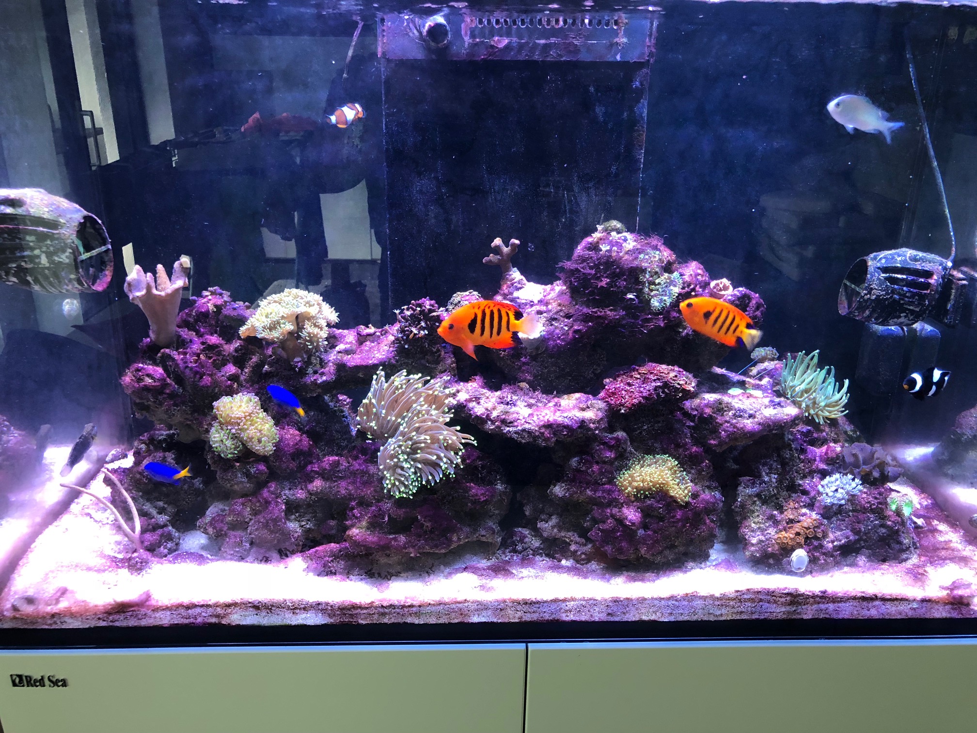

Zur Vorstellung meines Beckens:
Ich habe ein RedSea Reffer 250 welches seit 10 Monaten in Betrieb ist. Es ist mit LPS / Weichkorallen einer SPS und einer Anemone gefüllt.
Fahre es momentan noch mit der Balling Methode, möchte jedoch auf SANGOKAI umstellen. (Basis Sysrtem Version 2 / NP und P sowie diverse chem-individual kommen spätestens am Montag an)

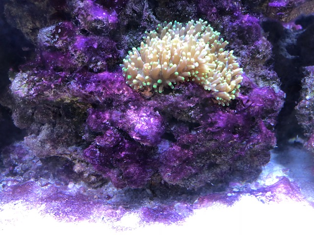

Leider habe ich gerade wieder einen starken Befall an Cyano Bakterien. (Habe vor 2 Monaten mit Special Blend und Nite Out II diese los bekommen)
Ist es sinnvoll mit dem Umstieg auf SANGOKAI zu warten bis die Cyanos weg sind oder kann jetzt schon gestartet werden?
Ich habe mal so gut es ging den Anamnesbogen ausgefüllt und Bilder vom Aquarium und Unterschrank geknippst.
Ich hoffe ihr könnt mir helfen. Ich habe auch schon einiges von Jörk durchgelesen und angehört, jedoch bin ich mir nicht sicher ob bei mir die Grundlagen (Licht/Strömung/Aufbau) so ausreichend sind.
Versuche dennoch gerade die Cyanos mittels Cyano Clean und Coral Snow von Korallen-Zucht los zu werden. Bin erst am 3 Tag, jedoch scheint es schlimmer zu werden.

Re: Becken läuft aus dem Ruder
Hallo Erwin,
Erwin hat geschrieben:Fahre es momentan noch mit der Balling Methode, möchte jedoch auf SANGOKAI umstellen. (Basis Sysrtem Version 2 / NP und P sowie diverse chem-individual kommen spätestens am Montag an)
Wenn Du auf Balling verzichten möchtest, musst du auf sangokai balance umsteigen. Das fehlt Dir in deiner Aufzählung.

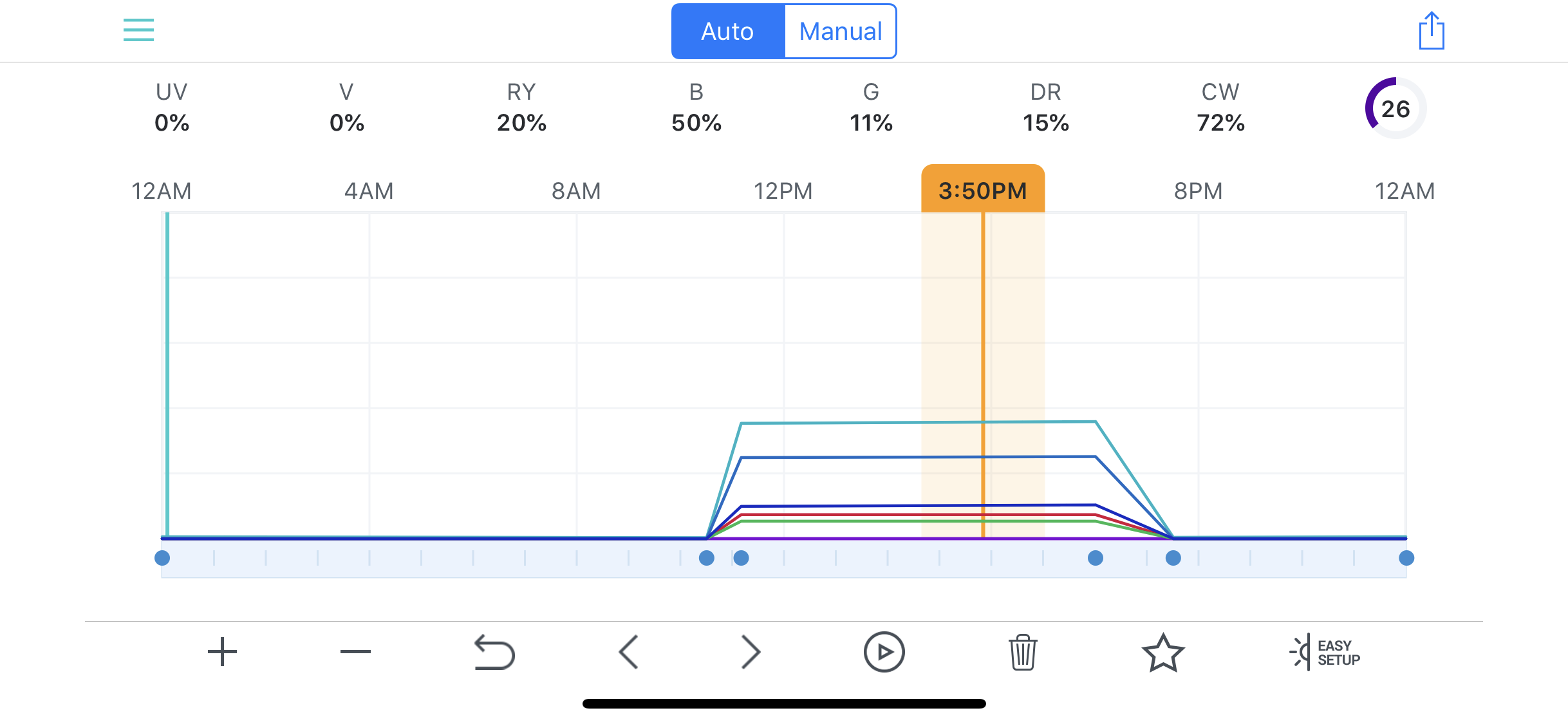

Die Lichteinstellung würde ich anpassen. Empfohlen wird für die Lampe:
Weiß und Blau 70-80%
Royalblau 55-65%
UV (400 nm) 5-10%
Violett (410 nm) 10-15%
Grün: 10-15%
Rot: 5-10%
Rot ist bei Dir mit 15% zu hoch. Gehe mal auf 5 %.
Erwin hat geschrieben:Ich habe mal eine Wasseranalyse vor 2 Monaten angehängt. Die Elemente welche ich nachdosieren sollte kommen spätestens am Montag.
So eine alte Analyse wird dir nicht viel bringen. Auf Basis der alten Analyse hättest Du unbedingt BOR und Jod nachdosieren müssen. Strontium auch, ist aber nicht so gravierend. Welche Elemete hast Du Dir denn bestellt?
Du verwendest als Meersalz REDSEA CORAL PRO SALT und Tropic Marin Pro Reef. Wenn Red Sea dann nur das normale REDSEA CORAL SALT nehmen.
Was für eine Umkehrosmose hast Du denn? Ist da ein Mischbettharzfilter hinterhergeschaltet? Du hast zuviel Silicat im Becken.

Danke! Die Lichteinstellung habe ich nun wie folgt geändert:
UV: 8%
Violett: 12%
Royal Blau: 60%
Blau: 75%
Grün: 11%
Rot: 5%
Weiß: 75%

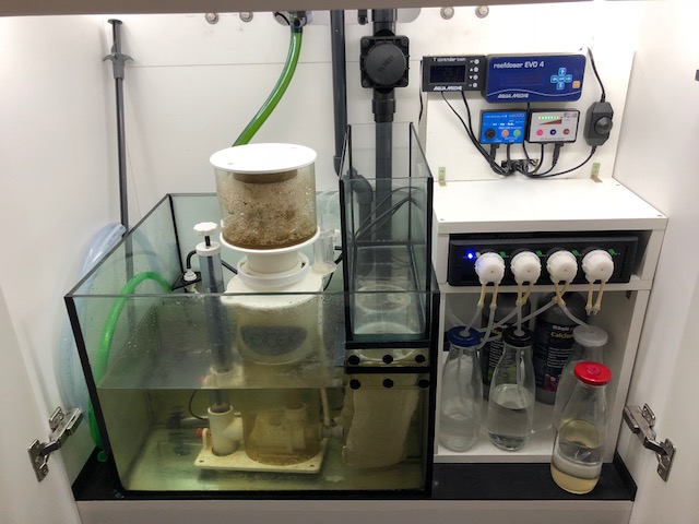

Eine Frage zur Rückförderpumpe habe ich noch :D
Mir ist aufgefallen, dass ich nur 720liter durchfluss habe obwohl die Pumpe auf 2000l/h laufen sollte. Ist das nicht viel zu wenig?
Laut Red Sea sollte die Leistung bei 2500l für mein Aquarium sein. Ist da die Leistung der Pumpe gemeint oder was wirklich oben ankommen sollte?

wenn immer der Durchfluss durch das Technikbecken. ich denke auch , das es zu wenig ist.
Erwin hat geschrieben:Bezüglich des Salzes habe ich gehört dass einige verschiedene benutzen um defiziete eines Salzes zu kompensieren. Ist das nicht so?
Nein, das macht man nicht. Kennst Du die Defizite der Salze? Ich verwende lieber ein Salz von dem ich weiss was fehlt.
Erwin hat geschrieben:Eine Frage zur Rückförderpumpe habe ich noch Mir ist aufgefallen, dass ich nur 720liter durchfluss habe obwohl die Pumpe auf 2000l/h laufen sollte. Ist das nicht viel zu wenig?
Die 2000liter/h macht sie bei 0m Höhe. Bei 1,5m sieht das schon anders aus. siehe Bild.
Erwin hat geschrieben:Soll ich den noch was an meinem Aquarium ändern wie Strömung oder Aufbau etc? Ich kann es leider nicht abschätzen wie gut/schlecht es ist
Der Aufbau ist sehr kompakt. Kannst Du nicht einwenig nach oben bauen.
