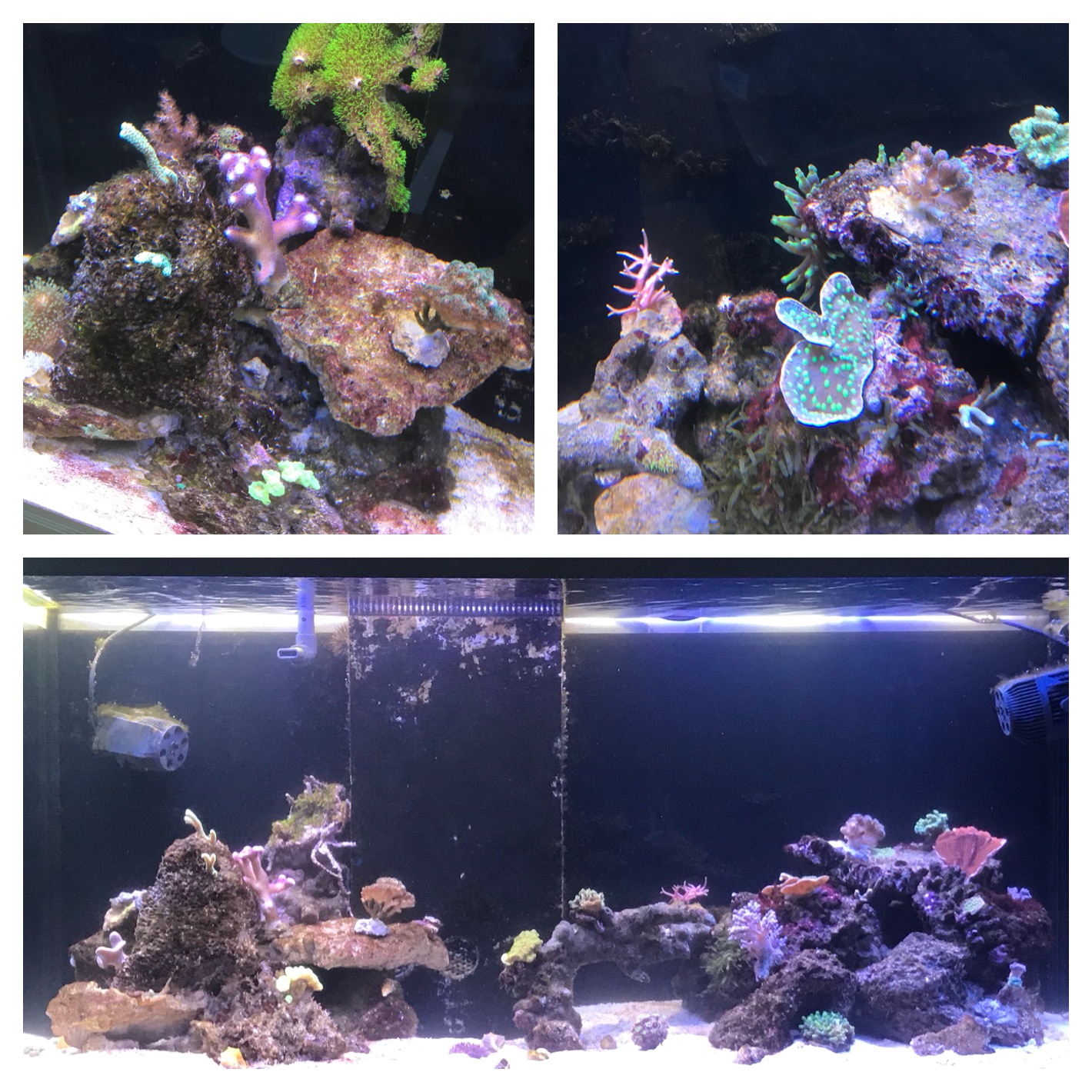

Danke für die Antworten.
Und sorry für die Verspätete Rückmeldung.
Ich war etwas blauäugig und habe gleich mit dem Start-System angefangen, dachte es ist so ein übliches Start um das Becken schneller zum laufen zu bekommen
Hab aber immer zu hohe Nitrat Werte gemessen.
Hab mich jetzt ein bisschen mehr mit Sangokai beschäftigt. Und das lag vermutlich am Nutri-complete
Besser mal vorher lesen oder beraten lassen.
So wie geschrieben hab seit dem nicht mehr gemacht außer beobachten und Finger raus!
Nun hab ich Korallen drin und noch keine Fische.
Und folgende Werte, gemessen mit Red sea, salviert und nyos.
Dichte: 1,024
Temperatur: 24,7
Ph: 8,21
Kh: 8,5
Nitrit: 0,1- NN
Nitrat: 2
Po4: 0,02
Ca: 450
Mg:800
Wobei ich dem Magnesium Test nicht traue und mir einen anderen holen werde.
So bevor jetzt wieder etwas schief läuft wie geht es weiter. Da ich etwas Angst habe jetzt in einen Mangelbereich zu fahren.
Jetzt könnte ich wieder zum Start-System greifen?
Oder macht es Sinn das Basis System zu verwenden?
Ich könnte auch nur kh, ca1 und ca2 verwenden.
Oder nix machen und einfach einen Fische reinsetzen?
Hmmmmm
Und jetzt??

Re: Ein Hallo in die Runde
Hallo Markus,
jetzt hast Du Dir die Anleitungen auf der Webseite durchgelesen?
Bei Nitrat 2 und PO4 0,02 brauchst Du das Start-System nicht mehr, das sind gute Werte.
Mit dem Basis-System kannst Du beginnen, die Menge muss entsprechend der Anleitung auf der Webseite sehr langsam gesteigert werden.
Das Balance-System nutzt Du, wenn Du einen Verbrauch hast, also Ca und KH sinken, Deine Werte sind recht hoch (optimal Ca=420 und KH=7,0-7,5). Woher kommen die hohen Werte, machst Du Wasserwechsel?
Ich denke, dass der Mg-Test nicht mehr in Ordnung ist, sonst könntest Du Mg mit MgCl2 erhöhen.
Was sind das für Beläge auf dem Sand?
Wasserwechsel hab ich noch nicht gemacht, das Becken läuft ja erst seit dem 1 April. Und die Werte waren nicht so schlecht.
Ich kann nicht genau sagen was für Ablagerungen sind. Ich denke das liegt an dem noch jungen Becken. Ein mix aus Kiesel, Faden und Cyanos????
Ich hab nur Einsiedler, Schnecken und eine Percon Krabbe drin. Bin am überlegen was ich meinem Sand gutes tun kann?
Hallo Markus,
Bezüglich beläge sieht es mir nach cyanos aus. Ggg noch was anderes. Ist aber beim beckenstand nix ungewöhnliches. Du hast nicht zufällig nen Mikroskop, dann könnte man es genau sagen.
Dichte würde ich nen bisschen senken. Und ich würde langsam Fische einsetzten. An was hättest du denn gedacht?
Bezgl bodenreinigung würde ich mir nen paar Strömung zulegen und nen sanddollar oder grabenden Seestern.
Nein Mikroskop hab ich nicht!
Grabende Seesterne stehen schon auf dem Wunschzettel, ist aber denke ich noch zu früh. Möchte nicht das sie verhungern!
Ich werde erstmal mit Fischen beginnen und langsam aufbauen.
Ich dachte als erstes an ein Fuchsgesicht, da ich mir irgendwie Kugelalgen eingefangen hab. Und Fadenalgen sind auch noch ein paar da!
Und für den Boden dachte ich an Grundeln. Der Rest sollte dann erst später kommen.
Wir viel Liter hat nochmal fein Becken? Wegen dem fuchsgesicht.
