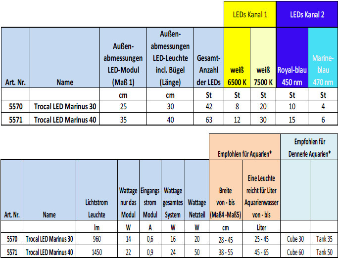

Mit dem Dennerle Trocal Control Modul, kotroliere ich das LED Licht. Zurzeit ist es so eingestellt, dass es 10 Stunden beleuchtet wird- inkl. 1 Std. Sonnenuntergang/Sonnenaufgang.

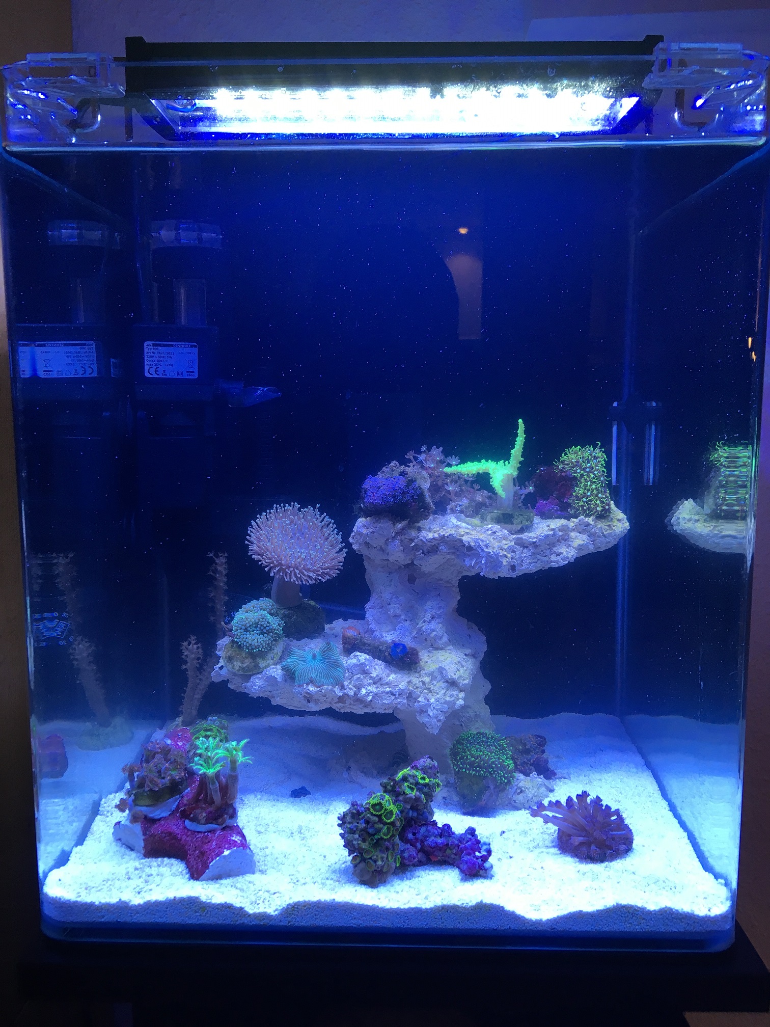

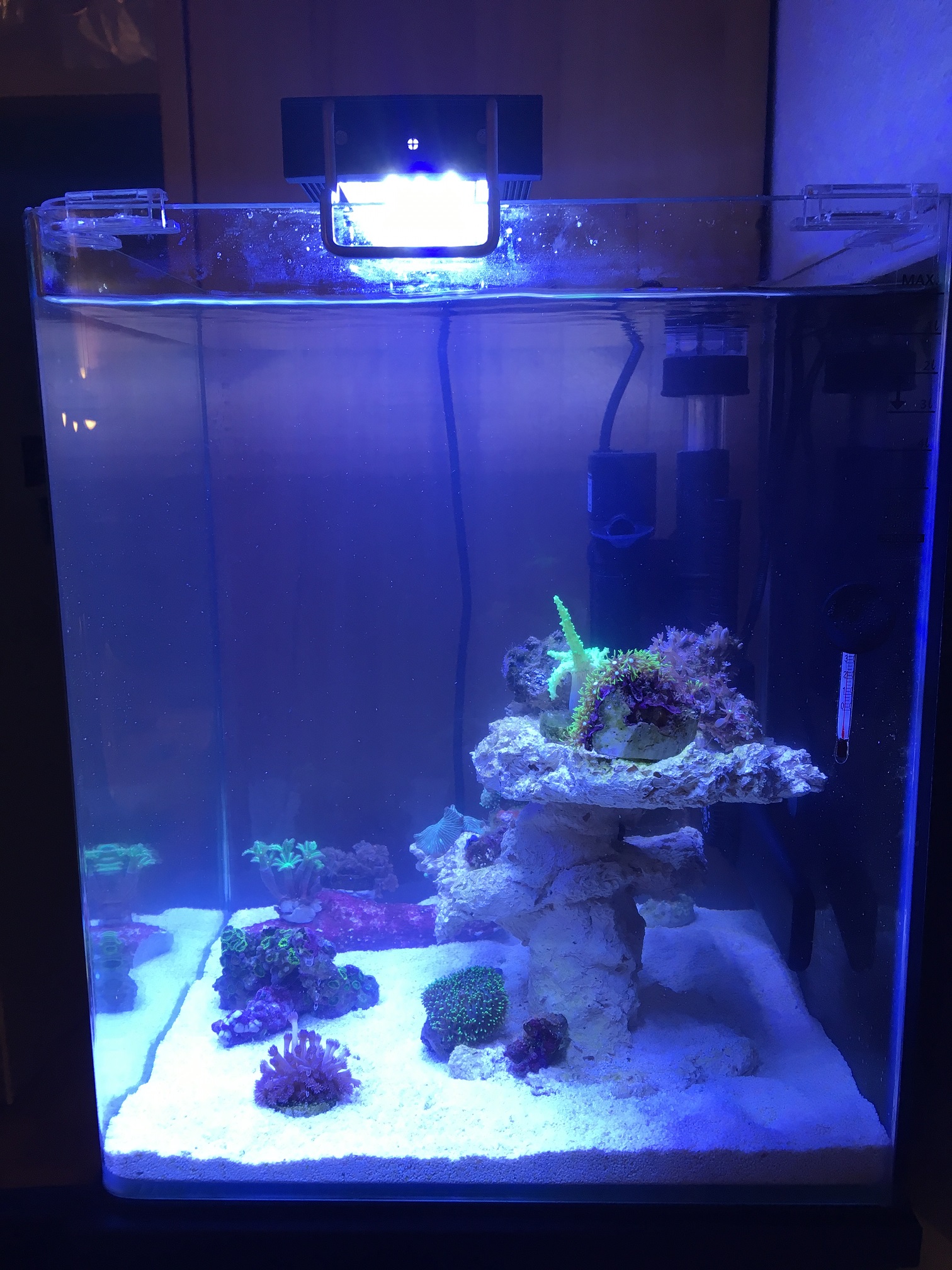

So sieht erstmal das Nanobecken aus:
(Der Baluanteil ist nicht so hoch wie es in den Bildern aussieht. In realität sieht es sehr balanziert aus.) Besatzung:
Pachyclavularia , Briareum
Sarcothelia edmondsoni Blue Xenia
Knopia octocontacanalis
Sinularia Green Neon DNZ
Sarcophyton
Clavularia Green Neon
Zoanthus
Ricordea Florida Teal
Discosoma Blue
Rhodactis
Goniopora
Wirbelsoen:
3x Hummelschnecke
2x Napfschnecke
3x Nassarius
