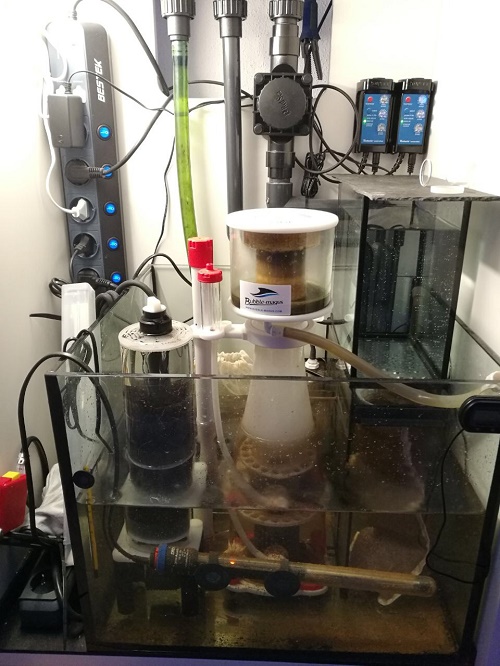

Meine Technik:
Abschäumer: Bubble Magus Curve 5
Beleuchtung: AI Hydra 26 HD
RFP: Nyos Viper 2.0
Heizung: Jäger 150
Fließbett : Knepo Inter Easy 0,7 Double
Osmose : AM Platinum Line Plus mit nachgeschalteter AM Kieselsäurefilter
Pumpen : 2 x Tunze Turbelle Nanostream 6040 electronic
Versorgung :
Bakterien: FM Bacto Reef Balls ,FM Coral Sprint
Futter: Frost, Flocken selbstgezüchtete Artemia Nauplien,Granulat, FM Grow and Color
