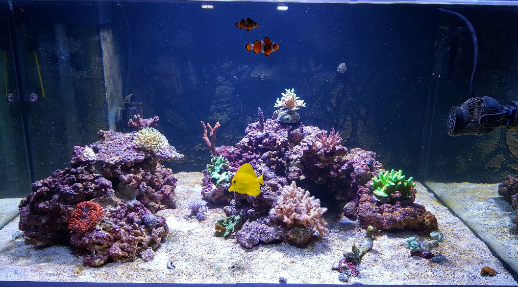

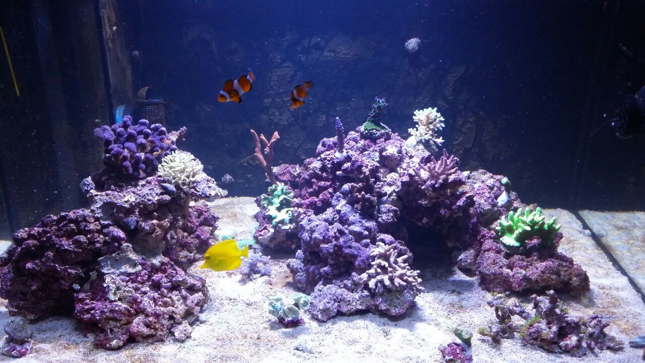

So mal noch ein Bild zur Gesamtansicht :D
LG Alex

Hallo Alex
Ein herzliches willkommen hier von mir aus Mittelfranken.

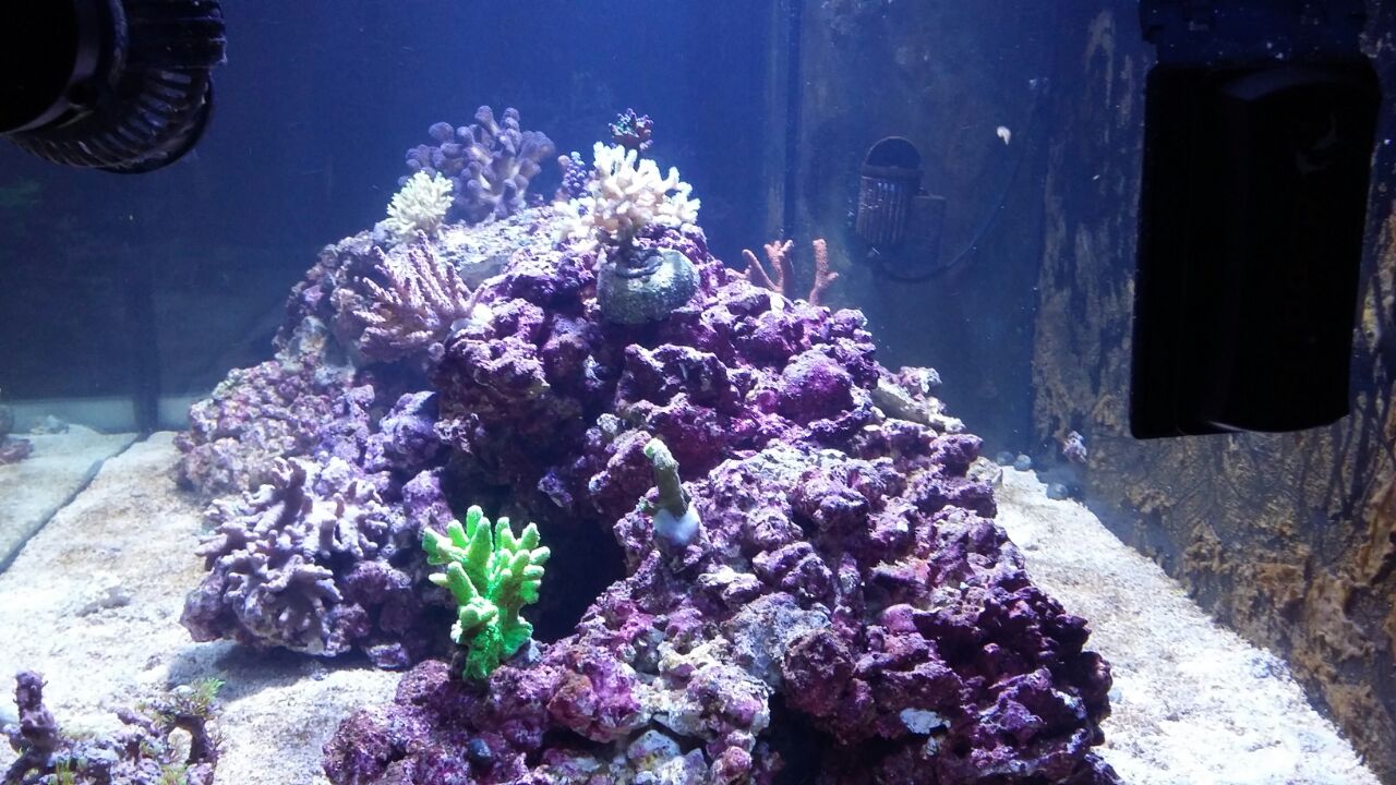

Ein schönes Becken hast du da. Allerdings finde ich den Hawaiidoc für 350 l etwas überdimensioniert. An welchen fischbesatz hast du auf dauer gedacht?
Den Aufbau finde ich sehr gut gelungen. Würde nur schauen dass du nicht zu massige Steine mit viel bodenkontakt unten hast. Das erleichtert auf dauer ungemein die beströmung und depotverhinderung.

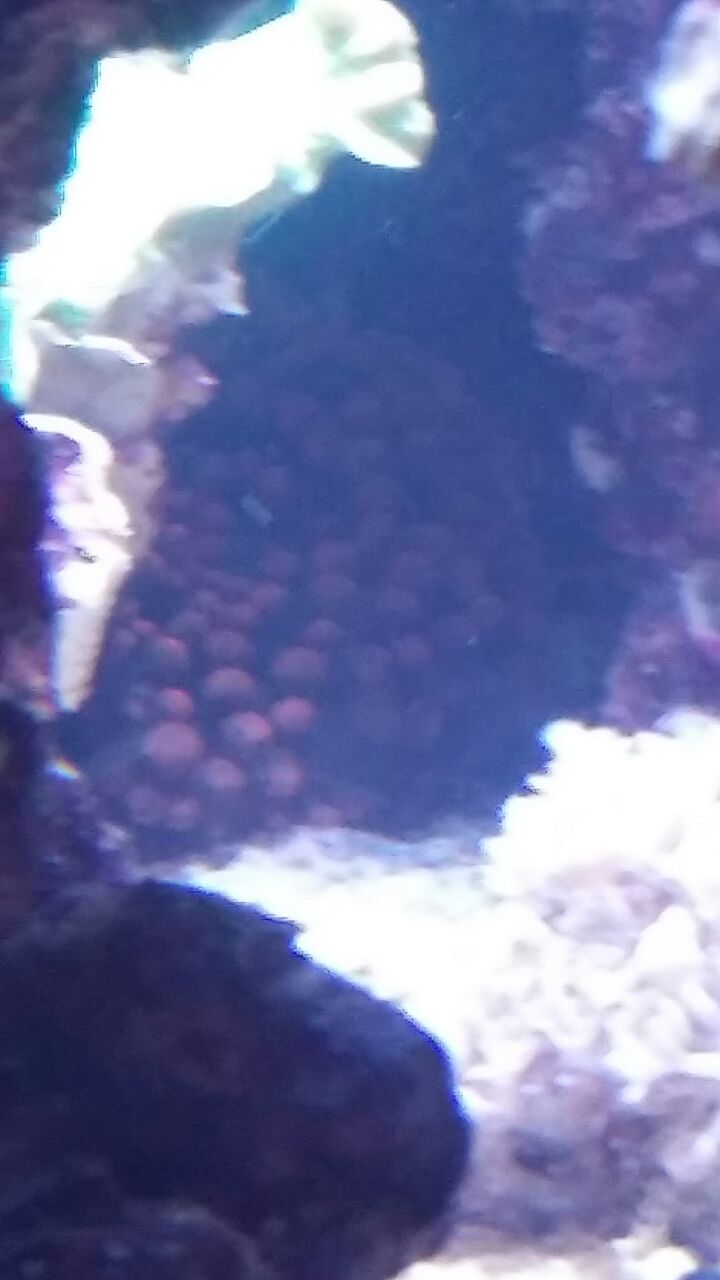

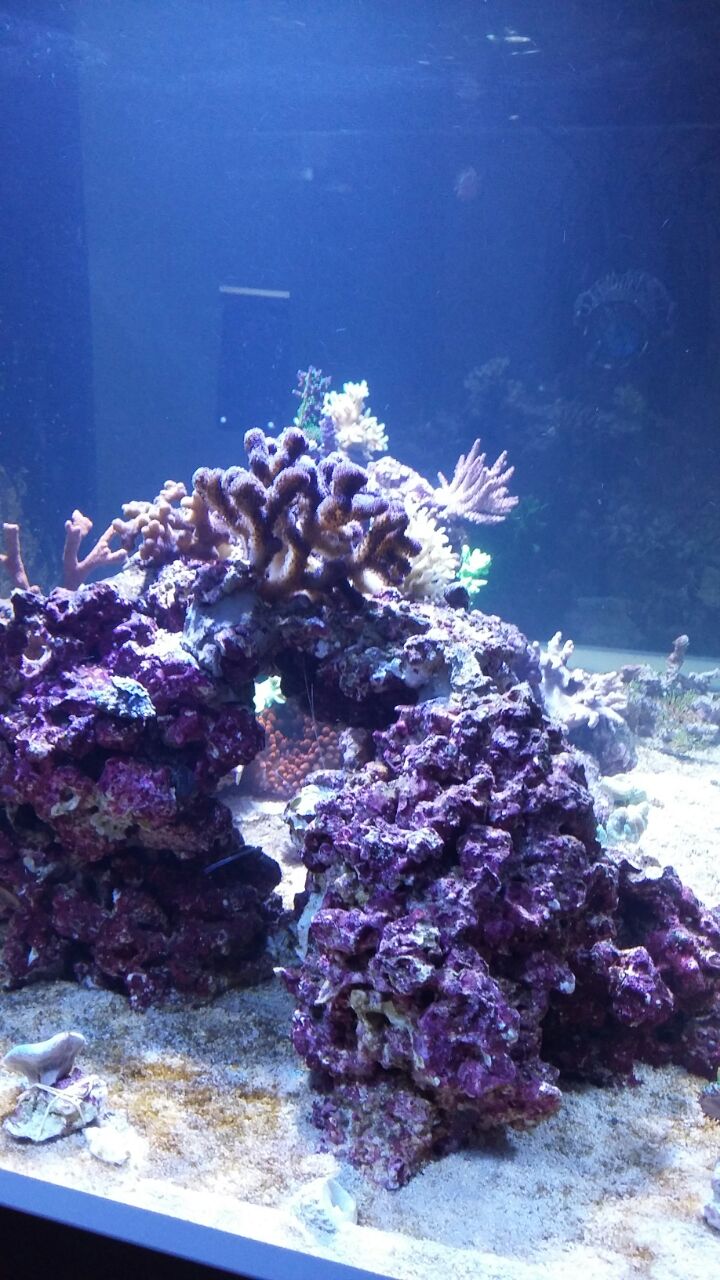

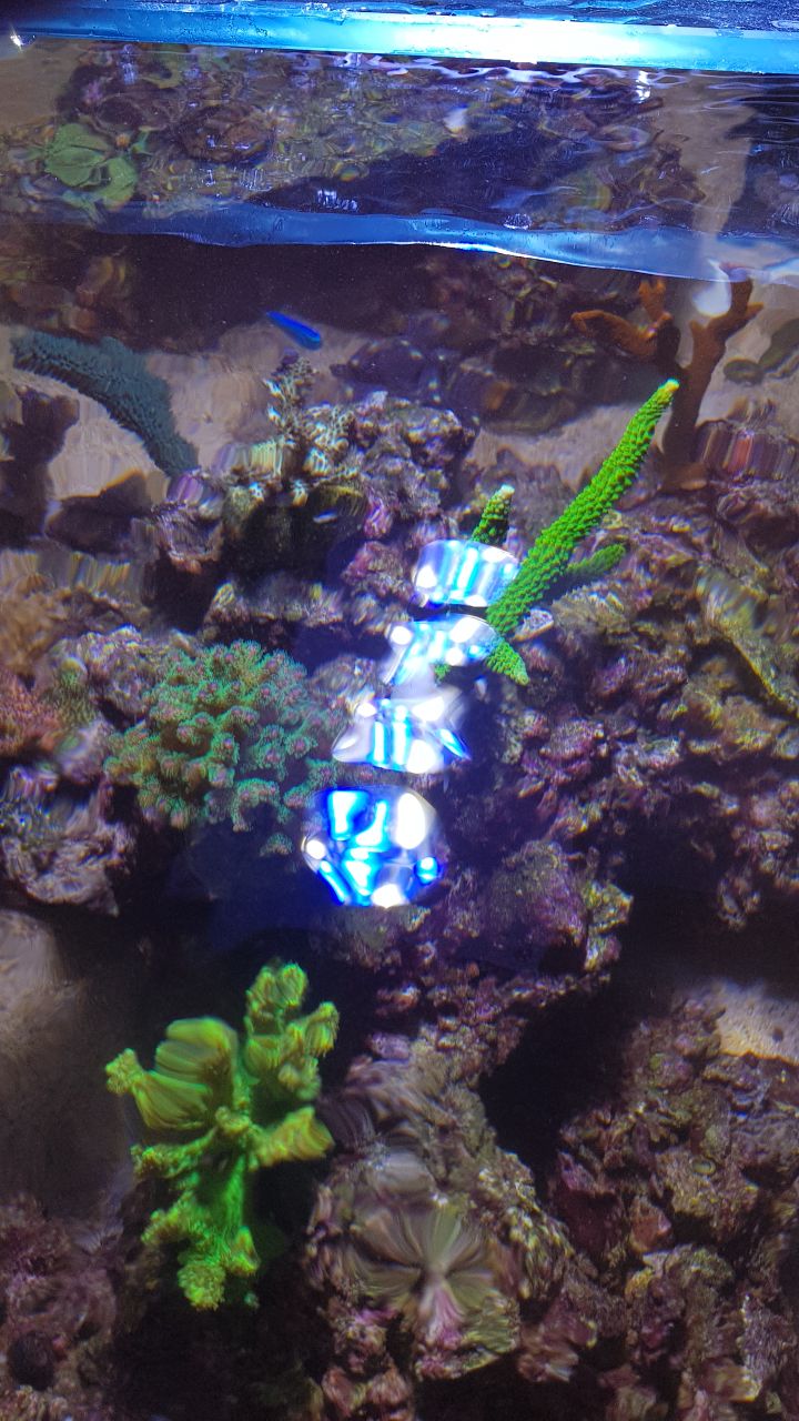

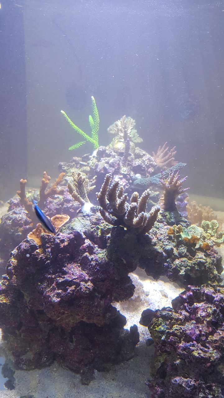

Vielen Dank! Das konnte ich mir schon denken, dass das mal zur Sprache kommt. :) Sieht von vorn bischen so aus. Das sind aber Höhlen und die Steine haben wirklich wenig Bodenkontakt. Ich häng mal noch 2 Bilder ran.

Hier mal noch die versprochenen Fotos :D
LG Alex

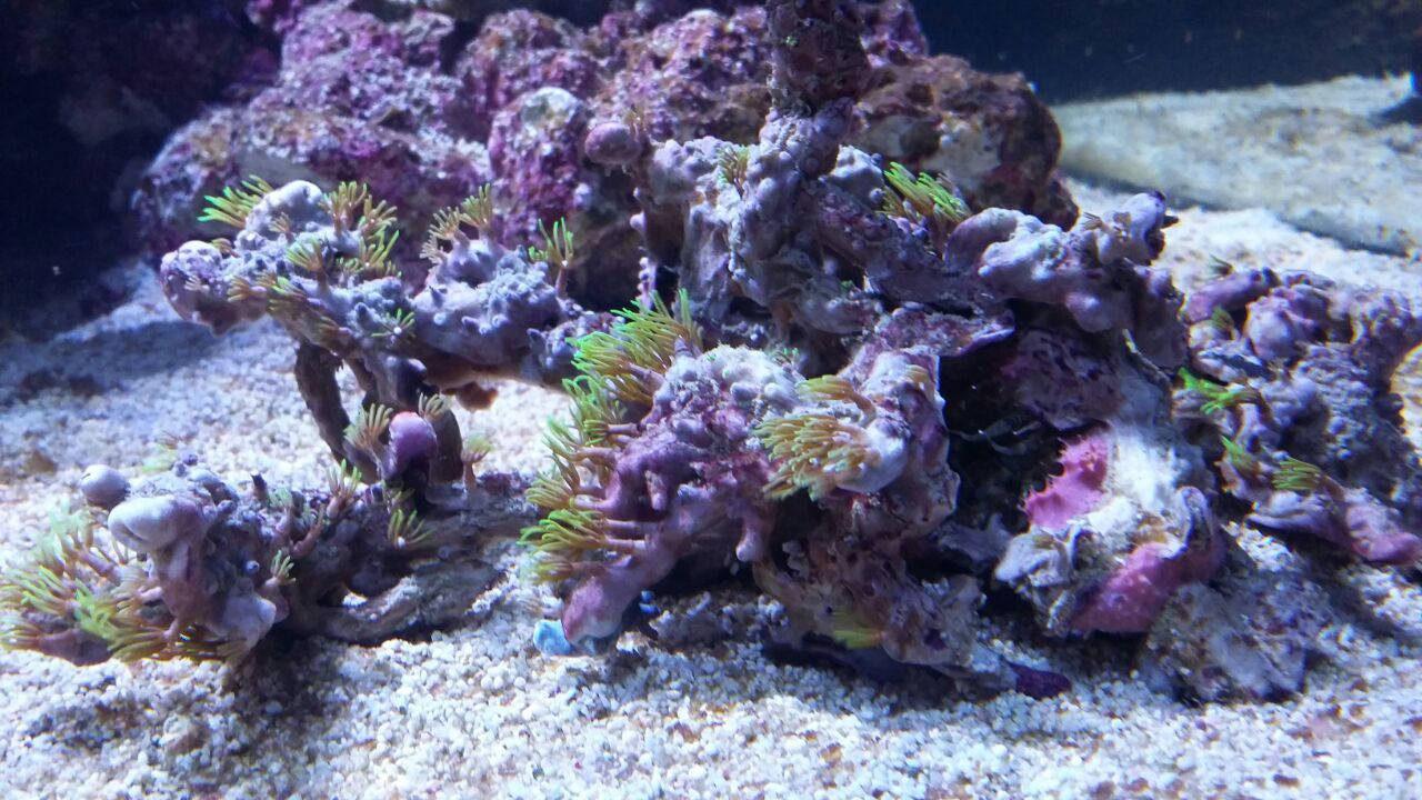

Und noch eins :)
LG Alex

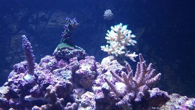

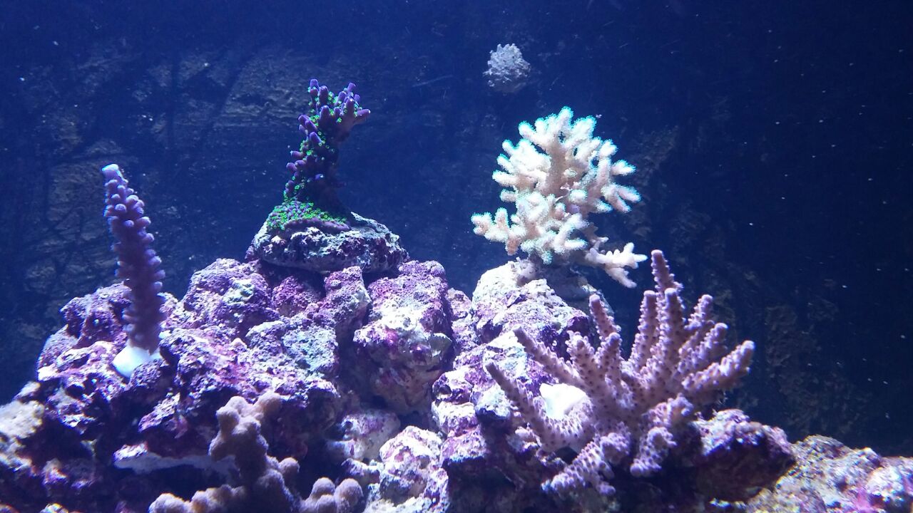

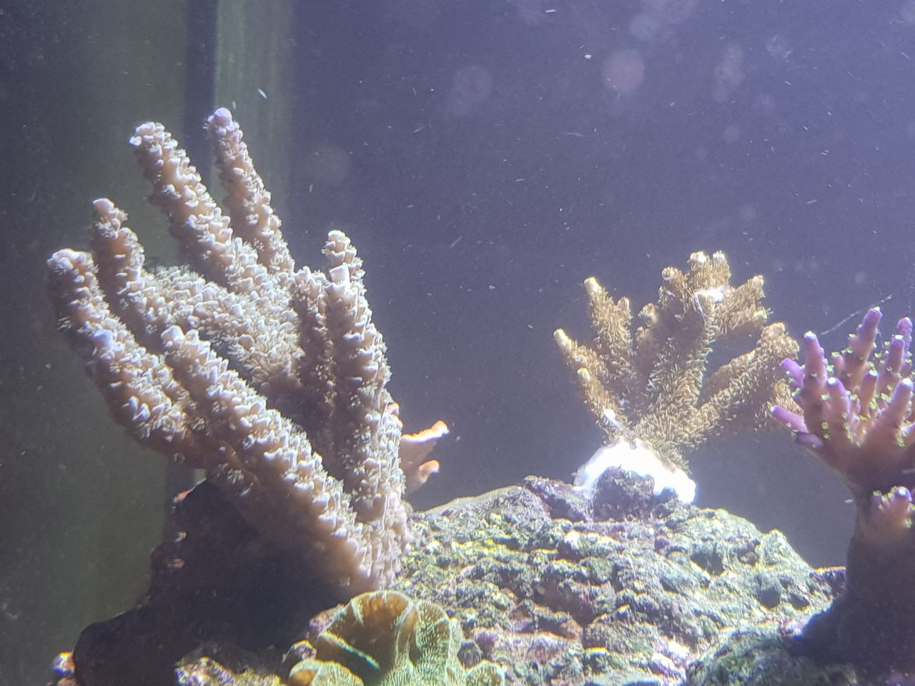

Ich habe weitere Korallen eingesetzt :mrgreen: und plane für diese Woche noch weiteren Fischbesatz.
Was mich allerdings irritiert ist, dass meine Korallen nicht wirklich wachsen wollen.
Unzufrieden bin ich auch noch etwas mit meiner Strömung. Vielleicht könntet ihr mir mal ein paar Tipps geben, wie ihr das so machen würdet mit meinen Pumpen, dass ich mal bisschen spielen kann.

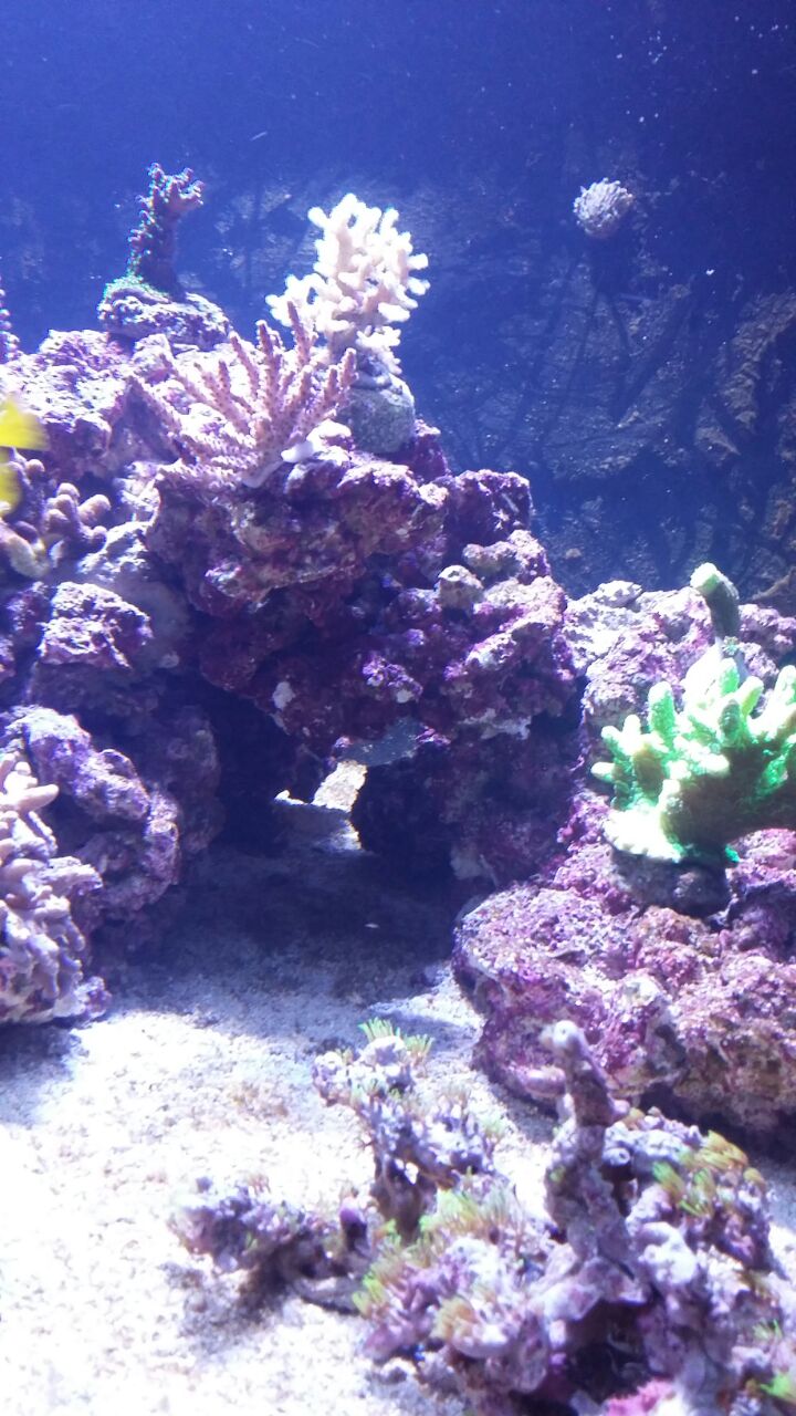

Ich habe auch das Gefühl, das meine Anne sich wegen der Strömung auch immer in der Höhle aufhält. Sie mag sich irgendwie nicht richtig fest machen. :cry:
Und meine Acroporas zeigen ihre Polypen nur zaghaft :|
Ich hoffe das meine Analyse Aufschluss darüber gibt was los ist.
