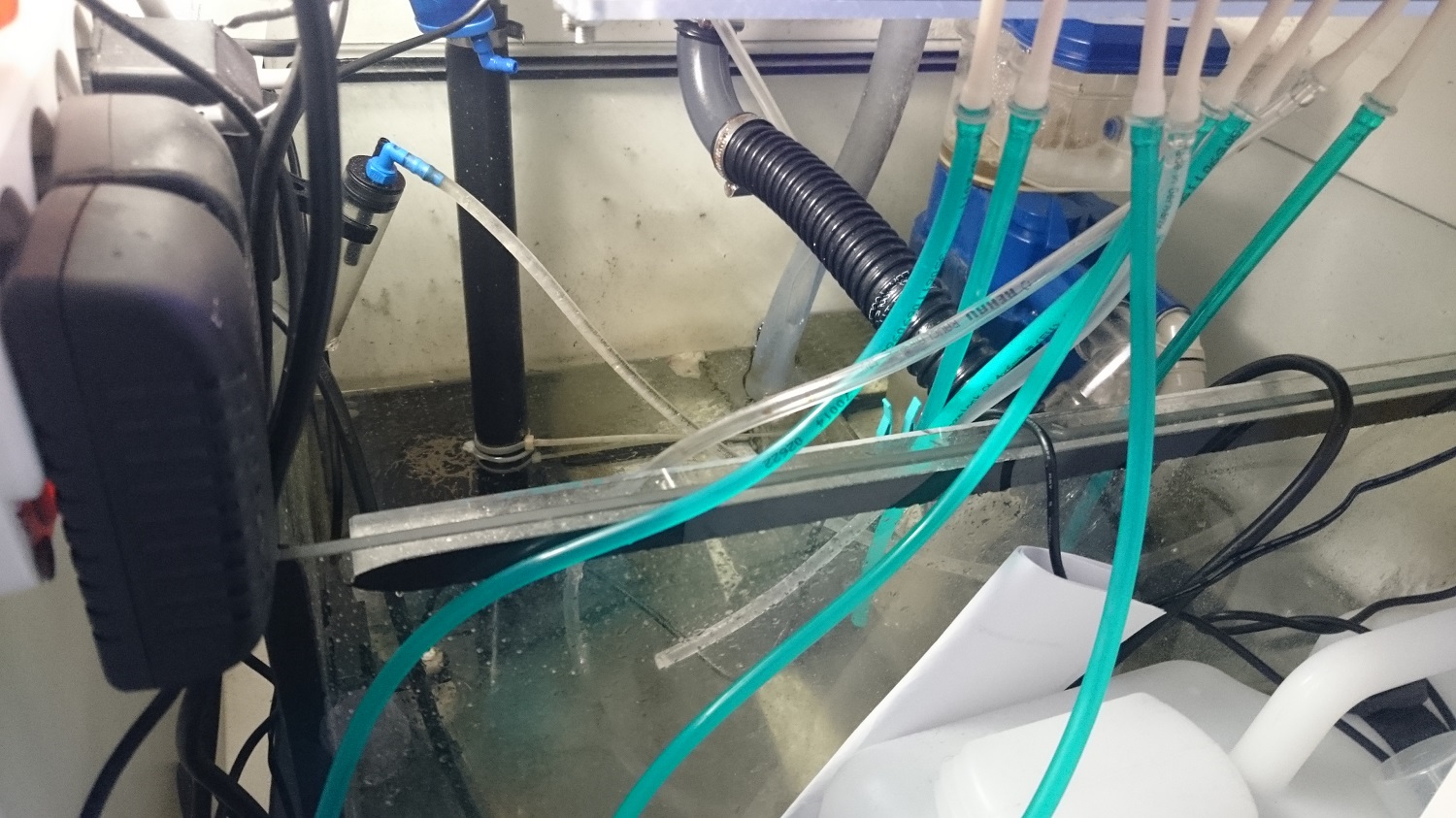

Hi Kosta,
Cyanos schleppt man sich nicht ein, die gibt es in jedem Becken. Bitte entferne alle metallischen Schlauchschellen von Deinem Aquarium. Entweder Du nutzt welche aus Kunststoff oder benutzt Kabelbinder. Aber Metall darf nicht in der Nähe von Meerwasser sein!
Wie hast Du denn die Lampe eingestellt? Die Beleuchtungszeit ist zu lange, bitte maximal nur 12 Stunden (Informationen siehe SEA-Z zum Thema Beleuchtungsdauer).
Du hast im Anamnesebogen die Wasserwerte vergessen, bitte messe aktuell einmal alles durch und stelle die Werte hier dann in Deinen Beitrag rein. Phosphat muss nicht zwingend nachweisbar sein. Wenn Deine Korallen gut stehen, dann muss man nicht von einer Phosphatmangelsituation ausgehen. Wenn das Becken nicht auf die Zugabe von nutri-comPlex reagiert, dann würde ich die Dosierung auf maximal 0,5 mL pro 100 L beschränken und auch nicht täglich dosieren, sondern eher bei Bedarf. Sobald Phosphat messbar ist, würde ich die Dosierung einstellen.
Das Foto wird bei mir verzerrt angezeigt, aber Cyanos kann ich da jetzt nicht erkennen.

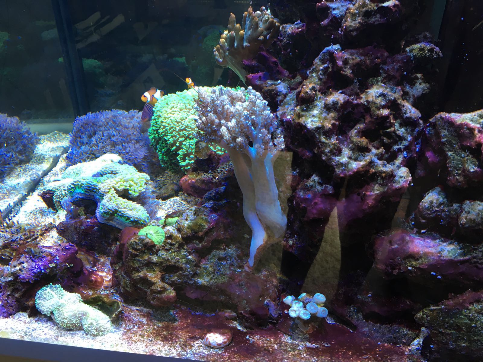

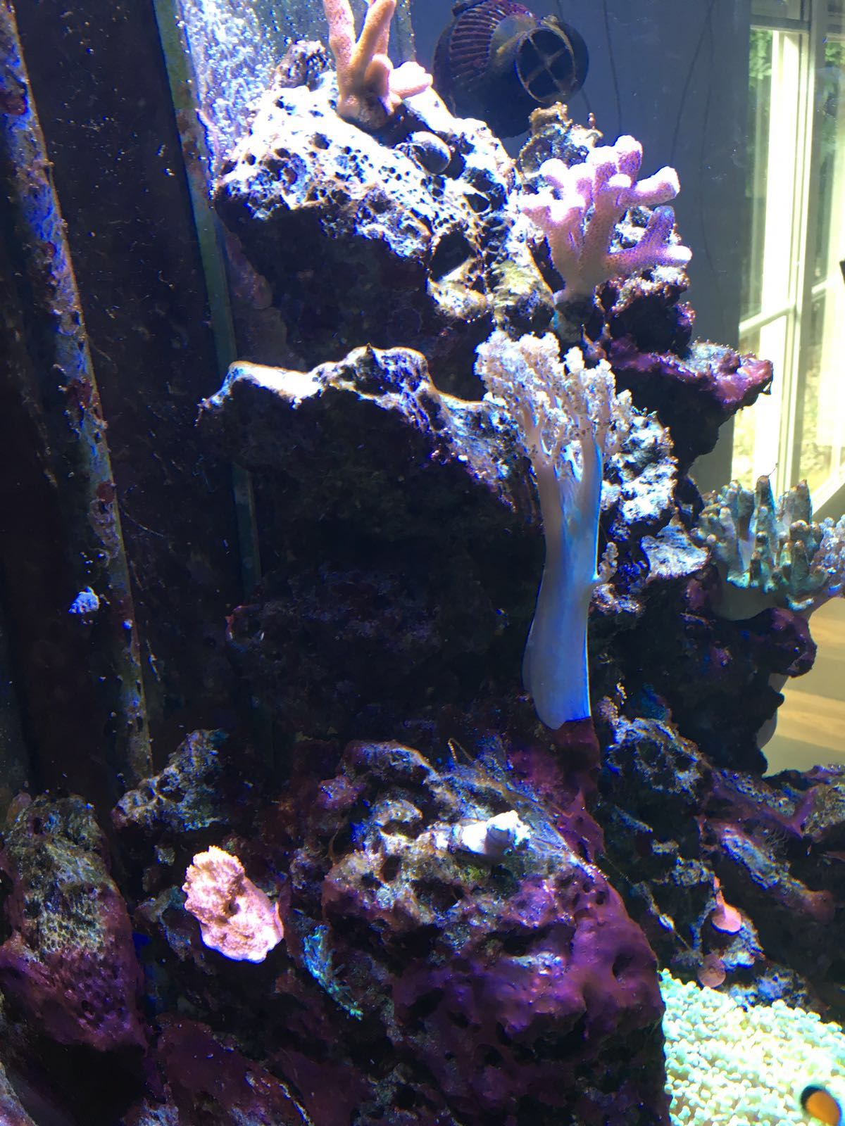

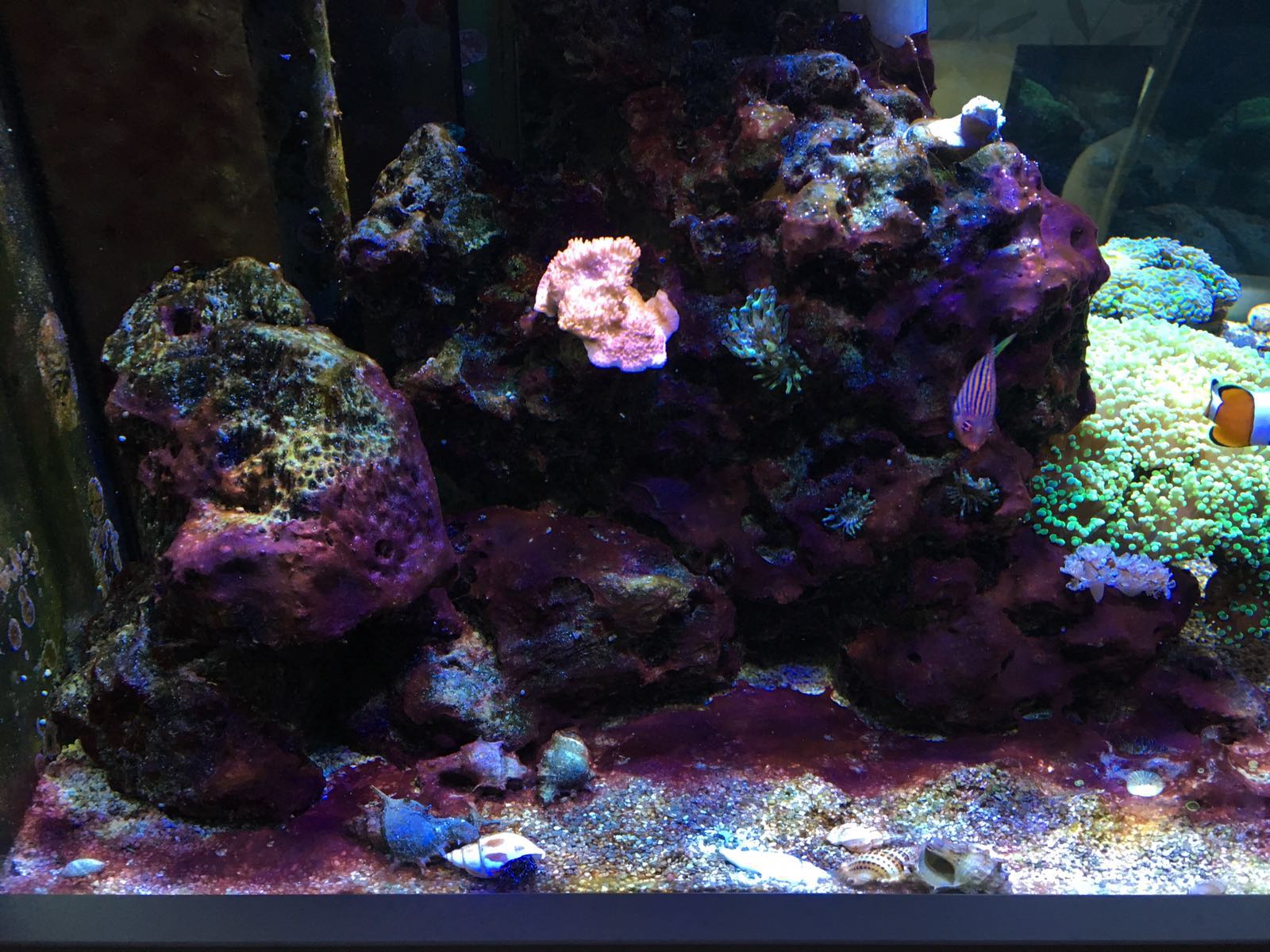

Re: Hallo aus dem hohen Norden
nun ein Bild mit maximal erlaubter Größe
Die Beläge kann ich gerade nicht knipsen, da ich nicht zu Hause bin.
Vielen Dank für die Hilfe
Hm, also ob Dein Nitratgehalt von 25 mg/L stimmt, lasse ich mal dahin gestellt. Die Korallen sind sehr hell und zeigen ein niedriges Nährstofflevel an. Reduziere mal die Beleuchtungsdauer auf 12 Stunden max. und dosiere etwas Iod zusätzlich zum nutri-comPlex. Das comPlex dosiere aber auf täglicher Basis maximal mit 0,5 mL pro 100 L und sobald Du etwas nachweisen kannst, würde ich es auch absetzen.

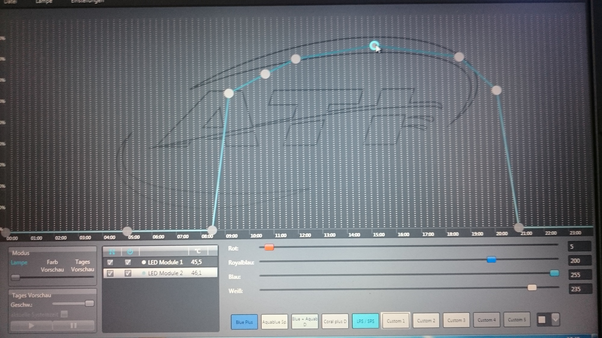

Zur Beleuchtungsdauer
Beleuchte ja jetzt 12 1/2 Stunden. Soll ich deutlich drunter liegen? Also vielleicht so 10h?
Gruss
Hi Kosta,
das sieht eher nach strömungsbedingtem Cyanowachstum aus. Deine Korallen stehen gut, sind zwar hell, aber nicht nährstofflimitiert. Ich würde an den Stellen v.a. die Beströmung verbessern, vermutlich wirst Du hier Detritus/Mulm Ablagerungen haben und davon profitieren die Cyanos.
Die Beleuchtungsdauer stelle auf 12 Stunden ein.
