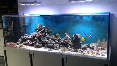

Hier noch ein paar Bilder zum Becken

Für mich sieht das nach zuviel Phosphat aus, wirkt alles so braun/dunkel.
Hilfreich wäre aber der Anamnesebogen, damit man alles gebündelt einsehen kann um dann zu schauen, wo es Verbesserungsbedarf geben könnte.
Die Cyanos würde ich bei einer Gyre auf 180 cm Kantenlänge als strömungsbedingt einstufen.

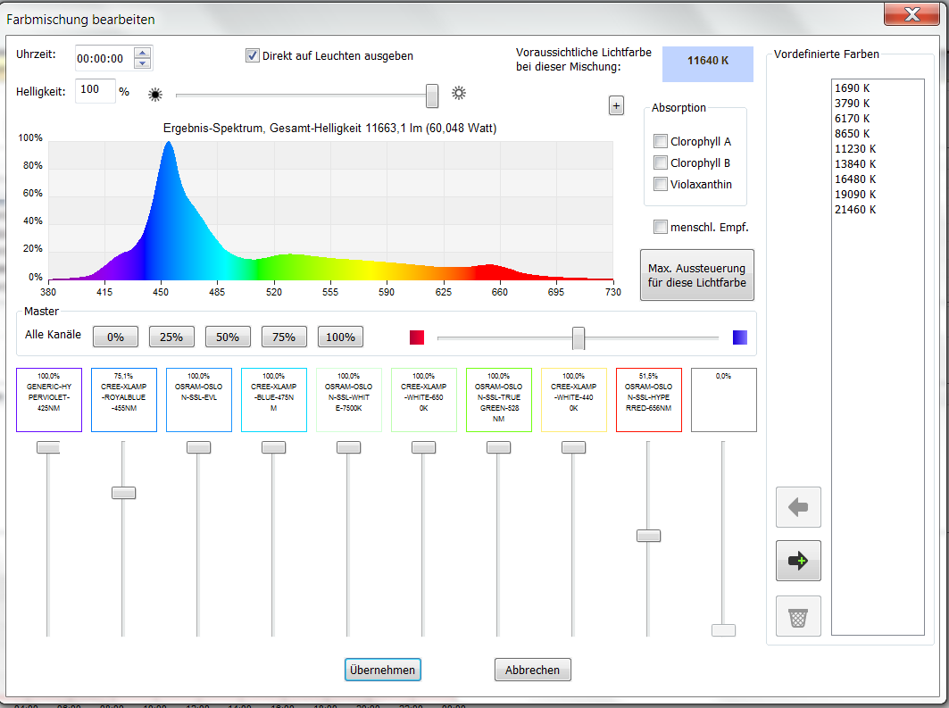

Im Anhang hab ich einmal die Einstellungen der Mitras gepostet.
Mitlerweile sind aber folgende Kanäle geändert:
Hyperviolett auf 15%
Grün aus
Rot auf 15%
Re: Neues altes 650l Becken
Du kannst ja die weißen Kanäle mal auf 80 % senken, den blauen gleich mit den weißen, Royalblau auf 65 bis 70 %, Hyperviolet und rot auf 5 % oder ganz aus. Mal als erste Empfehlung.

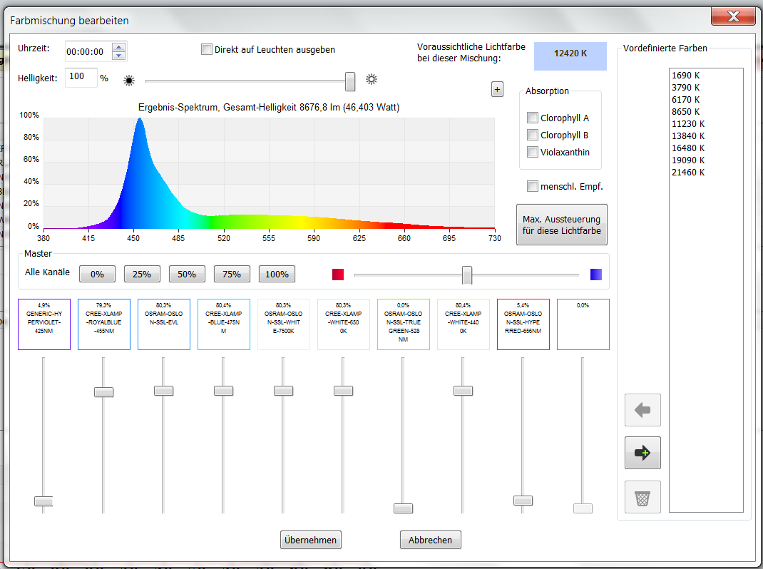

Die Einstellungen habe ich jetzt zum testen übernommen.
Anbei noch mal ein Bild mit den Einstellungen.
