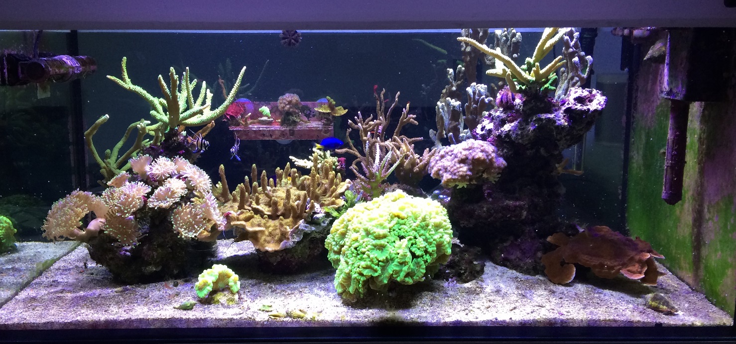

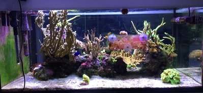

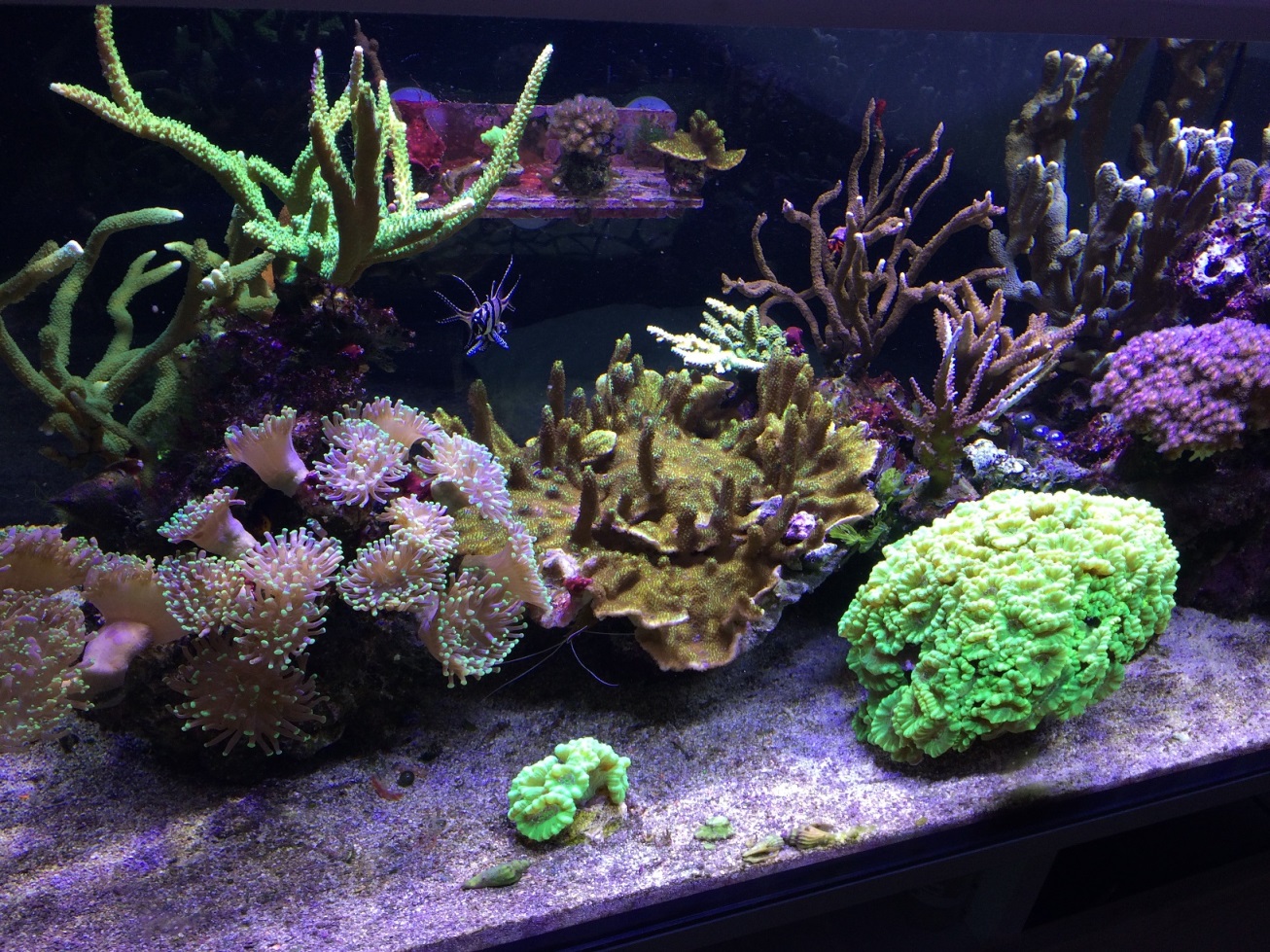

Hallo zusammen
Hier habe ich Euch mal noch ein paar Bilder wie das Becken Stand heute aussieht.
Würde mich freuen, wenn Ihr mir vielleicht noch ein paar Inputs auf meine Posts vom 13.07. geben könntet.

Re: Aquarianer aus Bern
Ciao Pädu
Schön mal wieder von Dir zu lesen.. das Becken macht ja einen "klareren" Eindruck als vor einigen Wochen noch..
In der Analyse fällt mir der erhöhte Bor und Gallium Wert so mal in's Auge.. Was für ein Salz hast Du in Gebrauch?
Oder was hattest Du dosiert, was Bor drin hat? Hast Du einen aluminiumbasierten Adsorber drin?
Po4 wenn auch gerechnet ist an der unteren Grenze im Vergleich zu Nitrat.. aber das sieht man dem Becken so nicht an.
Was dosierst Du denn aktuell?
Hallo Patrick,
die Temperatur hat in deinem Fall nichts mit diesen Erhöhungen zu tun. Das ist eher positiv zu bewerten. Denn schließlich sind Kalzium und Karbonat "Verbrauchsgüter" durch Wachstum der Organismen. Laut Analyse hast du da aber ein super Verhältnis, sodass eine chemische Ausfällung ausgeschlossen ist und nur der biologische Verbrauch bleibt. Du darfst dich also freuen.
Bei deinem Caulastrea-Stock würde ich tippen, dass es mal passieren kann. Ist ja ein ordentlicher Brummer, also auch hier erstmal Ruhe bewahren.
Das mit dem Abschäumer ist auch normal. Durch die Reinigung hast du den inneren Widerstand weggenommen, wodurch weniger Luftblasen platzen und somit wieder mehr Oberfläche da ist.
