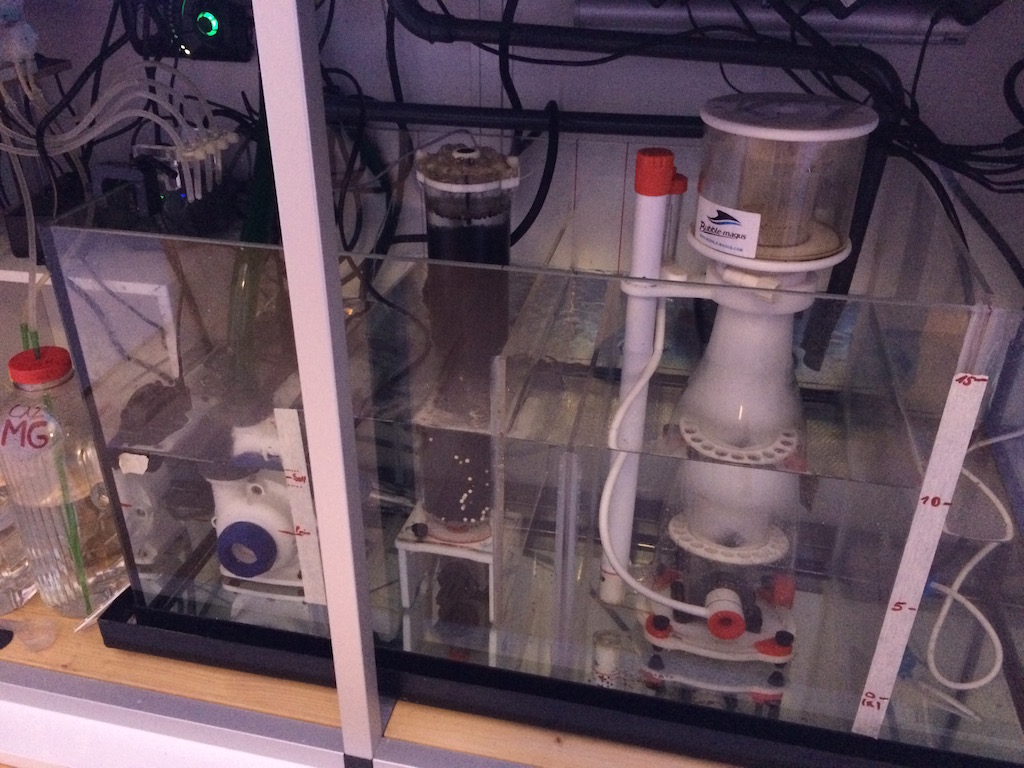

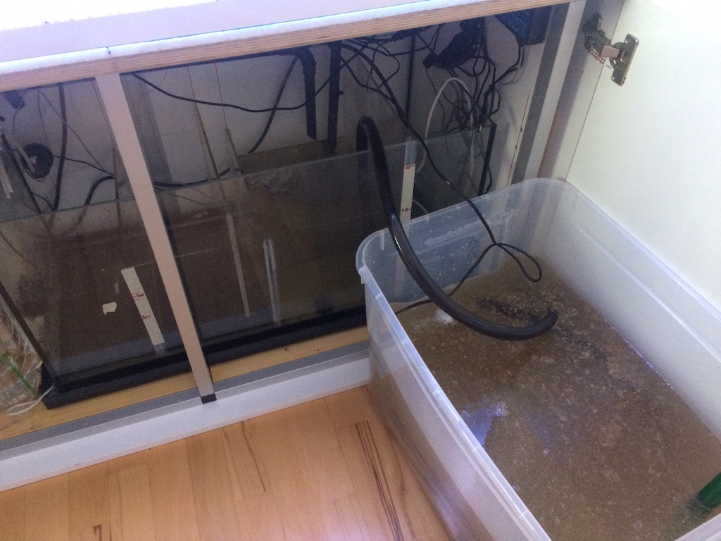

Re: Incpiria 400
nun ist schon fast 1 Monat vergangen seitdem ich UV (420nm) und Rot (625nm) abgeschaltet habe. Die Nährstoffe stehen unverändert. Ich habe die Complete-Dosierung wieder auf 1ml/100L alle 2-3 Tage angehoben. Die Korallen stehen besser, die Algen (bzw. thallösen Cyanos) sind nach wie vor da, aber m.E: auf dem Rückzug. Ob das nun an der Beleuchtung oder dem Complete liegt, weiß ich nicht (Komisch ist nur, dass der Doktor, Globolus und die Schnecken da ran gehen --> Vielleicht also doch keine Cyanos?).
Aktuelle Werte (alles mit (neuer) Referenz geprüft):
CA=410
KH= 7,4
NO3=nn
PO4=0,03 (ohne Adsorber, aber von 0,01 auf 0,03 angestiegen --> Vielleicht auch durch das Complete?)
Was ich bisher probiert / feststellen konnte:
Am NO3 tut sich absolut nichts, egal wie viel und wie oft ich Complete dosiere. Nur die Korallen reagieren positiv (Wachstum).
PO4 hingegen steigt gerne wenn ich Complete dosiere, muss ich dann wieder mit Adsorber drücken sonst kommen die Cyanos (rot und grün) ruck zuck zurück.
Das Aussetzen vom Basis-System hat keine positive Wirkung gezeigt, Korallenwachstum stagniert (vor Allem am CA-Wert messbar).
Gestern habe ich den freien Tag genutzt und mal das ganze Technikbecken sauber gemacht. Dazu gab es eine neue RFP (Vectra) und ich konnte den Inhalt vom TB sowie die aktuelle RFP-Leistung genau auslitern. Aktuell habe ich 600l/h RFP bei meinem 400L Becken. Weniger geht leider gar nicht (Controller).
Bis auf meine 2-3 Dauersorglinge (Acanthastrea, Caulastrea) läuft es soweit... Viele Grüße!

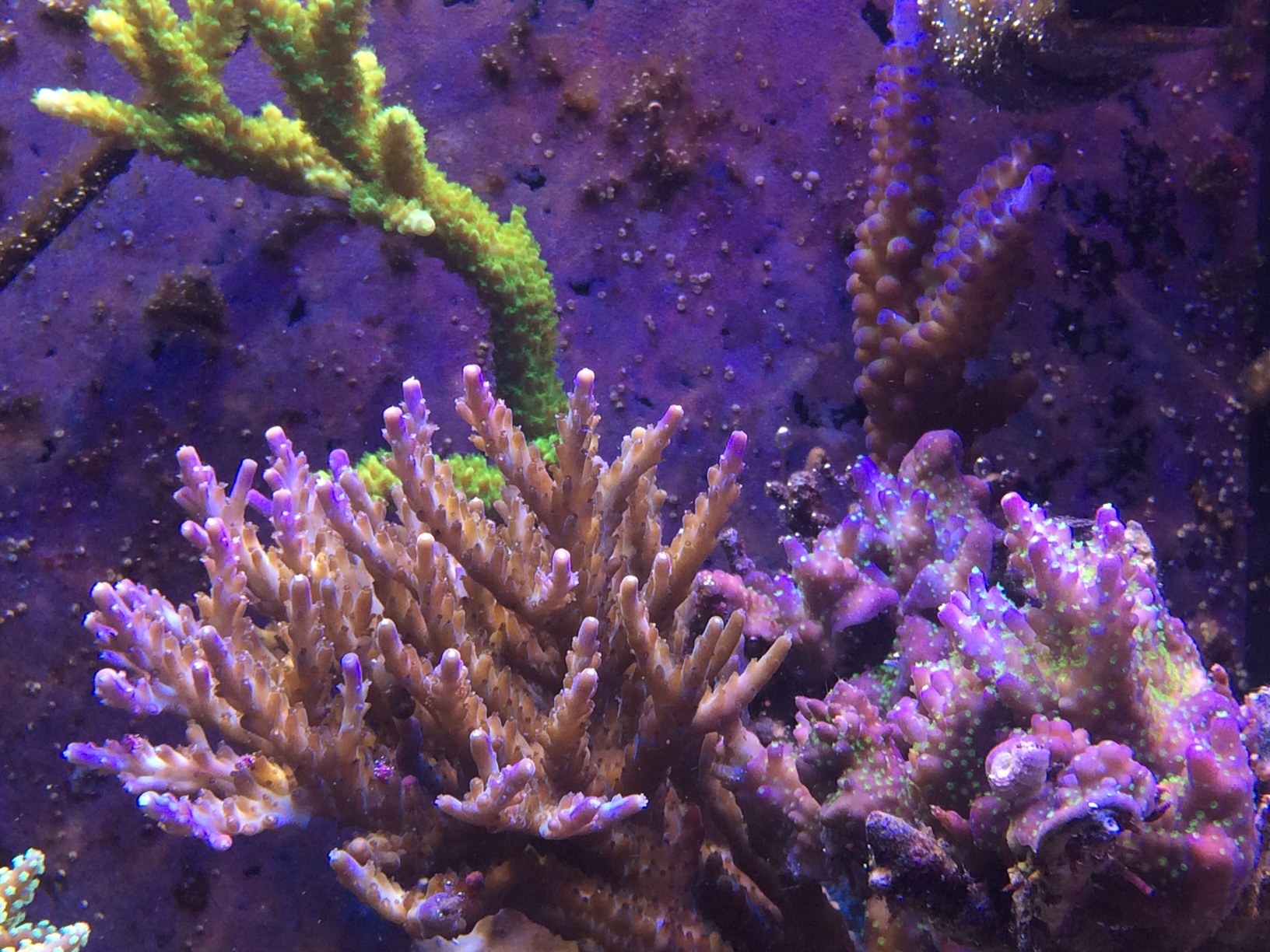

Re: Incpiria 400
Hallo zusammen!
Nach langer Zeit ohne Update, möchte ich mich heute mal wieder melden.
Da meine SPS doch sichtbar an "weißen Flecken und "Fraßspuren" zugelegt haben, bräuchte ich mal euren Rat. An anderer Stelle hier habe ich über Acropora Strudelwürmer gelesen, was den Symptomen zumindest nahe kommen. Allerdings habe ich alle Ableger raus und in Jodbad gelegt, keine Schädlinge zu erkennen. Auch meine LPS degenerieren über Monate hinweg (meine Scoly hat es nach 2 Jahren nun fast zersetzt..)
Der zweite Gedanke; Spurenelemente oder Nährstoffe? Ich hatte mal gelesen, dass SPS sich teilweise selbst zersetzen können?
Mein Sorgenkind Nitrat habe ich diesmal bei ATI mitmessen lassen und bestätigt meine eigene Messungen. NO3<=0,01 und PO4=0,04
Spuris scheinen alle soweit ok..
Aktuelle Bilder und ICP-Analyse unter
http://lab.atiaquaristik.com/timeline/5290
bzw.
http://lab.atiaquaristik.com/share/4dedc9646cd9bfbeae77
Irgendwelche Ideen & Ratschläge?

Re: Incpiria 400
was und wieviel dosierst Du denn im Moment genau? Dosierst Du noch das nutri-complete?
Deine Korallenstöcke sind ja sehr groß geworden, kommt da immer genug Strömung hin?
Könnte es z.B. bei den Montiporas auch teilweise von Selbstabschattung kommen?
Ich habe in meinem Becken auch das Problem, dass die Korallen zu groß werden und lichte daher regelmäßig aus.

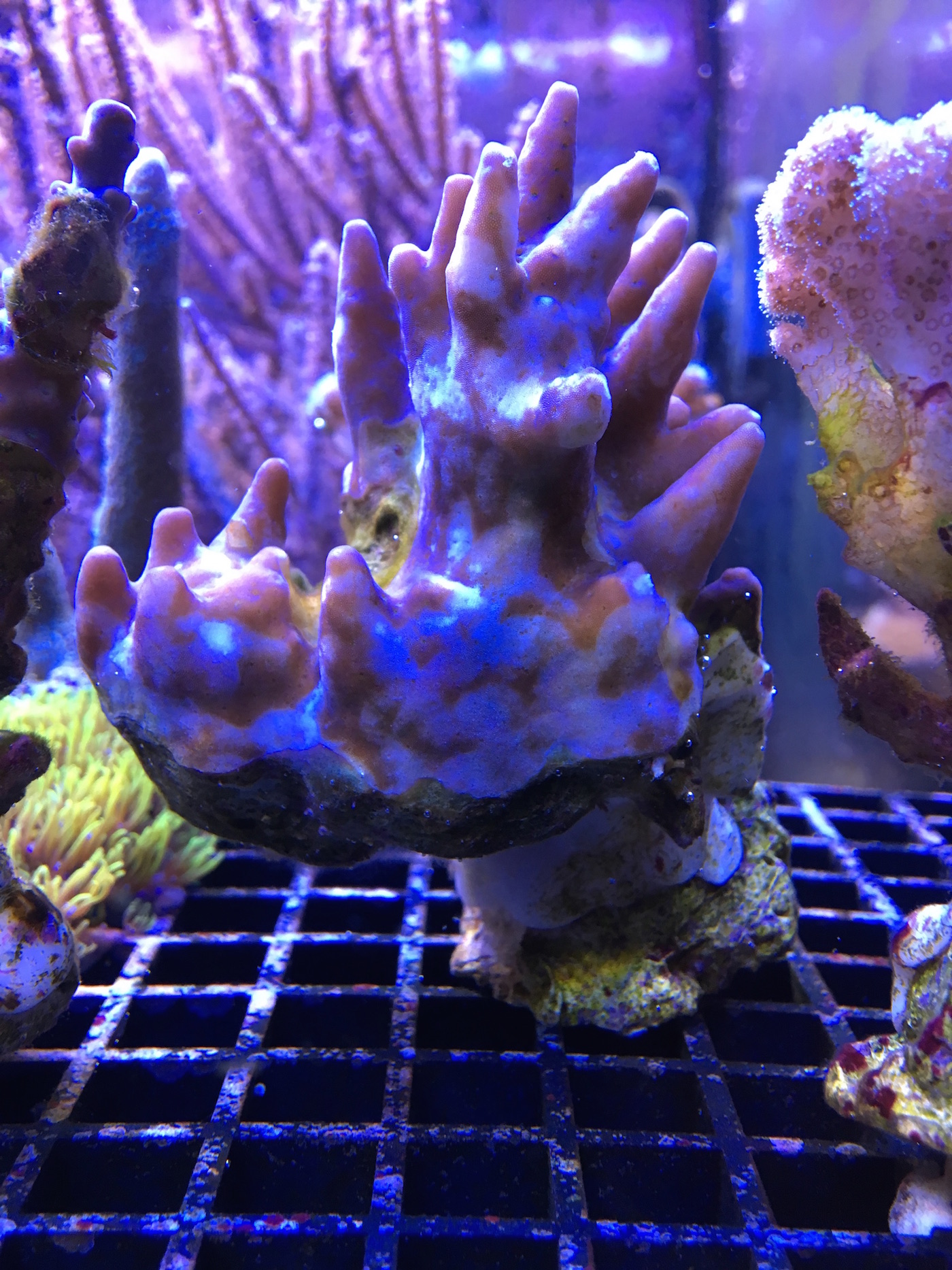

Re: Incpiria 400
NutriComplete habe ich irgendwann mal abgesetzt, als mein NO3-Wert nachweisbar war (ca. vor 2 Monaten). Da standen auch alle SPS super. Seitdem habe ich Nitrat ehrlich gesagt auch kaum mehr gemessen, jetzt wo ich darüber nachdenke, ging es eigentlich mit dem Aussetzen vom Complete Berg ab.
Die Flecken sind sowohl auf der beleuchteten als auch auf der Schattenseite. Bei den Montis kann es durchaus Selbstabschattung sein, dann werde ich wohl mal etwas gärtnern..

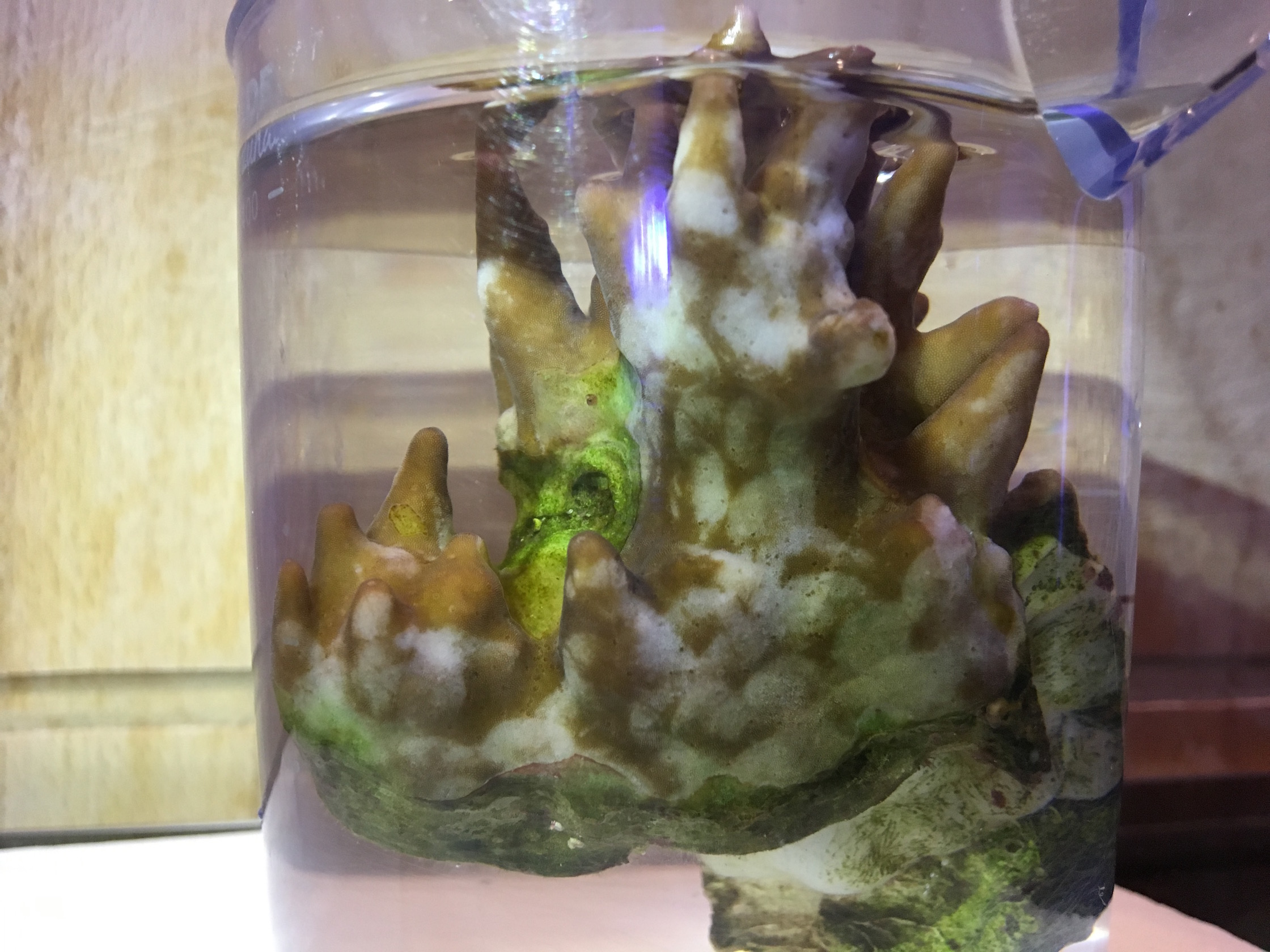

Re: Incpiria 400
Hallo zusammen
nachdem meine Acropora Tricolor seit Monaten kränkelt, wollte ich hier noch mal nachhaken. Angefangen hat alles mit weißen "Flecken", 3-4mm groß. Überall verteilt, also auch zwischen den Wachstumsspitzen, am Fuß, auf der Koralle selbst.
In Verdacht hatte ich schon den Ecsenius Bicolor, aber den sehe ich da selten und der wird auch kaum zwischen die Äste kommen, wo auch die Flecken zu sehen sind.. Jodbad habe ich auch schon gemacht, da konnte ich keine Schädlinge erkennen. Wasserwerte eigentlich tip top, nur Nährstoffe eher gering.
Hierzu s. letzte ICP-Analyse http://lab.atiaquaristik.com/view/8706
Kennt jemand diese Symptome?? Würde mich freuen, wenn jemand noch Ideen hat...
