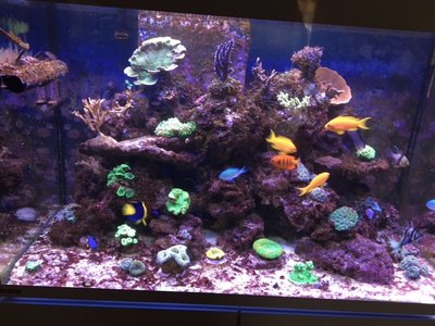

Hier noch ein aktuelles Bild.

Das Bild jetzt sieht nicht mehr so schlimm aus, das Wasser ist etwas klarer und das Becken scheint sich zu beruhigen, aber ich würde derzeit nichts dosieren und empfehle wie gesagt eine händische Dosierung, damit Du gerade in dieser Problemsituation maximale Kontrolle darüber hast, was ins Becken gelangt.
Jetzt ist v.a. Konstanz wichtig, beobachte das Becken mal weiter und gebe in ein paar Tagen gerne nochmal ein Update zur Situation.
