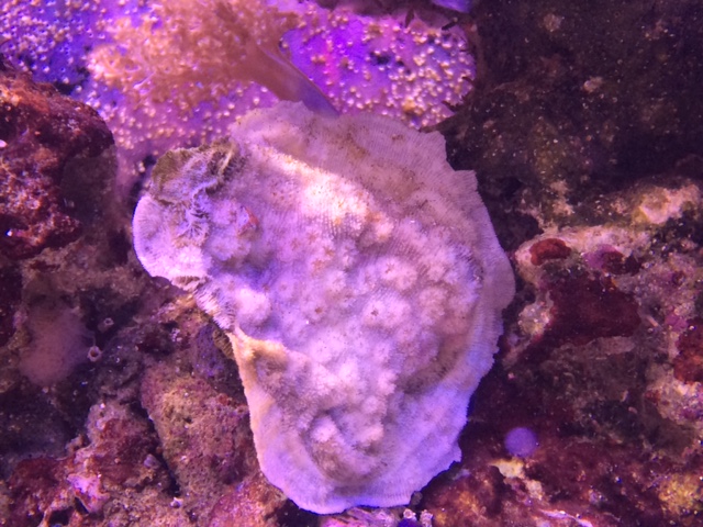

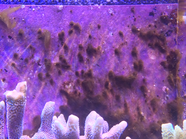

Nachdem ich mir letzte Woche eine schöne neue Favia?? gekauft habe, und diese innerhalb von 3 Tagen komplett verstorben ist, mache ich mir jetzt doch wieder etwas Gedanken bzgl. meiner Nährstoffe. Das Wasser vom Verkäufer hatte NO3=10, mein Becken hat nach wie vor NO3=n.n. und PO4=0,01. Kann es sein, dass Korallen so ein Umstieg nicht verkraften? Beleuchtet wurde auch beim Händler mit LED. Alles andere steht bei mir nach wie vor unverändert "gut", wobei ich das Complete nach dem letzten Rat von Jörg auf die Hälfte reduziert habe, seitdem ist das Wachstum auch wieder stark zurückgegangen. Dafür habe ich zunehmend solche (für mich undefinierbaren) Algen auf dem toten Materialien (Pumpe, Ablaufschacht,Rückwand).
Kennt ihr solche Algen im Zusammenhang mit Sangokai und habt einen Tip für mich?? Viele Grüße

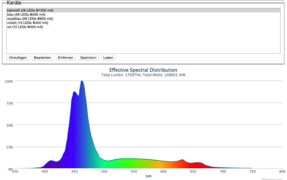

beleuchtest Du stark mit Rot? Das kann sehr ungünstig sein und die Bilder sind schon farblich arg verzerrt.
Haben wir mal Deine LED-Einstellungen zusammen überprüft?

Welches Wachstum ist stark zurückgegangen? Ich weiß nicht, auf was Du Dich da beziehst. Wenn Du siehst, dass das complete Deinem Becken gut tut, kannst Du es auch gerne mit normaler Dosis geben. Die Algen auf der Rückwand kann ich nicht genau bestimmen, sieht aus wie Derbesia und die kommen bei erhöhtem Nährstoffgehalt vor, ggf. auch zu viel Iod oder Eisen.wobei ich das Complete nach dem letzten Rat von Jörg auf die Hälfte reduziert habe, seitdem ist das Wachstum auch wieder stark zurückgegangen.

Sorry, das Korallenwachstum. Beleuchtung hatte ich (glaube ich) ganz am Anfang mal hochgeladen, Sandy von Nanoriffe.de hatte die mir mal konfiguriert, hier noch mal ein Screenshot So wirklich Rotlastig ist das Becken m.E. nicht, sind nur 12x3W LEDs die minimal mitlaufen.Jörg Kokott hat geschrieben:Welches Wachstum ist stark zurückgegangen?

Würde den violett Anteil mal raus nehmen und auch rot komplett ausmachen und schauen, wie sich das auswirkt. Gerade in einer Nährstoffarmut ist es wenig sinnvoll, mit kurzwelligem violett zu arbeiten. Der hohe Eisengehalt in der Analyse ist immer etwas schwer zu bewerten, weil man nicht weiß, in welcher Form Eisen vorliegt. Wenn man aber natürlich Symptome im Becken hat, die damit korrelieren, ist Aufmerksamkeit geboten. Freies Eisen zieht auch Phosphat runter und fällt aus, das kann Cyanos erzeugen und auch anderen Makroalgen zur Verfügung stehen. Eine gute und etwas feuchtere Abschäumung kann Eisen entfernen. Der Al99 gibt wie jeder andere Alu-Adsorber Aluminium ab, was nur begrenzt lange geht (bis max. 100 µg/L Alu, dann kann Alu kritisch sein).
Wie gesagt, wenn Deine Korallen mit der normalen complete Dosierung besser stehen, kannst Du das auch so anwenden! Würde aber wie gesagt möglichst violett mal ausmachen, ggf. auch den royablau Anteil etwas weiter unter den blauen Anteil senken.

Ich habe gestern erst die blauen Dimmphasen (30 min) weggenommen, das hatte ich auch mal bei dir irgendwo aufgeschnappt und den Tagesverlauf als Hyperbel gestaltet. Damit hatte ich mir etwas weniger Stress & mehr Nährstoffe erhofft. Wenn das nicht hilft, dann kommt nächste Woche UV und Rot weg.

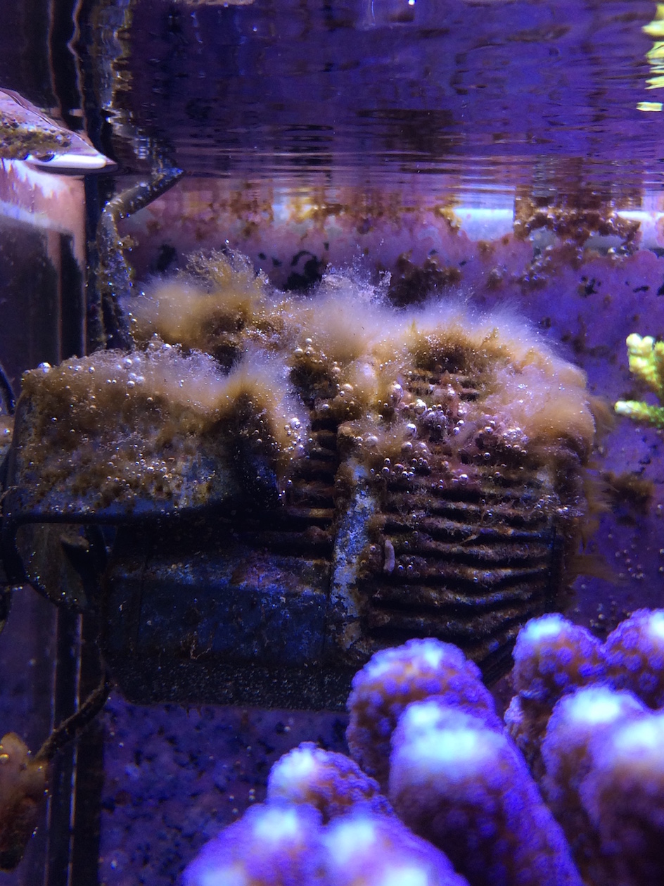

Derbesia könnte sein, sieht aber bei mir alles etwas bräunlicher aus. Hier habe ich noch mal eine Nahaufnahme von der Pumpe, die ca. 2 Wochen nach Reinigung wieder so aussieht... Silikat habe ich auch erst getestet, ist im Becken <0,01... Bis auf den Neuzugang habe ich ja keine Verluste, deshalb will ich es erstmal mit kleineren Stellschrauben versuchen
