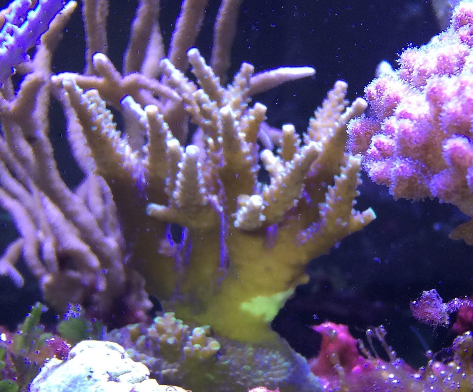

Was ist bei mir im Becken nur los. Gerade eben ist mir aufgefallen, dass noch eine Koralle beginnt auszubleichen. Und zwar eine die mir bis jetzt einen sehr kräftigen Eindruck gemacht hat. Noch gestern konnte ich an dieser Koralle nichts Auffälliges feststellen.Was läuft hier nur falsch?? Ich habe seit Monaten nichts am Becken geändert und auch keine neuen Tiere eingesetzt.
Mein Händler des Vertrauens hatte mir mal gesagt, dass er bei sich im Becken alle 1-1.5 Jahre einen kompletten Wasserwechsel macht, da er immer nach einer gewissen Standzeit ein Korallenbleichen hatte. Seit er dieses "Wasserreset" macht, hätte er dies nicht mehr gehabt. Ich bin gerade etwas verzweifelt.
Danke für Eure Unterstützung!
Beste Grüsse
Re: Aquarianer aus Bern
Hallo Padu
Willst Du das ok für einen 100% Wasseraustausch?
Mich würde Dein Händler interessieren....
Dass bei Dir nun seit längerem einiges in Becken abgeht nur nicht so wie Du gerne hättest ist schon speziellä.
Die letzte Analyse war wann?
Hast Du denn Threat über Duftlämpchen, Räucherstäbchen etc gelesen?
Das Becken steht ja ziemlich exponiert. Ich mag mich an die Beiträge über Wellensittich/Kanarienvögelsterben erinnern ausgelöst durch Raclettpfänchen (Teflon) welche beim Erhitzen für Vögel giftige Dämpfer lösten...
Die Reinigungsmittel welche in der Küche verwendet werden können auch ins Wasser gelangen.... oder eben Dämpfe aus Pfannenbeschichtungen....
Der Abschäumer müsste wirklich nur saubere Luft erhalten können... kannst Du die Luft über einen Luftkohlefilter reinigen?
Hoi Dani
Nicht unbedingt. Nur eine vernünftige Empfehlung was ich machen könnte. War einfach mal so in den Raum geworfen, da mir dies noch im Kopf war. Ich nehem dann mal an, Du würdest dies unter keinen Umständen machen? Mittlerweile tendierte ich auch in diese Richtung.
Ich bin der Meinung, dass wir beim Vortrag von Jörg in Richterswil über unsere Händler gesprochen haben. Vielleicht erinnerst Du Dich noch ein wenig daran. Er ist aus der Region Basel und sehr bekannt...
Meine letzte Analyse bei Trition war am 11.01.16. Oder meinst Du die Analyse bezüglich TOC?
Konkret diesen Threat nicht. Welcher ist es? Habe aber schon öfters solche Probleme gelesen. War bis jetzt aber der Meinung, dass dies bei mir nicht zutreffen würde. Aber wenn Du auch noch so Geschichten mit Teflon erwähnst, ist es natürlich nicht nur eine organische Geschichte und auch möglich.
Hmmmm. Wie könnte ich das mit einem Luftkohlefilter anstellen?? Gibts da sowas zu kaufen?? Müsste ich dann nicht eigentlich zusätzlich auch das Becken abdecken?? Hier würde sich mir die Frage stellen, ob ich da nicht ein Problem mit meinem Lichtspektrum oder allgemein der Lichtabschwächung bekommen könnte?
Was meinst Du eigentlich zu meinem Korallenproblem?
Herzlichen Dank für Dein Feedback.
Beste Grüsse
Tschou Padu
Ja ich erinnere mich.... nun wenn man Salz verkaufen will....
Was ich eher sehen würde ist, wenn Du es wirklich ausprobieren willst, dass Du Natürliches Salzwasser nimmst. Komplett!
Den Kohle Filter könntest Du aus einer Petflasche basteln. Im Deckel der Ausgang zum Abschäumer und im Boden einige feine löcher... an beiden Seiten kannst du etwas Watte zur Verhinderung des Staubs einbringen. Dann mir Luftfilteraktivkohle füllen...
Zu den Korallen etwas zu schreiben ist schwierig. Es kann so vieles sein. Wenn die Tiere gestresst sind kann es die Strömung, das Licht, Einsiedlerstörungen oder sonst was sein.....

- Beiträge: 4124
Hi Patrick,
Du dosierst doch Stickstoff und Phosphat. Das Du nach dem nutri-complete nichts nachweisen kannst, liegt daran, dass da eben anteilig nur wenig Nitrat drin ist, dafür aber Stickstoffformen, die Du nicht messen kannst.
Dir werden sehr wahrscheinlich Deine Fadenalgen explodieren, wenn Du Deine Nährstoffe so gravierend stark anhebst. Ich persönlich halte davon nichts.
In der Natur ist auch kein Nitrat messbar, in meiner Anlage übrigens auch nicht, und trotzdem habe ich keine Cyanos. DAs kann ein Symptom sein, ja, aber wie Du schon sagst, wenn Du nutri-complete dosierst, dann kannst Du keinen Nährstoffmangel haben.
Das, was Deine Probleme verursacht, wirkt sich möglicherweise auf den Nährstoffgehalt aus, aber wir haben schon so viel probiert, der Grund muss an irgend etwas anderem liegen.
DAs Ausstoßen von Zooxanthellen kann auch mit dem Licht zusammenhängen, nicht nur an den Nährstoffen. Ggf. auch andere toxische Stoffe, angefangen von Spurenmetallen wie Kupfer oder auch ggf. toxische organische Stoffe aus Raumdeo-Verstäubern. etc.
