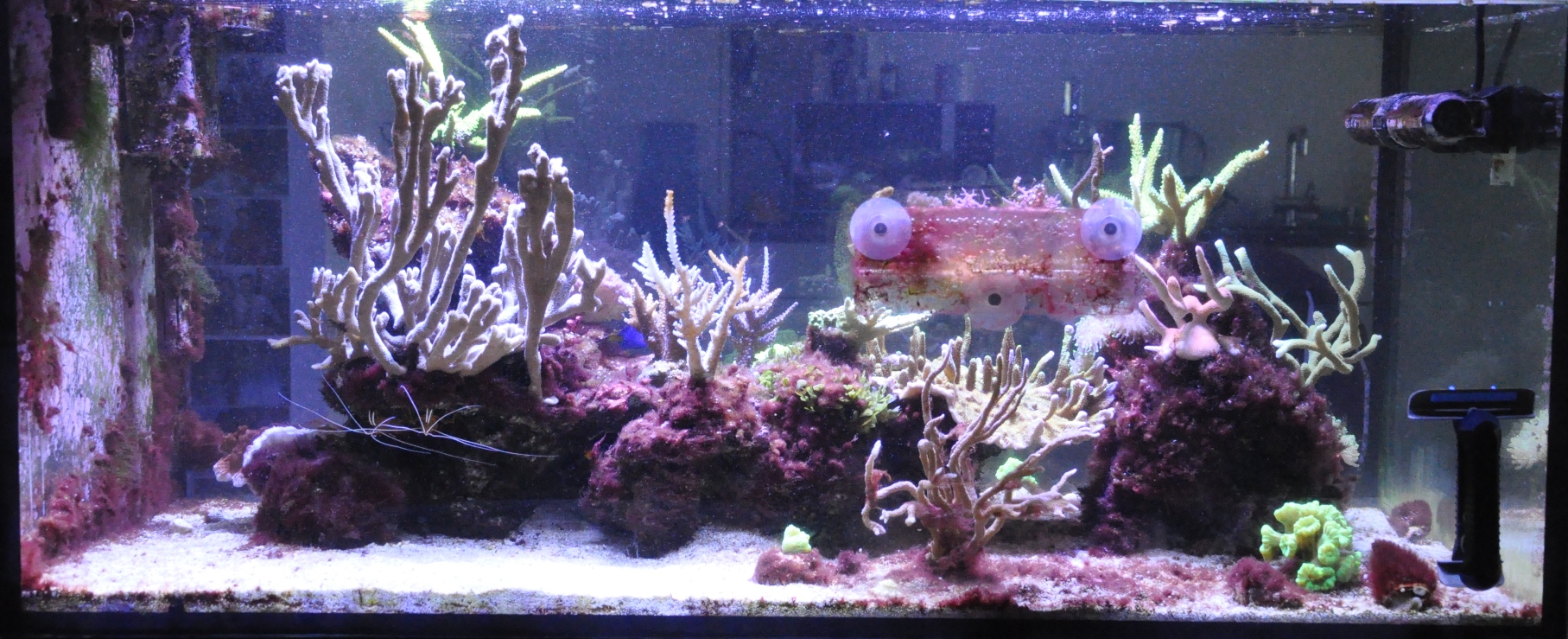

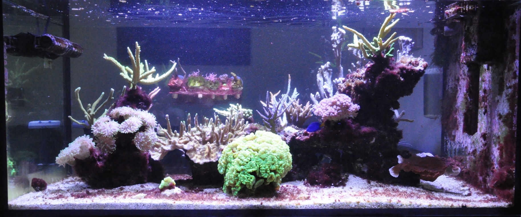

Ich habe mich auch schon länger nicht mehr im Forum blicken lassen. Nun aber einen etwas ausführlicheren, aber tendetiell negativen Bericht zu meinem Becken. Ich hoffe Du hast mir noch ein paar Tipps.
Als erstes hier mal noch meine neuste Laboranalyse vom 11.01.16
Triton-Analyse (Probe vom 11.01.16).pdf
(118.98 KiB) 319-mal heruntergeladen
Zudem auch noch zwei aktuelle Fotos des Beckens.
Also die thallösen Cyanos begleiten mich immernoch sehr hartnäckig. Die Situation ist hier unverändert schlecht. Zudem habe ich seit ein paar Wochen noch Dinos im Becken (unter dem Mikroskop als solche identifiziert). Die Dinos könnten doch auf einen Nährstoffmangel oder auf Stress hinweisen, oder? Am Licht hätte ich z.B. seit Monaten nichts mehr verändert.
Der Gewebeverlust bei einigen Korallen von der Unterseite her ist immernoch vorhanden, sogar etwas zunehmend. Was mir gerade diese Woche passiert ist, dass mir eine Acropora von oben her begann auszubleichen, kurz darauf von unten her und mittlerweile hat sie ihr Gewebe zum grössten Teil verloren. Ich bin mir nicht sicher, ob ich einen Nährstoffmangel habe. Nitrat und Phosphat kann ich absolut nichts nachweisen, der Abschäumer ist trockener als die Sahara eingestellt. Das nutri-complete dosiere ich schon länger auf Deinen Rat hin nur noch 3mL/300L alle 1-2 Tage; vorher täglich 6mL/300L. Mein subjektiver Eindruck ist, dass es den Korallen bei 6mL täglich etwas besser ging. Ich kann mich aber auch täuschen. Jedoch meinte ich, dass das Becken seit ein paar wenigen Wochen irgendwie einen etwas weniger kräftigen Eindruck macht. Bis auf die Algen... Falls es Dich interessiert wie ich was im Detail dosiere, kann ich dies hier tabellarisch darstellen, wieviel ich an welchem Tag von was dosiert habe.
Alles in allem läuft es nicht wirklich befriedigend. Ich habe doch das ein oder andere Problem im Becken, was mir immer etwas mehr die Motivation und Freude nimmt. Bei meinem Süsswasserbecken hatte ich zu Beginn auch verschiedene Probleme, die ich aber irgendwann in den Griff bekommen habe und das Becken gut funktioniert hat. Auf das warte ich bei meinem Meerwasser immernoch. :(
Beste Grüsse

Hi Patrick,
danke für die Nachricht und das update. Analyse schaut absolut okay aus, Dein Wasser ist in Ordnung und zeigt keine Auffälligkeiten. Molybdän ist noch recht hoch, Bor auch, wobei Bor in dem Bereich kein Problem ist. Wo Molybdän bei Dir her kommt, ist schwer zu beurteilen, aber schon auffällig, dass der Wert nicht sinkt, weil ich Mo im BASIS-System sehr wenig zudosiere.
Mit fällt gerade noch was ein, was heute hier im Forum aufgefallen ist hinsichtlich Bakterienaufwuchs an Scheiben. Hast Du in der Nähe vom Becken oder im Raum Duftzerstäuber oder sowas in der Art stehen?
Ich meine, das Problem mit den Cyanos verändert sich nicht, d.h. alles was wir in der ganzen Zeit immer wieder verändert und diskutiert haben, hatte keinen Effekt darauf. Es muss als noch irgendwas anderes sein. Ggf. auch Dein Leitungswasser, vielleicht kommt da auch noch das Molybdän her.
Wie bereitest Du Dein Leitungswasser auf?
Wenn Du das Gefühlt hast, mit dem nutri-complete in der höheren Dosierung läuft es besser, dosiere es bitte auch so wie Du es für sinnvoll erachtest. Ich hocke hier 1000 km von Dir entfernt am Rechner und versuche so gut es mir möglich ist Situationen und Probleme zu beurteilen, aber das hat natürlich seine Grenzen. Du stehst vor dem Becken und entscheidest, was in Deinen Augen und als unmittelbare Reaktion des Beckens her am meisten Sinn macht!
