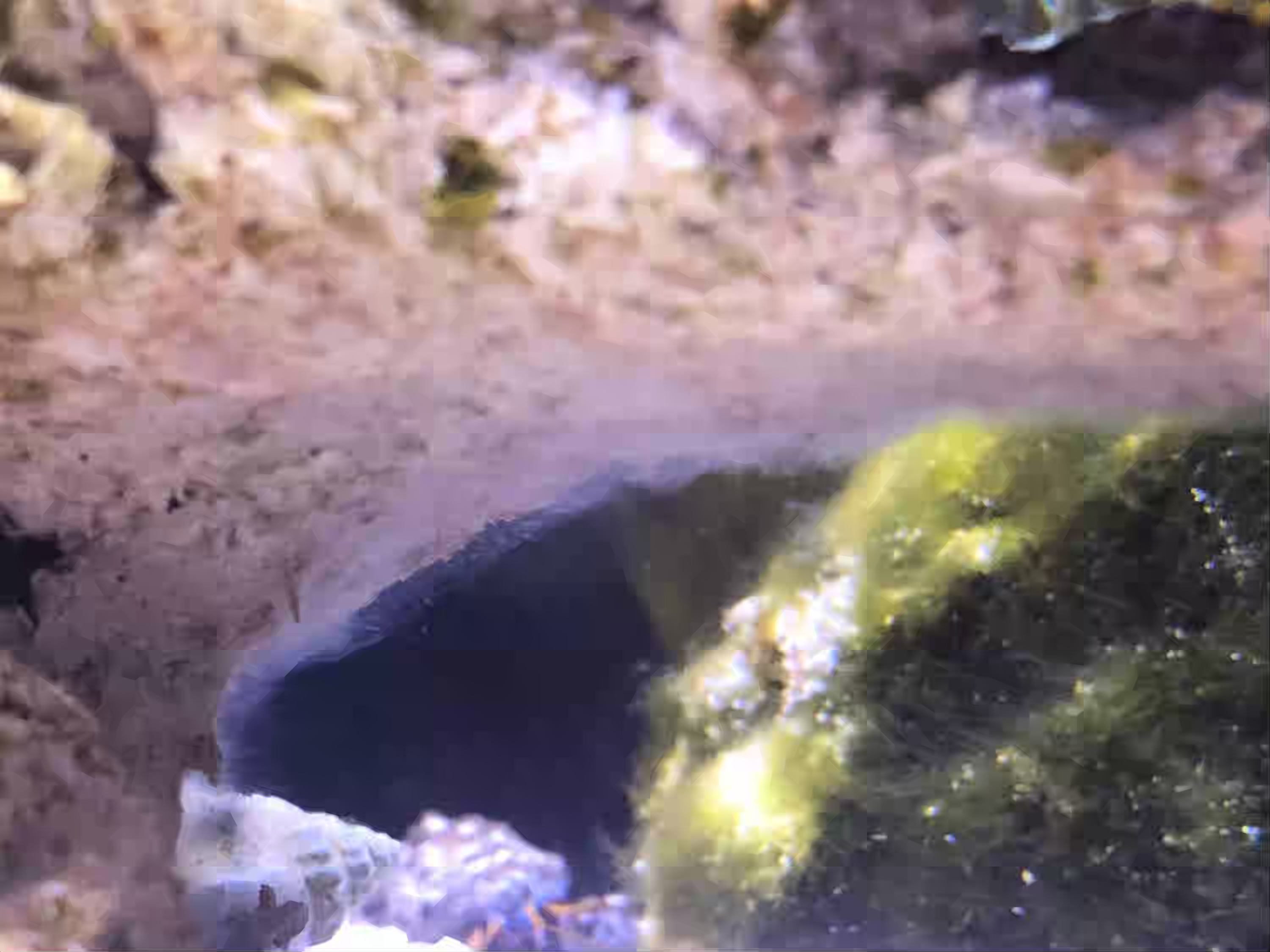

Warum wollen noch nicht alle Sps Korallen richtig aufgehen? Vorallem die Stylophora Milka will nicht und die hab ich schon bestimmt 6Monate drin :(
Die andere Frage wäre, ich hab ein hohes Algenwachstum und einen komischen Belag unter der Riffkeramik, sieht aus wie weiße Haare, habe aber ca. 20 Einsiedlerkrebse, Spinnenkrabbe und Seeigel drin.
Soll ich was ändern oder mit der Hand abzupfen?

Hier noch weitere Bilder
Beiträge: 2298
Re: Becken läuft aus dem Ruder
würde eher NO3 im Auge behalten.
Die gröberen Algenbüschel würde ich mechanisch entfernen, da gehen die meisten Tiere nicht ran. Ansonsten sieht es noch recht frisch aus, also mal laufen lassen.

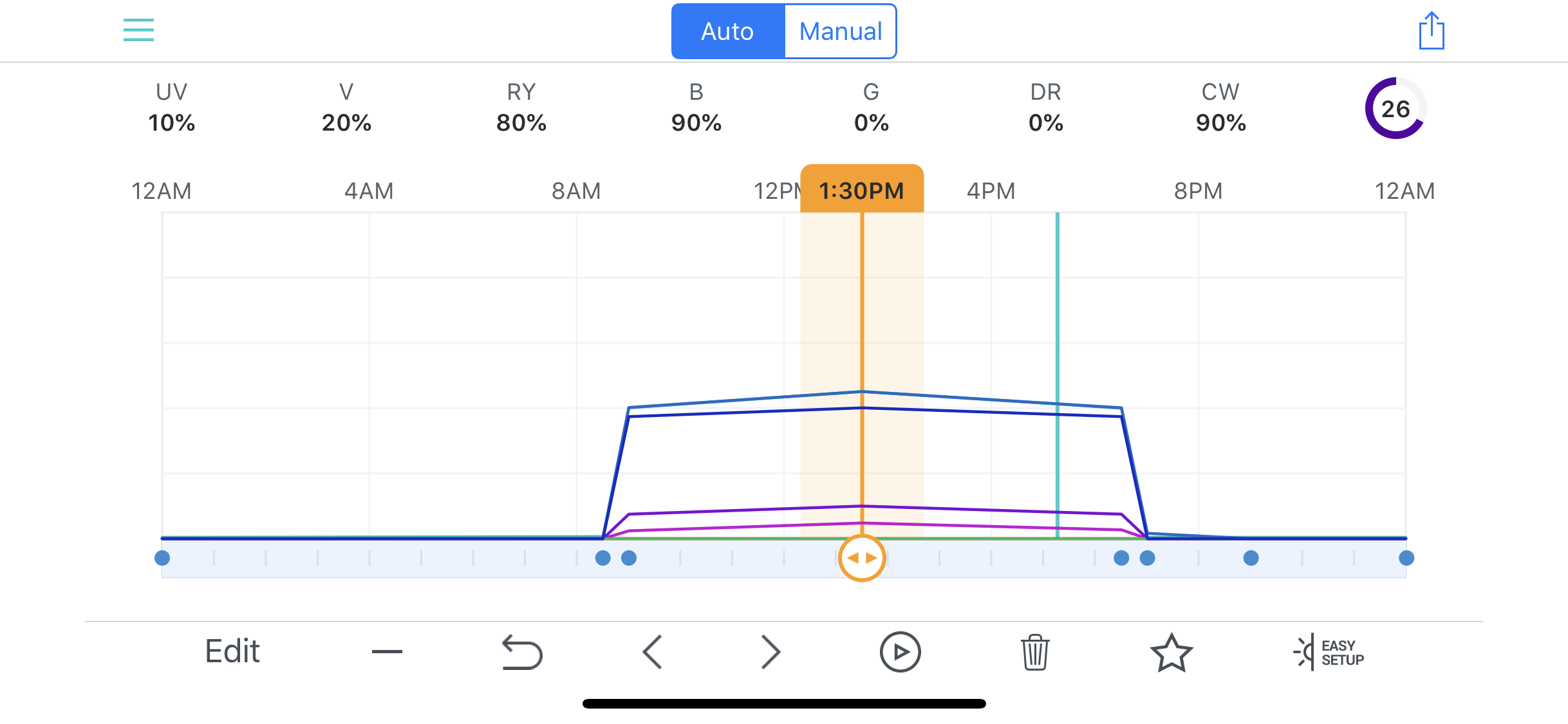

Wie schaut deine Beleuchtung/Beleuchtungsprofil aus?

Habe das Profil angehängt. Sind 2 alHydra26

Und wegen dem weißem Belag muss ich mir keine Sorgen machen?
MPApple
Beiträge: 124
Wohnort: Duisburg
Beitrag von MPApple »
Die Bakterien besiedeln deine neue tote Riffkeramik, also ich würde sagen nein, die gehen wieder weg.

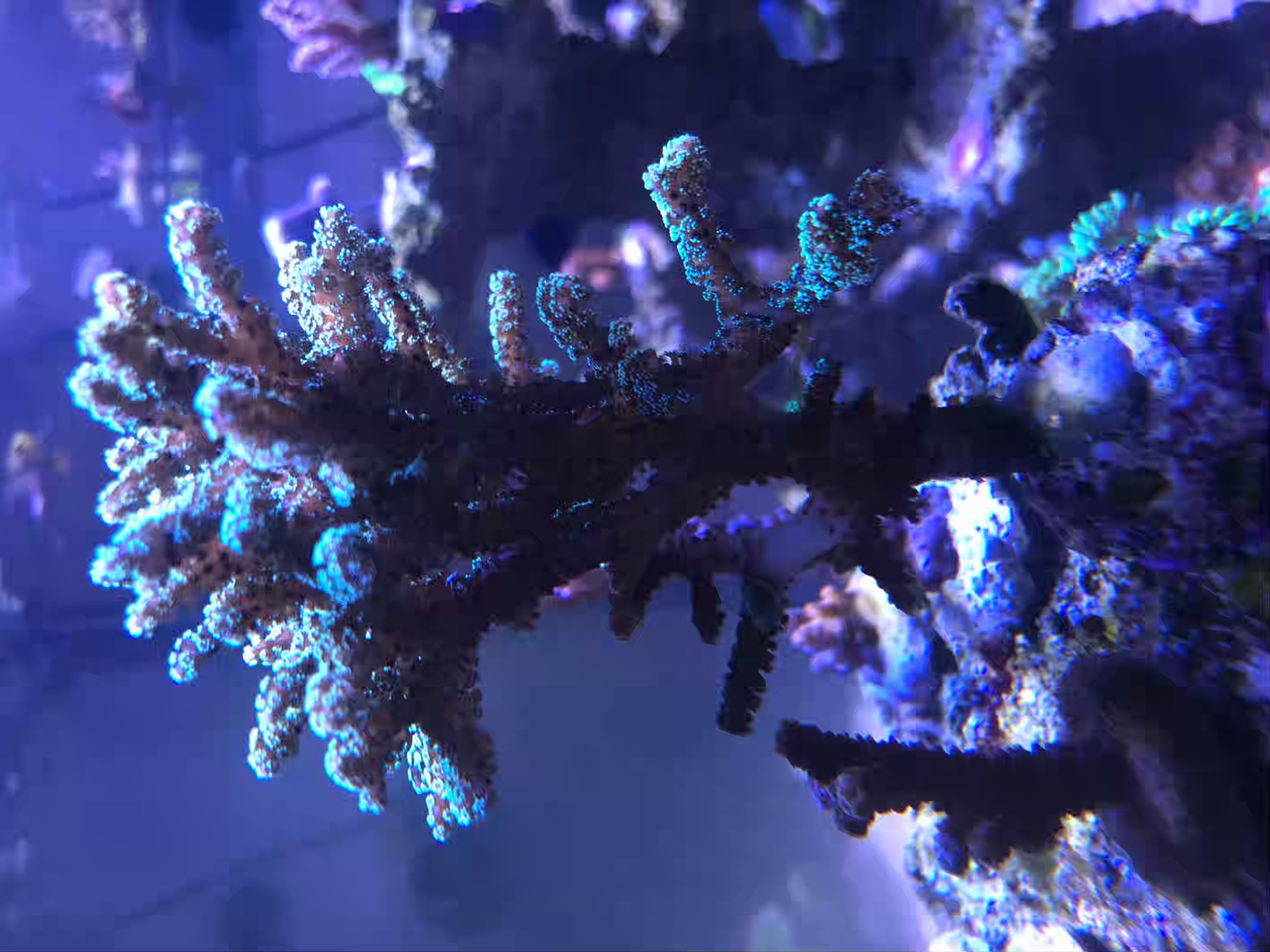

Guten Abend Zusammen,
kann mir jemand helfen bezüglich der weißen Stellen an den SPS?
Habe „nur“ nach der Analyse die Salinität ein wenig gesenkt, KH, Jod und Mangan angepasst.
Analyse und Bilder hänge ich an..
Danke!!
Grüße Erwin
Auswertungsergebnis 3.pdf
(68.04 KiB) 355-mal heruntergeladen
Sieht für mich nach Gewebeabwurf aus. Oft eine stressreaktion.
