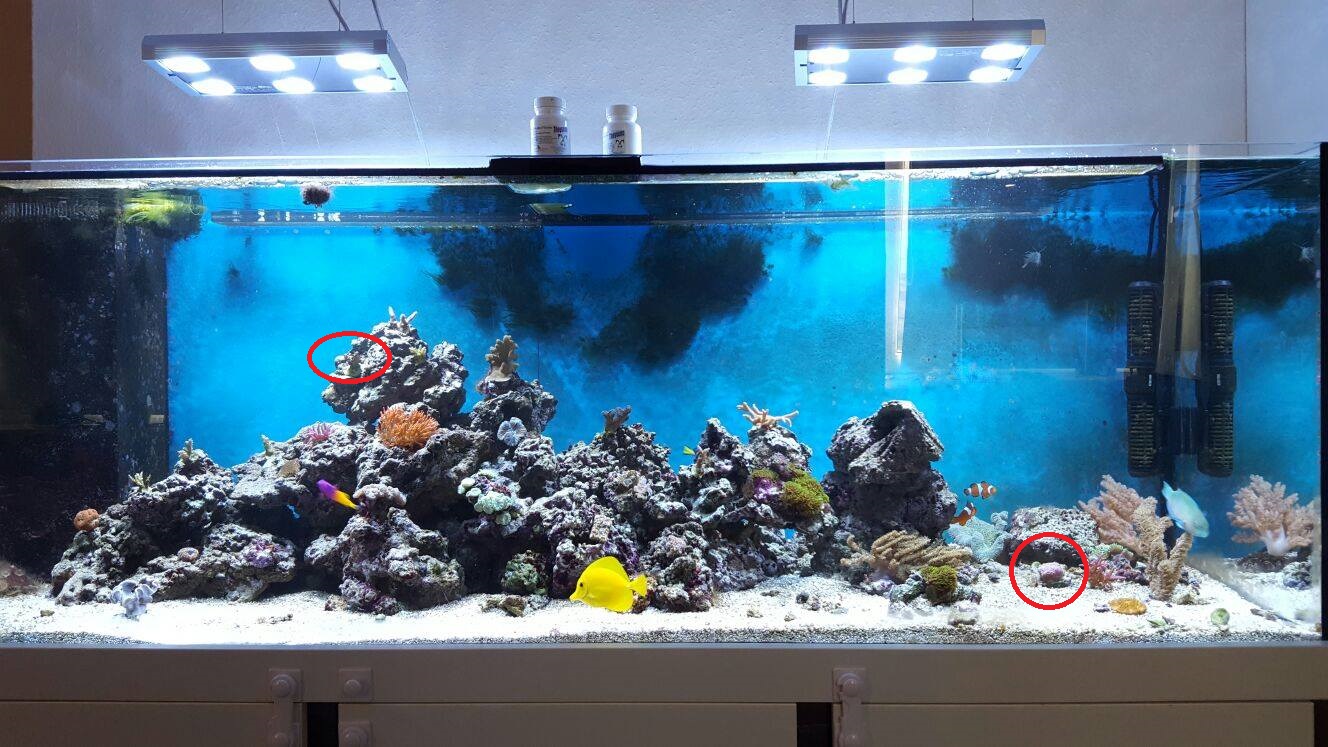

Meine hat auch ewig gebraucht (ca. 6 Monate). Kannst du mal ein Foto posten wo man besser erkennt, wo die genannten Tiere stehen? Dann hat man eine bessere Übersicht.

Nick hat geschrieben:Kannst du mal ein Foto posten wo man besser erkennt, wo die genannten Tiere stehen? Dann hat man eine bessere Übersicht.
Ein Bild befindet sich im Anhang, dort habe ich die Positionen markiert.
Links oben die Acro und rechts unten die Goni.

Mein Fehler, habe schon direkt die SPS markiert von der ich mit dem Gewebeverlust sprach.
Gyre vorne links und hinten rechts ist korrekt.
Das Vergleichsbild ist auf der vorherigen seite mit der SPS, vergleich von 2 Monaten Wachstum.
Bild noch mal bearbeitet. Der Kreis in der Mitte ist nun die Euphyllia.
Links oben die Acro mit Gewebeverlust und rechts die Goni.

die Gyre rechts würde ich zuerst mit dem unteren Rotor in Richtung Ablaufschacht drehen.
Die Goni in die "Schlucht" (das Dreieck) etwas rechts vom jetzigen Pumkt setzen.
Und dann würde ich - klingt bitter, ich weiß - mal 500 € in die Hand nehmen und Korallen Kaufen!!!!!!!!
Da ist so viel Platz, der derzeit gar nichts nützt und nur Energie kostet.
Hau rein Junge, tut erstmal weh, aber es lohnt sich am Ende ;).

Gyre ist mit beiden Rotoren Richtung Schacht, zu sehen ist die Ansaugseite. Die andere gyre ist entgegengesetzt, Ringströmung gegen den Uhrzeigersinn.
