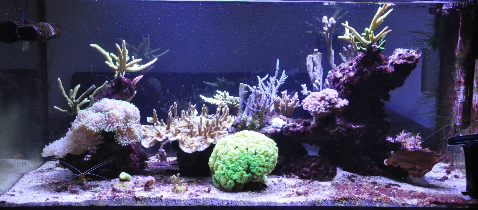

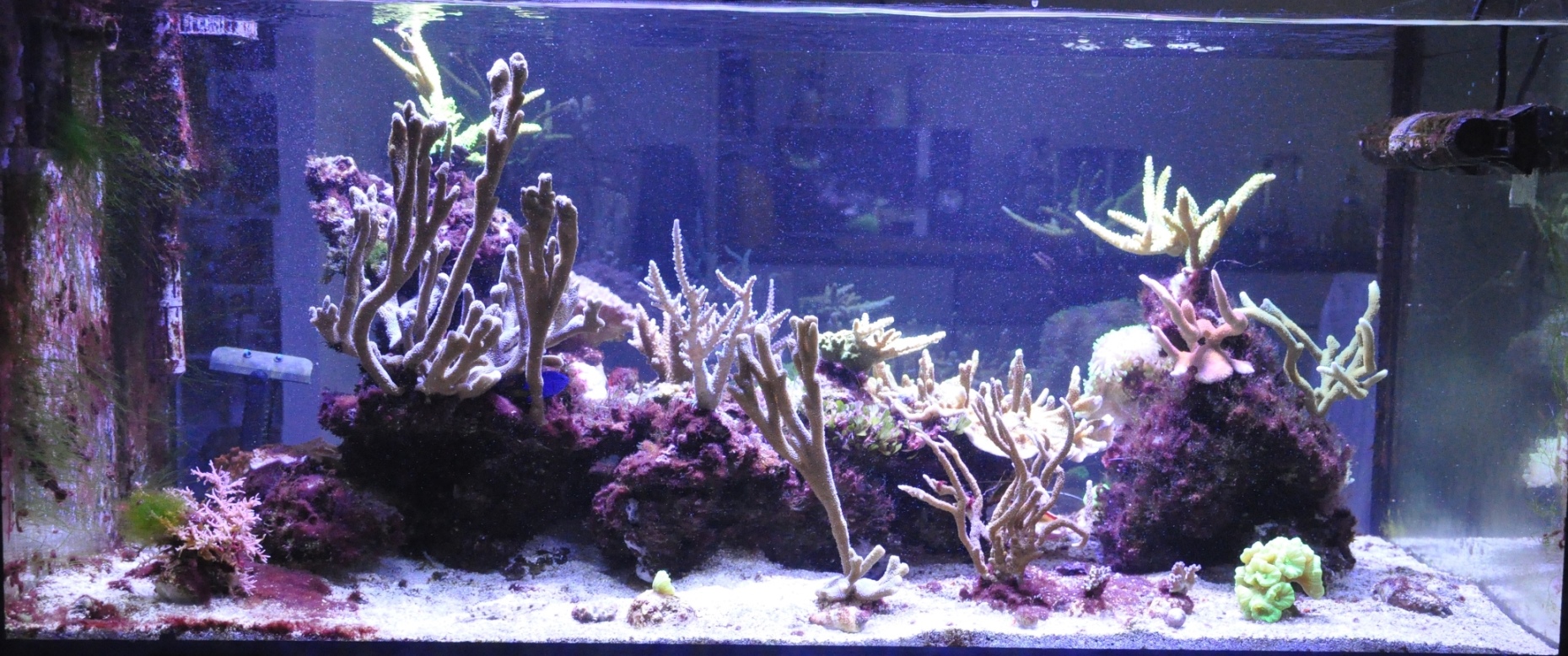

Schon lange habe ich mich nicht mehr im Forum gemeldet. nun ist es aber an der Zeit mal ein Update meines Beckens zu machen.
Als Erstes mal zwei Bilder:
Die Bilder habe ich gerade aufgenommen und zuletzt vor einer Woche die Cyanos abgesaugt.
Neu habe ich mir vor etwa einem Monat zwei Strombus-Schnecken zugelegt, welche sehr zuverlässig den Bodengrund von den schleimigen Cyanos befreit haben. Wie auf den Bildern zu erkennen, kämpfe ich aber immernoch mit den thallösen Cyanos auf dem Riff. Diese wollen einfach nicht verschwinden. Die gehören mittlerweile einfach dazu. Der neue Abschäumer konnte ich aber jetzt viel besser einstellen und einen richtig trockenen Schaum einstellen. Genau genommen schäumt er kaum noch etwas ab. Ich hatte innerhalb eines Monats nur ca. 75mL abgeschäumtes Material im Topf. Die Nährstoffe sind jedoch immernoch nicht wirklich nachweisbar.
Wie im Wassertest zu sehen ist, bin ich mit den Spurenelementen sowie mit dem Iod nicht wirklich auf einen grünen Zweig gekommen. Ich frage mich, ob ich hier nicht vielleicht noch mit den HED-Produkten unterstützen sollte, oder fördert dies in meinem Fall noch mehr Algen? Ich nehme nicht an, dass mir hier die Aktivkohle so viel rausziehen wird, oder?
Schwefel/Sulfat ist auch immer stärker am Sinken. Jörg hat eigentlich gesagt, dies sei nicht relevant, aber könnte dies nicht trotzdem ein Problem werden wenn es immer weniger wird?

Beiträge: 4139
Re: Aquarianer aus Bern
Hallo Patrick,
Spurenelemente musst Du nicht unbedingt nachweisbar haben, Triton gibt ja die Referenzwerte aus, das sind ja nicht unbedingt Sollwerte die ich haben möchte ;-) Du gibst mit dem nutri-spur basic täglich Spurenmetalle zu und die werden auch verbraucht, d.h. sie reichern sich nicht an. Du kannst wenn Du willst mit den HED Produkten arbeiten, aber es ist in meinen Augen nicht unbedingt ein Vorteil, die Spurenmetalle auf die von Triton angegeben Werte einzustellen.
Iod ist allerdings wirklich zu niedrig, das stimmt. Sulfat spielt keine Rolle, das Royal Nature Salz hat einen sehr niedrigen Wert, ich denke, das Salz benutzt Du auch, oder? Physiologisch spielt Sulfat in der Menge die im Meerwasser ist selbst bei deutlicher Reduzierung keine Rolle.
Was das nutri-complete angeht, das würde ich ggf. mal etwas reduzieren, Du hast ja schon ordentlich Fadenalgen v.a. an der Rückwand wachsen, das kann sein, dass es daher kommt. Demnächst kommt von mir statt dem chem-SPS ein neues Produkt auf den Markt, das nutri-comPlex, ein v.a. Phosphat-haltiges Nährstoffmedium mit Kalium, Bor und etwas organischen Stoffen drin, damit könntest Du gezielter arbeiten ohne die Stickstoffverfügbarkeit zu beeinflussen.
