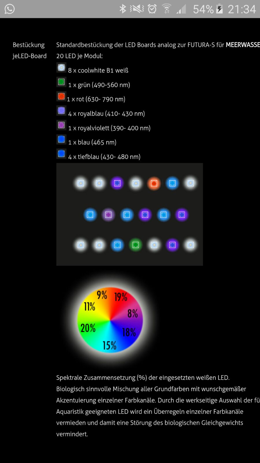

Bei der Einstellung der LED meinte ich nicht das Profil, sondern die LED-Konfiguration, also das Emissionsspektrum. Welche LEDs hast Du in der Lampe verbaut und welche Kanäle gibt es? Ich persönlich kenne die Lampe nicht, würde mir aber gerne anschauen, wie Du sie eingestellt hast.

Puh zu den LED muss ich morgen mal im Netz recherchieren. Ob ich da was finde

Also betreibst Du die in der Standard-Einstellung? Du hast doch eine Software für die Lampe auf dem Computer, oder? Ich bräuchte einen screenshot von der software, dort wo Du deine Beleuchtungskonfiguration regeln kannst. Werkseinstellungen von Lampenherstellern sind leider teilweise sehr fraglich. Daher schaue ich mir das lieber genauer an, v.a. ist da für Dich wichtig, dass Du Kontrolle über Deine Lampe hast und Du weißt, was die tut... sonst tut die ggf. nicht das, was Du willst. Die Dinos (sofern es welche sind, aber optisch schaut es so aus) sind ein eindeutiges Symptom dafür, dass Deine Lichtumgebung zu aggressiv ist.
Wenn Du die aktinischen T5 dimmen kannst, fahr die bitte mal runter auf 50% der jetzigen Lampenleistung, solange bis Du die tauschen kannst. Wenn Du irgendwann ein stabiles Becken hast, das symptomfrei grau läuft, kannst Du ggf. nochmal mit den aktinischen Röhren etwas experimentieren, was auch immer die bringen sollen außer Fluoreszenz und das ist bekanntlich ein Zeichen für Strahlungsstress. Aber wie gesagt, ich rate davon ab.

Wie gesagt, es geht nicht um den Verlauf. Sondern die LED Konfiguration!!!

Ich habe zwar die Aurora nicht aber hast du nur 5 Kanäle zum einstellen?
Auf dem 5ten Kanal regelst Du die LEDs der Farbe Weiß,Grün,Rot und Violett, oder kannst Du die einzelnen Farben
Innerhalb des 5ten Kanals nocheinmal in der Intensität regeln.
Die Mischung der LEDs finde ich eigentlich nich so gut.

Normalerweise kommt die Software aus der Futura.
Da werden die 5 kanäle wie folgt gesteuert:
Kanal 1: weiß/ rot
Kanal 2: weiß/ grün
Kanal 3: royalblau
Kanal 4: marineblau
Kanal 5: weiß/ violett
Bei der Aurora Hybrid sind die ersten 2 Kanäle für die t5 Röhren belegt.
Kanäle 3 und 4 sind unverändert.
Bei Kanal 5 wird dann der Rest geregelt und ist somit fest vorgegeben.
