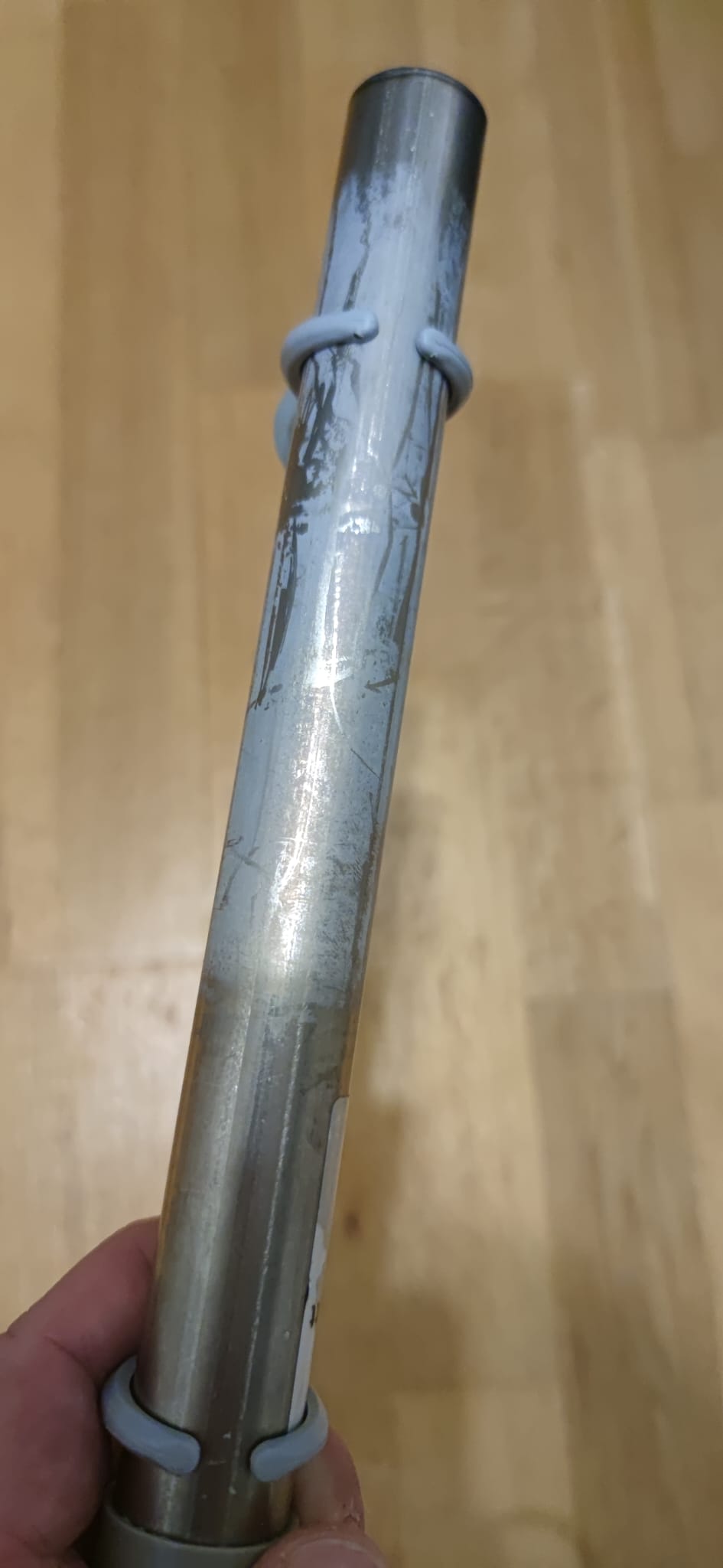

Lass den Heizstab Mal draußen trocknen und sieh in dir an.
Meiner sah nass normal aus und trocken ist er komplett angelaufen.
Hatte selbst erhöhten Zink und ich hänge ein Bild meines Heizstabes an.
Kann zwar nicht sagen ob dies der Grund war aber inzwischen habe ich keinen erhöhten Zinkwert mehr.

Re: Beckenvergrößerung
Sieht nicht gut aus.
Allerdings ist bei mir der Zinn Gehalt zu hoch und nicht Zink.
