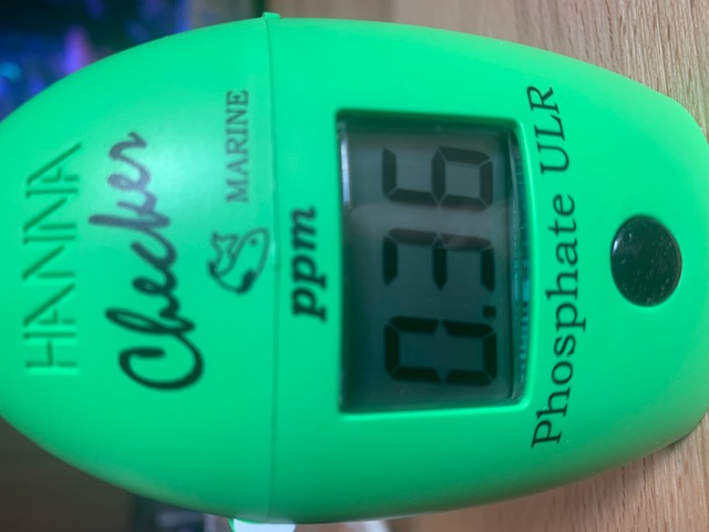

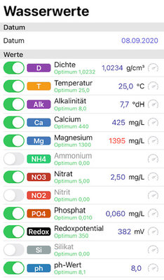

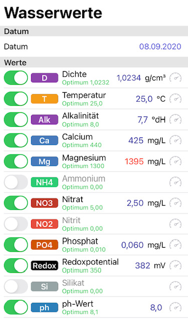

Ich habe heute nochmals die Wasserwerte ermittelt, auch weil ich ja seit der Umstellung auf SangoKai noch nicht den Kalkhaushalt ( Balance Produkte) dossiere, da die Werte noch etwas höher waren. Nun kann ich wohl beginnen mit dem Balance, bzw. mit der 7 tägigen Ermittlung des Verbrauchs. Seltsamerweise hat sich zumindest MG trotz 0 Dossierung noch nicht reduziert.
Die Phosphatwerte im Wasser sind mit 0,06 trotz dem Aufschalten eines Medienreaktors vor 3 Tagen (05.09.20) mit Diakat B und einer Dossierung von 150 ml / 100l noch nicht gefallen. Da mich das dann doch gewundert hat, habe ich den Sand untersucht. Gestern habe ich nämlich die Cynaos abgesaugt und dabei gut den Sand durchsaugt/aufgewühlt. Somit war es vielleicht logisch, dass Phosphat in das Wasser abgegeben wurde.
Ich habe heute zum Test ein Becherglas Sand/Wasser gefiltert und dann mit Hanna untersucht. Der Wert 0,36 mg/l zeigt eindeutig für mich, dass ich wohl Phosphatdepots im Sand habe.

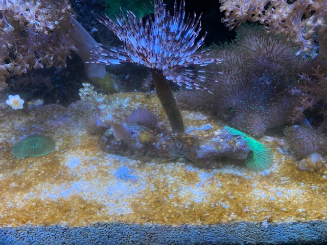

Hallo zusammen, derzeit habe ich wieder ein ungebremste Vermehrung der Cyano Bakterien im Becken. Unter dem rotreduzierten Licht sehen die Belege im Sand eher gelblich aus. Mir ist schon klar, dass Mittelchen wie aqua medic antired nur eine Symptombehandlung darstellen und nicht die Ursache - zu hohe Phosphatwerte im Sand - beseitigen. Aber die Frage ist, bei einem Verzicht auf solche Mittelchen, welche Möglichkeiten noch bleiben. Ich werde heute wieder den Sand absaugen. Der Phosphatabsorber Diakat B läuft auch mit, im Wasser sind die Werte mit 0,06 noch am Rande von Gut und Böse, aber im Sand sieht es schlecht aus. Ich überlege daher einen Sandtausch, wenn ich es sonst nicht gelöst bekomme.
SangoKai Basic dosiere ich nun seit 4 Tagen. Ich bemerke, dass ich auf den Glasscheiben wieder einen Beleg bekomme. Die Beckenbiologie "lebt" also wieder. Eine ganz Zeit lang, gab es keinerlei Beläge mehr.
Ich hoffe auf ein paar Tipps, oder Erfahrungswerte und sage Danke.
