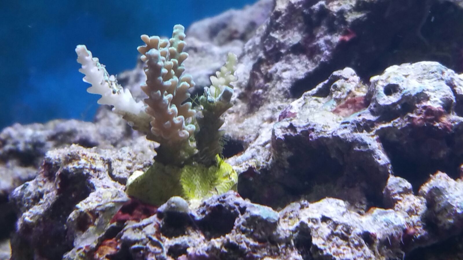

Im Anhang ein Bild von einer Acro die seit gestern Gewebe verliert.
Beiträge: 4145
Re: Neues altes 650l Becken
wie lange ist denn der Ableger schon drin? Der sieht insgesamt nicht wirklich fit aus, keine Baselscheibe gebildet, Algen dran...

Deine Ableger, die Du Dir da gekauft hast, sind aber auch wirklich super klein und die haben keine Baselscheibe und ich will nicht ausschliessen, dass die in der Größe und ggf. frisch geklebt mit dem Licht nicht zurecht kommen. Die LPS stehen ja soweit ganz gut, aber die Mini-SPS, die Du dann auch direkt unter das LED geklebt hast, haben vermutlich einfach zu viel Strahlungsstress.

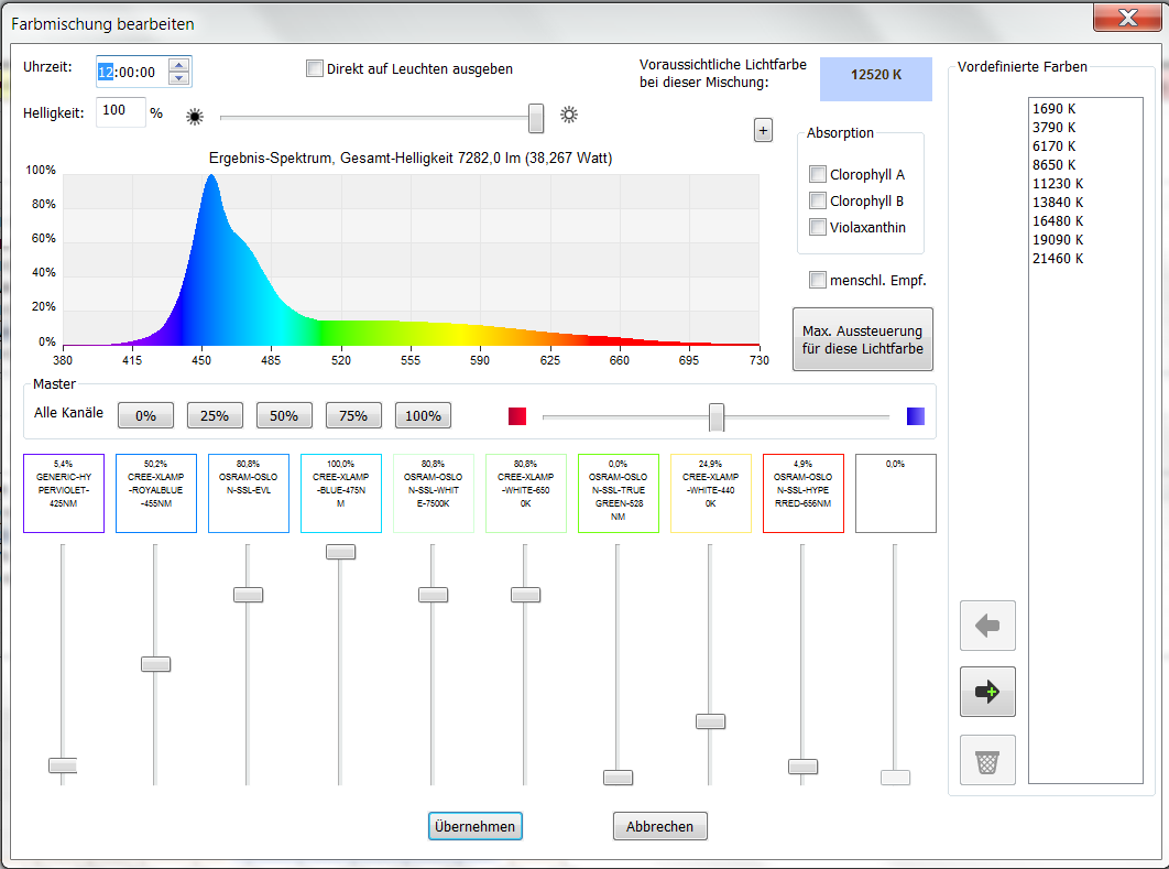

Lichteinstellungen: nehme bitte mal royalblau nochmal etwas runter auf 50% und fahre dafür blau mit 475 nm hoch auf 100%, den anderen Blaukanal kannst Du so lassen. Die 4400 K weiß kannst Du auf ca. 25% reduzieren. Die GHL hat mir viel zu viele verschiedene LEDs und das sind für einen Einsteiger viel zu viele Einstellmöglichkeiten, mit der Lampe käme selbst ich nicht richtig klar.

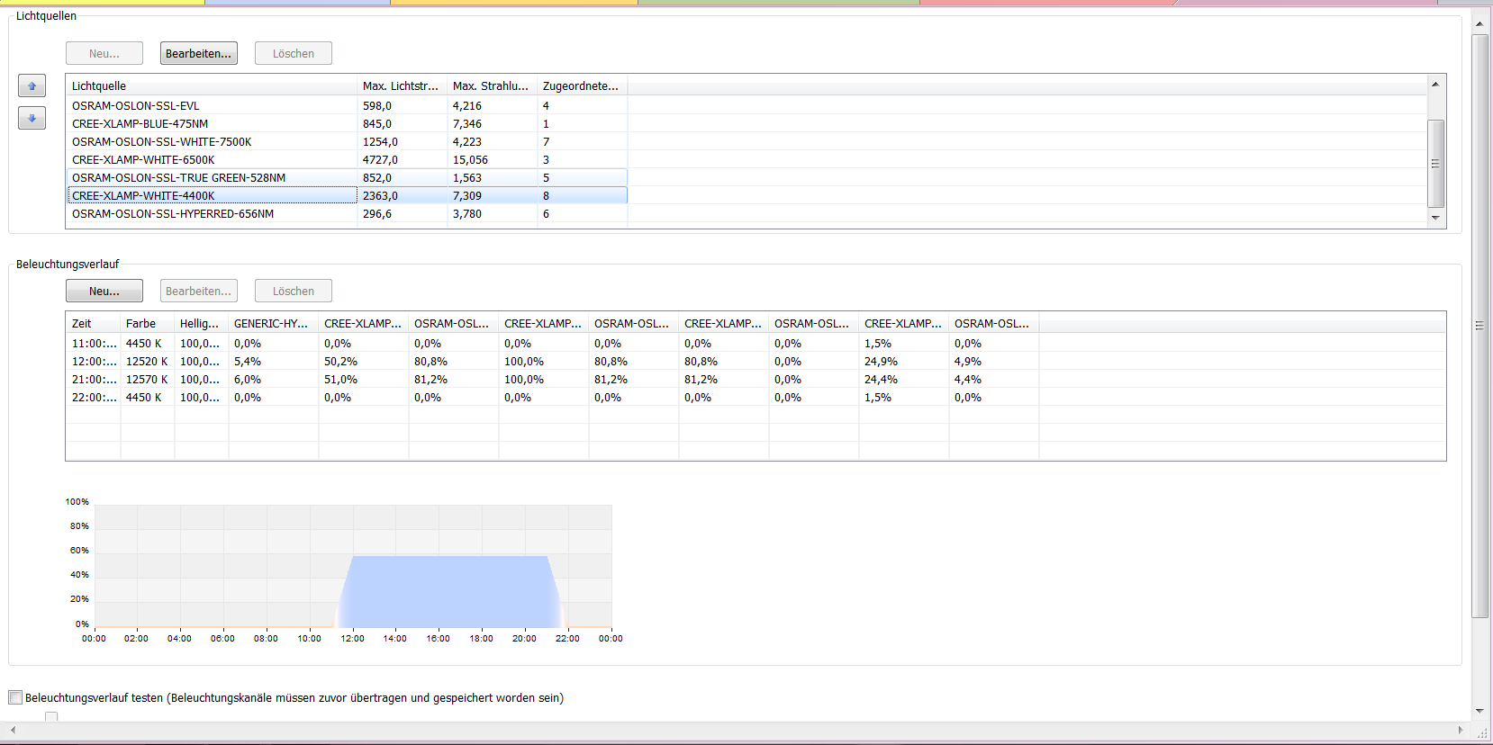

Hast Du denn auch ein Profil, dass Du zeigen kannst, also den Beleuchtungsverlauf? Auf wie viel Prozent lässt Du die Lampe denn laufen (Intensität)?
Stelle bitte mal die Lampe nochmal wie hier gesagt um und poste nochmal dann die neue Konfiguration zur Überprüfung und wie gesagt bitte dann auch das Beleuchtungsprofil und die Intensität.

Habe die Einstellungen noch mal wie von dir beschrieben geändert.
Im Anhang befinden sich die aktuellen Einstellungen.
Wie dort zu sehen hab ich das Mondlicht mit 1% weiß laufen, also bitte nicht über das Spektrum wundern :D
11-12 Uhr wird hoch gedimmt. 21-22Uhr wird runter gedimmt. Vorher war die Phase zum hochdimme eine Stunde
länger, habe ich nun erstmal mit angepasst.
Im Tagbetrieb hat die Leuchte ein Spektrum von ca 12520k und pro Leuchte 7300lm. Eingestellt ist sie auf 100% dafür die Kanäle nicht höher wie 80%.
Beiträge: 4145
Also im Profil ist ja auch eine relative Intensität angegeben und da ist die Tagesmaximal-Leistung auf nicht ganz 60% eingestellt. Du schreibst aber 100%? Was ist denn bei GHL der Unterschied zwischen "Helligkeit" und "Intensität"? Helligkeit spielt keine Rolle, weil das ein auf unser Auge gemünzter Begriff ist, was wir als hell empfinden. Eine Koralle empfindet eine ganz andere "Helligkeit". Von daher ist der Begriff für eine Meerwasserleuchte ziemlich unangebracht. Wichtig wäre mir zu wissen, wie hoch die Lampenleistung im Sinne eines "Energiebegriffes" ist.
Brauchst Du denn unbedingt ein Mondlich? Da steht auch Helligkeit 100%. Eigentlich geht es bei den verschiedenen Reglern nur darum, die Mischung einzustellen. Ich würde das aber nicht als Leistung interpretieren. Gibt es denn einen "Regler" für die Gesamtintensität der Lampe?

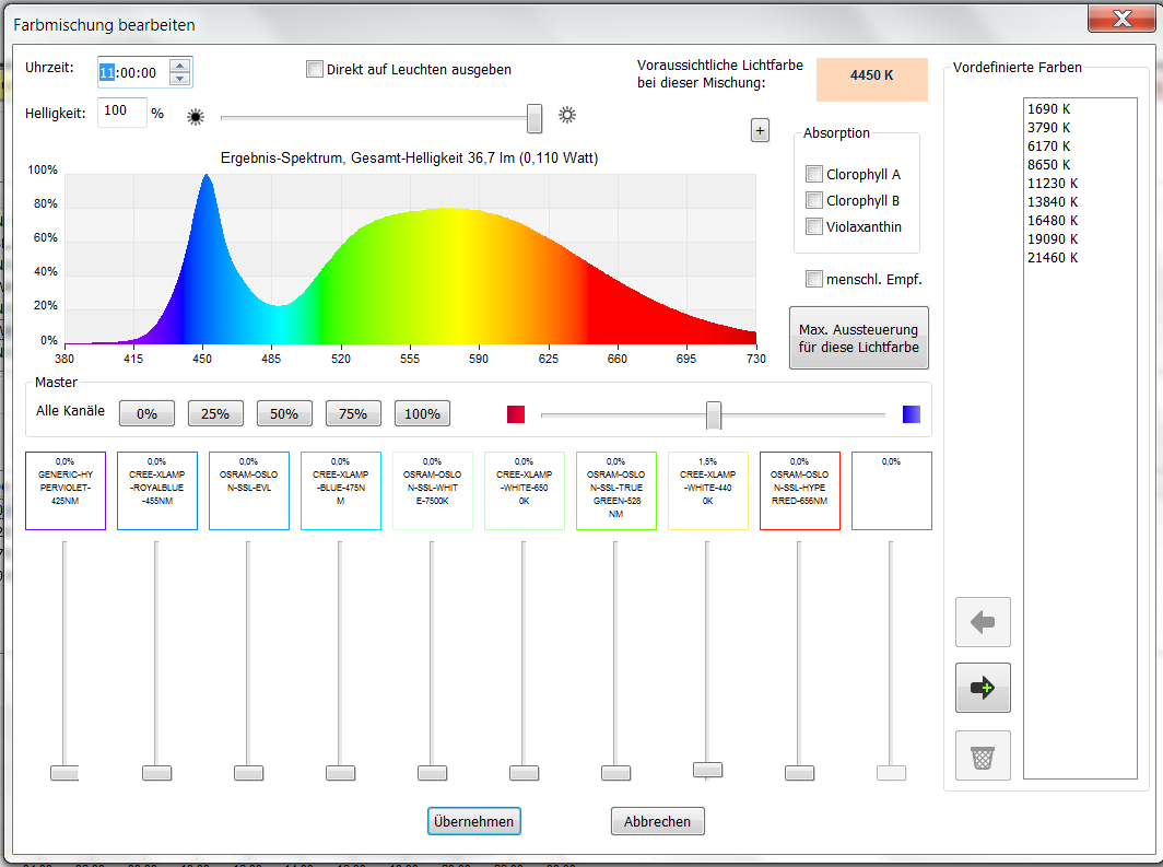

Das ist ein bischen schwer zu erklären aber ich versuche es mal.
Die 60% (Intensität) berechnet der Controller wohl nur aus den benutzten Kanälen. Gibt keinen Regler dafür.
Da alle Kanäle reduziert genutzt werden ergibt sich im gesamten 60%. Fange ich an die Regler zu erhöhen gehen
auch die 60% hoch.
Die helligkeit ist im Grunde nur der Masterregler.
80% blau bei 100% helligkeit = 80% Leistung der LED aufs Maximum bezogen.
80% blau bei 50% helligkeit = nur noch 40% Leistung der LED aufs Maximum bezogen.
Ich denke im angehängten Bild kann man einen guten vergleich sehen.
Der ganz rechte ist ein nicht vergebener Kanal. Den kann man ignorieren.
