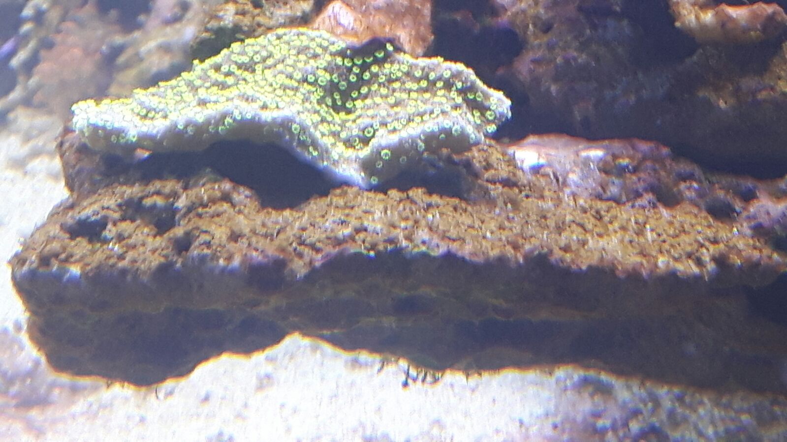

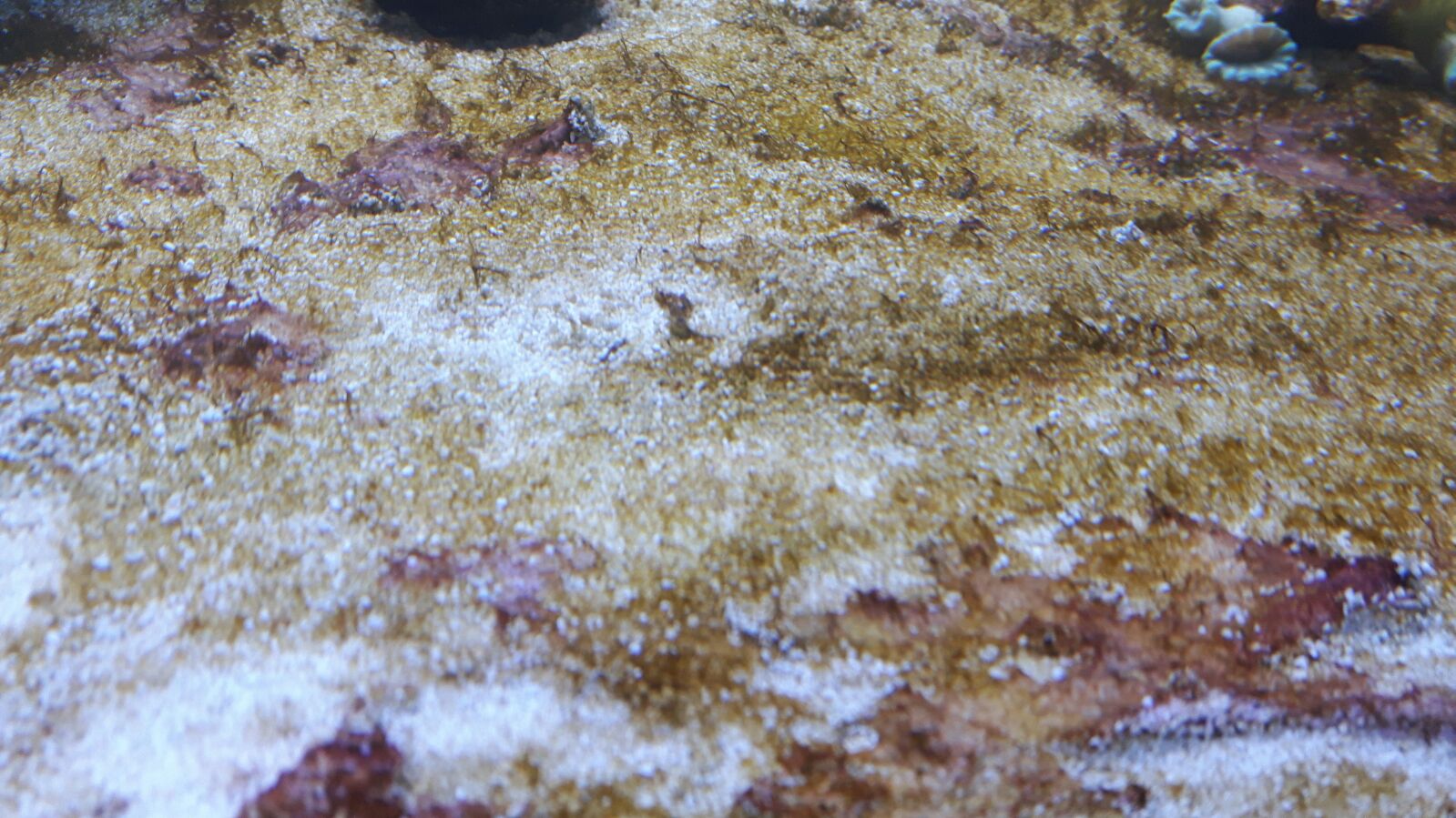

Re: Hessenriff
vielen Dank für die Antworten.
Hier nochmal 2 Fotos.
Mikroskop kommt morgen.
Mal schauen ob ich mit dem ding zurecht komme.
Bin eher Handwerker.
- Beiträge: 4147
Re: Hessenriff
Das sieht schon etwas nach Dinos aus. Mal abwarten. Sonst müssen wir die Beleuchtungseinstellung mal bei Dir prüfen. Anamnesebogen habe ich gerade gesehen, hast DU in Deinem anderen thread Adamms Werte (kannst Du ggf. auch in Eier Signatur als auch im Beitrag in "Adamms Werte und Anamnesebogen" umtaufen, damit man besser weiß, dass dort auch der Anamnesebogen drin ist. Ich schau mir den AB mal schnell an wegen der Beleuchtung.

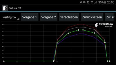

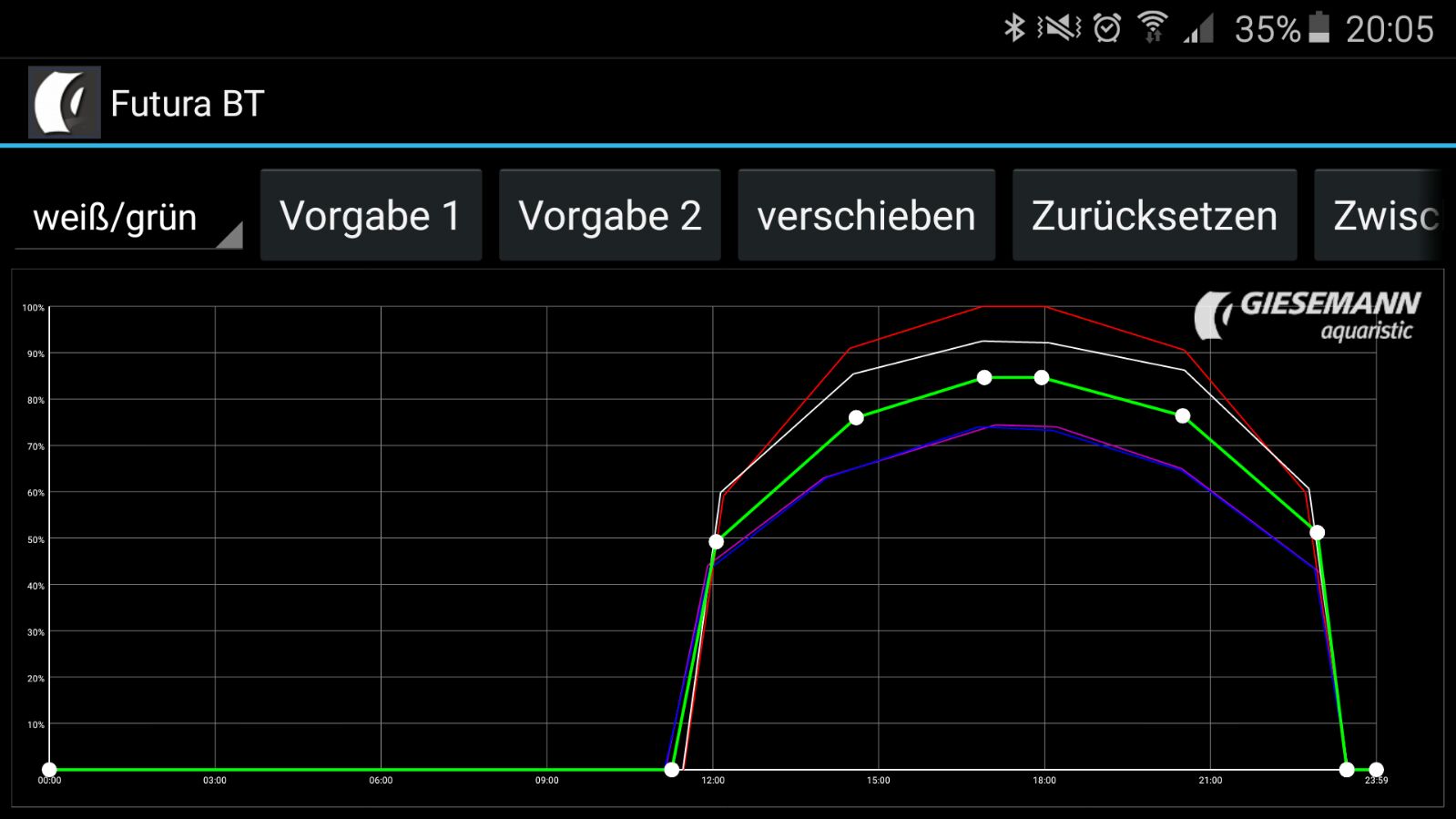

Okay, aktinische Röhren sind schonmal in diesem Fall schlecht, die emittieren zu viel kurzwelliges Blau und das kann Strahlungsstress erzeugen... Ich rate von solchen Röhren ab. Nimm wenn dann ganz normale blauen T5, die emittieren auch schon bei 430 nm in einem Bereich, der für Korallen mit ihren Chlorphyll-Peridinin-Protein Komplexen zu kurzwellig ist. Die aktinischen Röhren emittieren meistens bei 410-415 nm und manchmal sogar noch tiefer, das erzeugt viel Strahlungsstress. Zooxanthellen absorbieren v.a. bei 450-470 nm und nicht unbedingt bei 430, weil das Chlorophyll eben an Protein zusammen mit Peridinin gekoppelt ist.
Wie hast Du denn die Aurora eingestellt? Das müssen wir besprechen, ich denke, hier liegt der Hund auch (mit) begraben, Dinos als ausgestoßene Zooxanthellen haben meist auch einen Bezug zur Beleuchtung.

Re: Hessenriff
Grüne Linie = t5 blau
Violette Linie = LED Royalblau
Blaue Linie = LED marinblau
Weiße Linie = LED weiß, grün, rot, violett.
