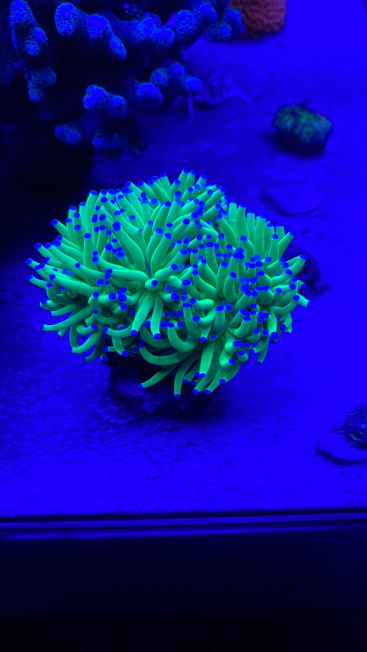

was könnten denn die Gründe sein, warum eine meiner Euphyllien nicht mehr aufgeht?
Alle anderen sind offen.
LG, Aaron
Re: Kurze Vorstellung

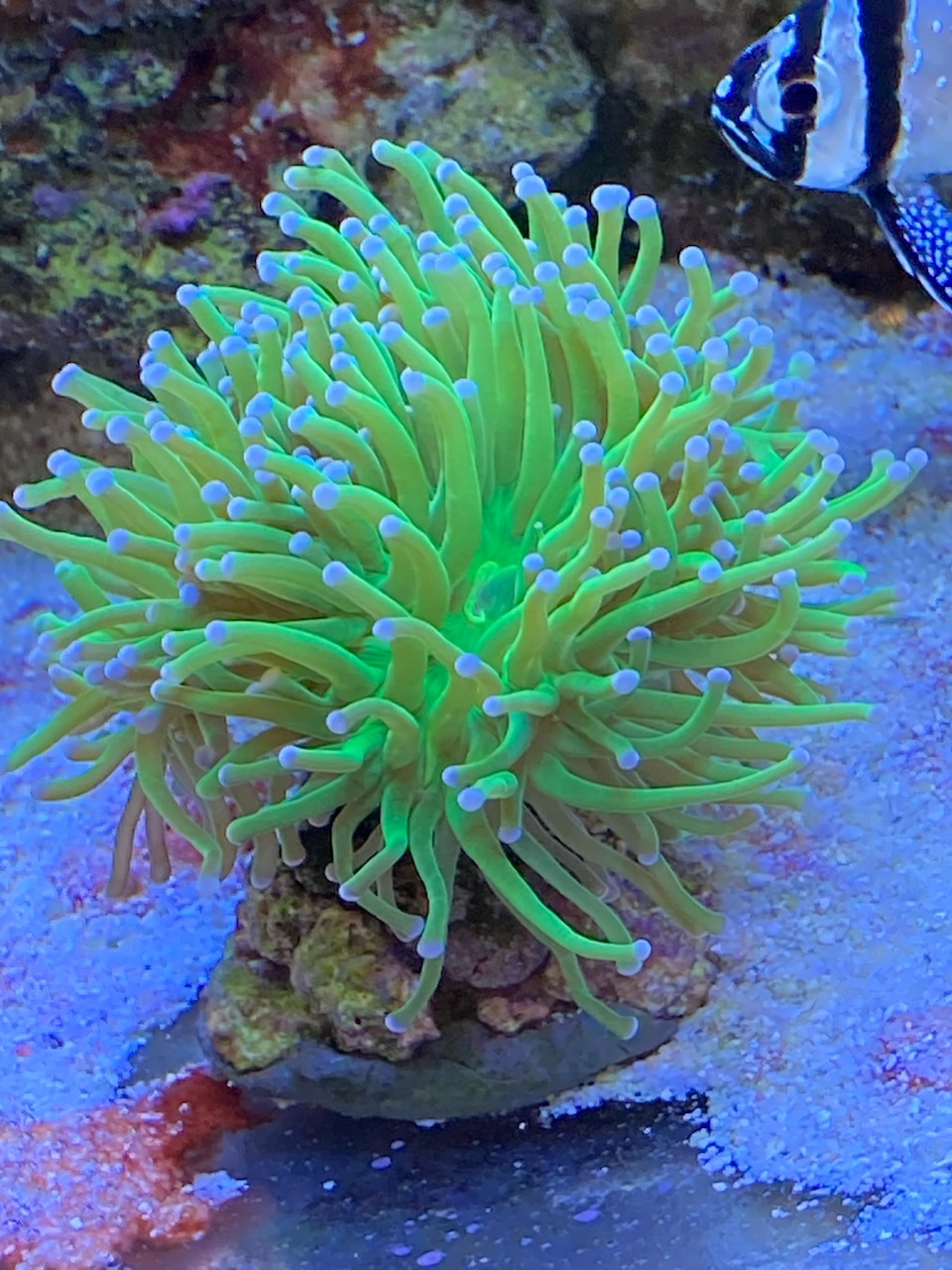

Innerhalb von einem Tag sieht sie leider so aus. Kann man wohl nichts mehr machen. Aber was könnte der Grund sein?
LG, Aaron
