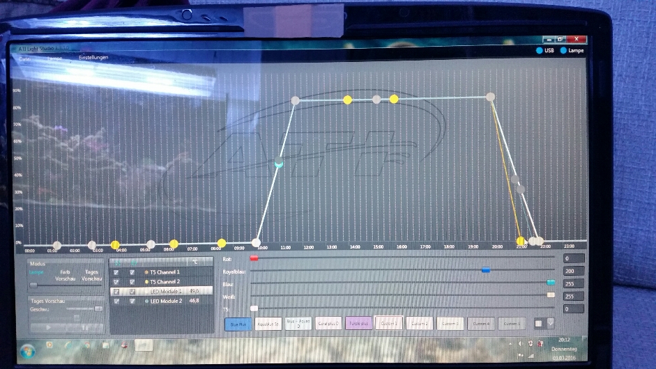

Nein, das bekommst Du schon alleine hin
Ich hab mich nur oben verschrieben, das rechte Maximum nach rechts verschieben, nicht nach links (hab das in meinem Betrag schon korrigiert). Einfach die Punkte verschieben.
Re: Vorstellung mit Anamese Bogen und Bilder
Also den rechten oberen punkt weiter auf der linie nach rechts, damit mehr licht rein kommt, und dadurch die dimm Phase kürzer machen?
Das hatte ich ja oben erklärt, dadurch bekommst Du mehr Energie ins Becken und die Dimmphase verkürzt sich. Ich hätte wie oben geschrieben daher das linke Maximum nach rechts verschoben und die Dammphase morgens verlängert, weil Dein Becken nicht mehr Strahlungsenergie braucht!

Hey
denn habe ich das nicht richtig verstanden.
Habe nochmal was geändert, hoffe ich habe das nun richtig verstanden.
Ja, genau so! Wenn das Becken stabil läuft und gut wächst, kannst Du die Maxima etwas spreizen, also das Maximum-Plateau verlängern (linkes Maximum nach links, rechtes Maximum nach rechts verschieben). Aber erst dann, wenn das Becken symptomfrei läuft ohne Cyanos.

Gut dann stelle ich das nochmal ein jetzt in der lampe, und werde mir den Tagesverlauf nochmal genau ansehen. Und dann weiter sehen wenn die analyse gemacht wurde.

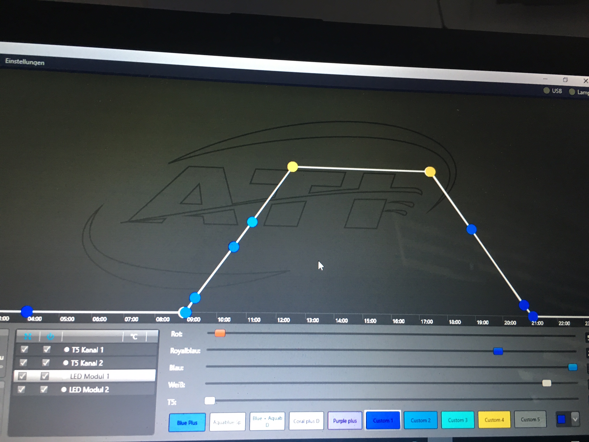

Hallo Stefan,
das mit dem Test ist aktuell so, dauert noch etwas länger bis die Ergebnisse da sind. Claude hat da hier auch schon was geschrieben zu. Ich hab dir mal ein Bild von meinem Beleuchtungsprofil mit angehangen. Wir haben ja die selbe Lampe.

Danke dir für die Info
Die Beleuchtung werde ich aber erstmal so belassen, bis die cyanos weg sind.
