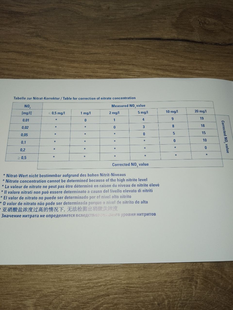

gefährlichesUnwissen hat geschrieben: ↑Donnerstag 26. Juni 2025, 15:51 Malte,
hast du denn auch NO2 gemessen?
Ohne den NO2 Wert zu wissen ist der NO3 Wert leider nicht aussagekräftig. Der könnte in Wirklichkeit bei 2 oder 3 mg/l liegen wenn das NO2 den Wert verfälscht.
Hi Mario,
danke für den Hinweis – das ist ein echt guter Punkt!
Ich habe in meiner letzten ICP-Analyse nachgeschaut, und dort ist NO₂ mit 0,14 mg/l angegeben.
Ehrlich gesagt bin ich mir aber nicht ganz sicher, wie relevant dieser Wert im Meerwasser wirklich ist, speziell in Bezug auf SPS wie die Montipora. Weißt du (oder vielleicht jemand anderes hier), ab wann Nitrit im Riffaquarium kritisch wird bzw. wie stark es den NO₃-Wert beeinflussen oder verfälschen kann?
Falls jemand mal einen Blick drauf werfen möchte – ich habe die komplette ICP im ersten Post dieses Threads mitverlinkt.
Würde mich sehr über eure Einschätzungen freuen!
Malte

Re: 2,5 Monate altes Riffaquarium – Vorstellung & Hilfe bei Wasserwerten gesucht
Guten Morgen Malte,
der NO2 Wert ist im Verhältnis zum Süßwasseraquarium deutlich später gefährlich und das liegt am Salzgehalt. Mir schwirrt da die Zahl 1,5mg/l - 2mg/l als kritischer Wert im Kopf rum aber bin mir da gerade alles andere als sicher. Wo ich mir aber sicher bin ist dein Wert von 0,14mg/l als unkritisch zu beachten. Als Nährstoff für Korallen ist es sogar super wenn du NO2 nachweisen kannst, weil Korallen das NO2 nicht wie NO3 erst aufwendig umwandeln müssen.
Ich habe dir ein Foto aus dem NO2/NO3 Pro Testkit von Tropic Marin angehängt. Den Test kann ich die übrigens sehr empfehlen. Da ist eine Tabelle mit welchen NO2 Wert der NO3 aussagekräftig ist. Bei NO2 von 0,14 mg/l wären deine gemessenen 10mg/l NO3 in Wirklichkeit eine Falschmessung aufgrund des nachweisbaren NO2 und NO3 ist in wirklichkeit 0mg/l. Das liegt daran das ein NO3 Test nicht NO3 misst sondern die Chemikalien das NO3 in NO2 umwandeln und dann messen. Daher ist leider NO3 ohne NO2 zu wissen nutzlos.

gefährlichesUnwissen hat geschrieben: ↑Samstag 28. Juni 2025, 06:20 Guten Morgen Malte,

Guten Morgen Mario,
vielen Dank dir für die ausführliche und hilfreiche Antwort – das bringt für mich auf jeden Fall mehr Klarheit rein!
Dass NO₂ im Meerwasser erst ab etwa 1,5–2 mg/l kritisch wird, klingt absolut nachvollziehbar, und dass mein gemessener Wert von 0,14 mg/l unbedenklich ist, beruhigt mich ehrlich gesagt sehr. Ich hatte da bisher einfach keine richtige Einordnung.
Super auch der Hinweis, dass Korallen NO₂ sogar direkt verwerten können – das war mir so noch gar nicht bewusst. Das macht den Wert fast schon zu einem kleinen Bonus statt einem Risiko.
Danke auch für das Bild vom Tropic Marin NO₂/NO₃-Testkit – das ist echt hilfreich zur Einschätzung. Wenn ich das richtig verstanden habe, sind meine gemessenen 10 mg/l NO₃ wahrscheinlich gar nicht real, weil der NO₃-Test das Nitrat ja erst in NO₂ umwandelt – und durch mein vorhandenes NO₂ wird das Ergebnis entsprechend verfälscht. Dann hätte ich in Wirklichkeit also kaum oder gar kein Nitrat im Wasser. Das würde einiges erklären, was mir im Becken gerade auffällt.
