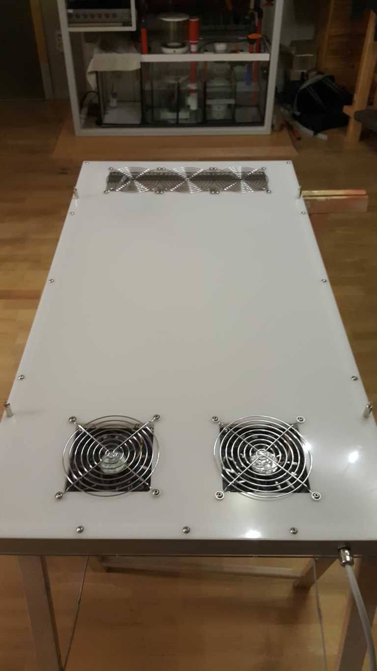

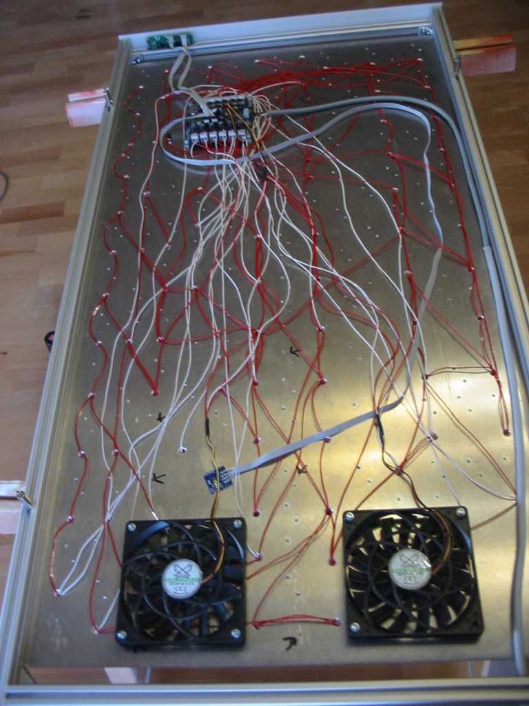

Ich habe meine Lampe halt auch etwas anders konzipiert und nicht in ein geschlossenes Gehäuse gebaut was die Kühlung dementsprechend leichter gestaltet. Ich habe meine Lüfter halt flächig auf der Lampe verbaut. Reiche heute Abend mal bilder nach.
Ein zusätzlicher Lüfter direkt über dem Controller wird ja aufgrund der Höhe auch nicht funktionieren, von daher bleibt ja fast nur den Controller zu versetzen.
Administrator
Beiträge: 855
Re: Schöne Grüße an alle
Beitrag von Dennis »

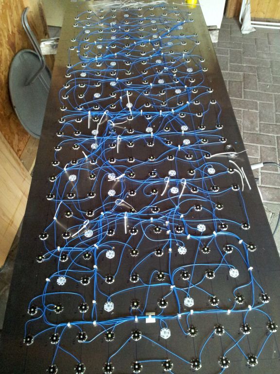

Gerade mal in mein Archiv geschaut und ein paar Bilder gefunden :)
Oliver
Beiträge: 331
Beitrag von Oliver »
Schick, schick. :D
