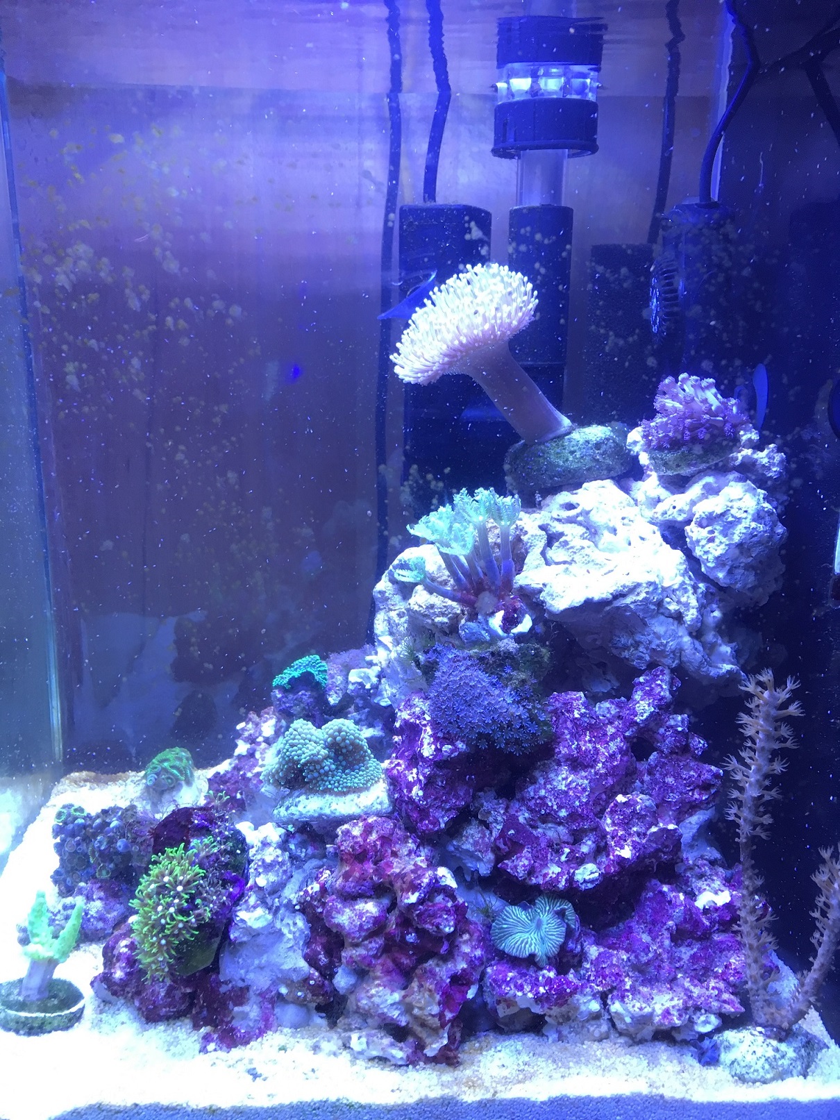

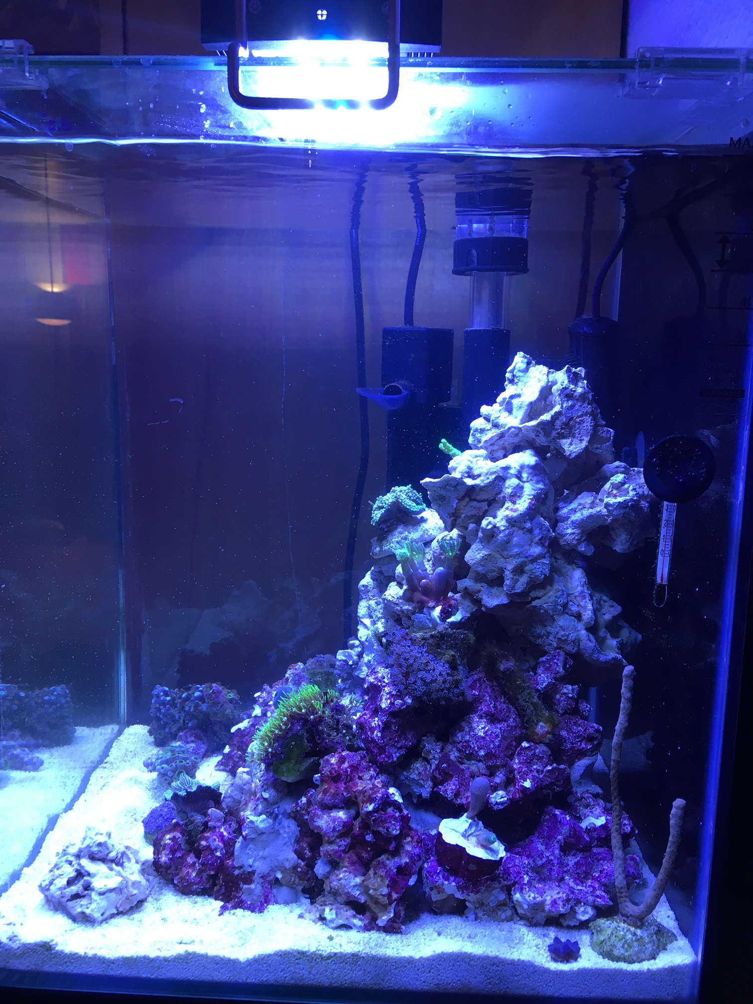

So sieht es jetzt aus:
(der LS in der Mitte verschließt das Tunnel, wird aber nach ein Paar Tagen raus gehollt)
(auf der Spitze habe ich auch ein Paar lose LS platziert. Es gibt dort eigentlich ein Platform)
(die Korallen schlafen noch. Die haben allen die Aktion gut überstanden)
von der Seite
von der Seite
von Vorne
von Vorne

Den mittleren Stein, die drei oberen und den linken vorne würde ich raus nehmen. Der mittlere und der rechte stören die Strömung und die oberen sind überflüssig. Zudem würde ich die Ricordea weiter runter setzen. Pass bitte mit dem Briareum auf. Das wächst oftmals schneller als einem lieb ist.
Den Biocirulator bitte an die Rückwand. Mittig leicht links verschoben so dass die mittlere Schlucht und der Rest gut beströmt ist. Hast du das Reduzierungsstück auf dem Auslass beim Biocirculator genommen? wenn nicht, bitte noch nachholen.

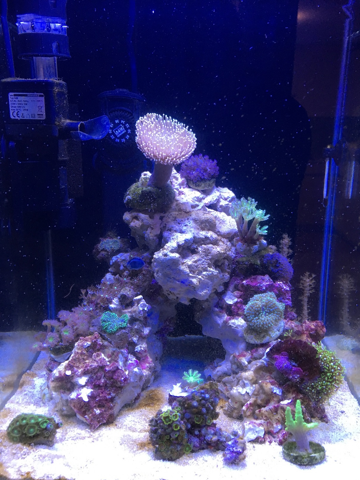

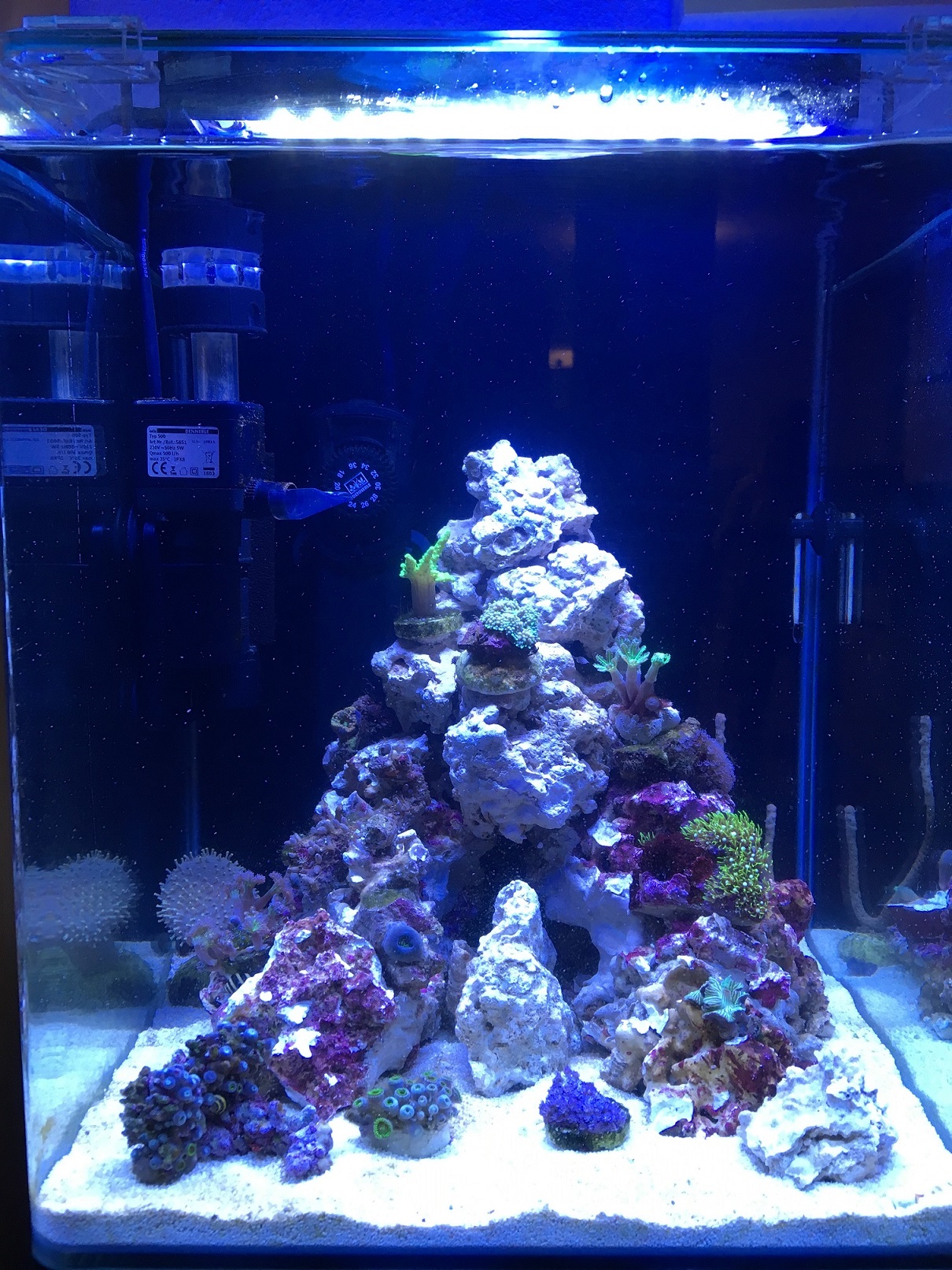

So sieht es jetzt ganze erstmal aus:
von Vorne
von Vorne
von der Seite
von der Seite
Miriam, Fische wollen wir nicht haben, noch finden wir die Korallen interassanter.
Das Reduzierungsstück habe ich drauf. Ohne die Reduzierung war die Strömung sehr stark. Allerdings ich weiss ja auch nicht was zu stark und wenig ist für die Korallen. Ich stelle mal ein Video , so kann man es viellecht besser sehen ob die Strömung in Ordnung ist oder nicht.
