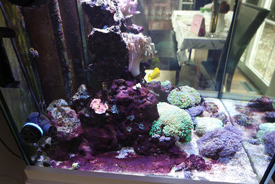

- Beiträge: 4142
Re: Hallo aus dem hohen Norden
Cyanos zu haben, heißt nicht, dass das "Milieu" nicht ausgeglichen wäre, das ist eine falsche Annahme. Cyanos sind Bestandteile des natürlichen Korallenriffs und können daher auch in Riffbecken auftreten. Achte darauf, dass Deine Korallen gesund sind und bleiben, das ist die Grundvoraussetzung und so schaut Dein Becken auch gut aus. Durch Temperaturschwankungen jetzt im Sommer etc. können Cyanos gerne auftreten. Wenn sie gar nicht verschwinden, muss man überlegen und diskutieren, warum sie da sind. Aber es ist kein grundsätzlich schlechtes Zeichen, auch wenn es für uns optisch nicht schön ausschaut. Hättest Du kein ausgeglichenes Milieu, dann wären Deine Korallen nicht gesund und dann könnte man eine solche Aussage vielleicht treffen. Lass vielleicht mal Dein Leitungswasser (nicht Osmosewasser, sondern direkt Leitungswasser) im Labor überprüfen und schau nach, wie das zusammengesetzt ist, das ist immer auch eine Möglichkeit für Probleme mit Cyanos.

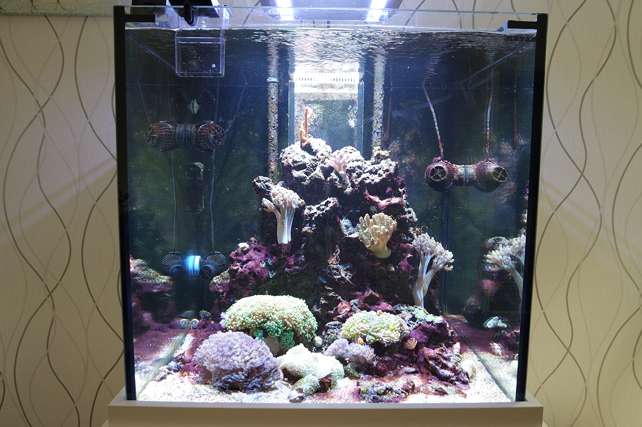

wenn ich das jetzt richtig gesehen habe beleuchtest Du 13 Stunden, oder?
Ich würde max. 11-12 Stunden beleuchten, den royalblauen Kanal könntest Du auch auf 180 runterfahren und rot auf 0 setzen.
Hast Du auch ein aktuelles Bild vom Becken wie es derzeit aussieht?

- Beiträge: 169
- Registriert: Dienstag 22. September 2015, 14:31
So.....aktuelle Bilder. Die Farben passen nicht 100%, jedoch sieht man die cyanos recht deutlich
