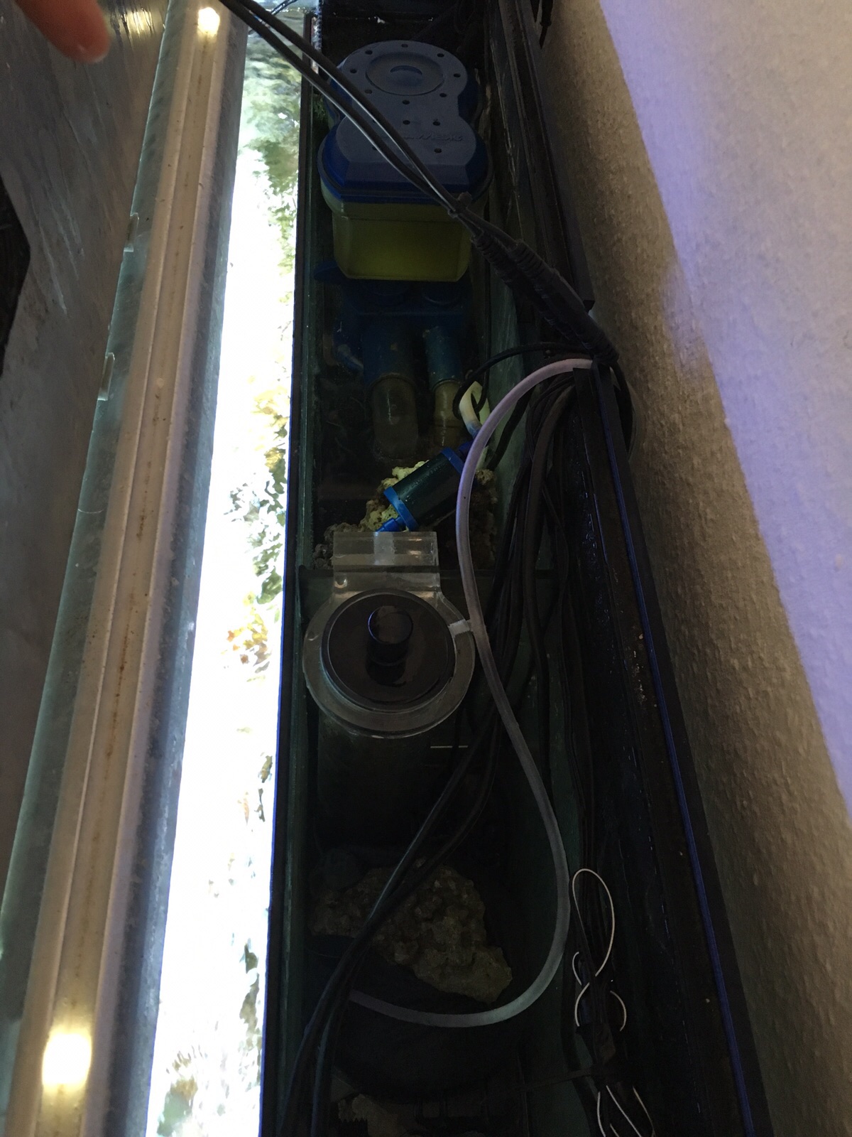

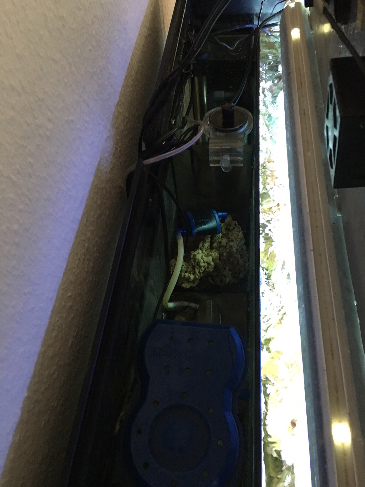

hier nochmal der nachtrag zur filterung
as (kammer 1) kann man ja gut erkennen, dahinter kommt der korallenbruch mit ls (kammer 2), dann läuft es unten durch in den multi reactor (kammer 3). dort sind auch die säcke und nochmals ls drin. rückförderung wird nochmal durch ein vlies gefiltert
die bilder sind relativ dunkel, ich hoffe aber man kann es trotzdessen einigermaßen erkennen.
der wasserstand je kammer beträgt etwa 45-50cm, der durchfluss ist eher mäßig bis langsam.
vorher hatte ich die Bactobälle drin (nitrat schleudern), die hab ich vor etwa 1,5 jahren direkt entsorgt und so wie es jetzt ist umgebaut. damit bin ich extrem zufrieden.

Da sind sie

Hallo Sascha,
es sind nicht nur Biobälle Nitratschleudern, sondern jedes Material, dass Du so einsetzt, auf dem sich Bakterien niederlassen, die in ihrer Umgebung irgend etwas tun, was Du ggf nicht kontrollieren kannst. Ich kann Dir nur dringend raten, alles an Gestein und Korallenbruch etc. aus Deinem Technikbecken zu entfernen (natürlich bei stillgelegter Anlage). Infos dazu findest Du in den SANGOKAI Empfehlungen A-Z unter dem Stichwort mechanische Filtermedien. Solche Filter sind aus gutem Grund schon in den 80er Jahren verschwunden.
Du senkst damit das Redoxpotential, erhöhst den biologischen Sauerstoffbedarf und trägst extrem zur Nitrat- und Phosphatbildung bei, und das alles ohne auch nur einen einzigen Vorteil zu haben! Oder wo siehst Du hier einen Vorteil in dem Filter?

Moin jörg,
letzte werte (2wo) nitrat 20 und po4 0,2 alles gemessen mit gilbers.
ich war der meinung, das die filterung so ok ist. Mir ist bezüglich der extremen no3 und po4 bildung auch noch nichts aufgefallen, bis jetzt... denn wo wir so drüber reden fällt mir ein, das ich regelmäßig diakat b filtere... die werte jedoch trotzdem nicht unter zb po4 0,1 kommen gefüttert wird normal..
Was würdest du empfehlen?
Gruss sascha

Lese ich das richtig, das ich den bruch und ls aus der kammer entfernen soll?
Was soll dann aber als ersatz rein? Nur bei zb partikelbildung zeitweise per schwamm oder vlies filtern und sonst nichts?
Wäre dir dankbar wenn du mir das nochmal erklären könntest.. ;-)
