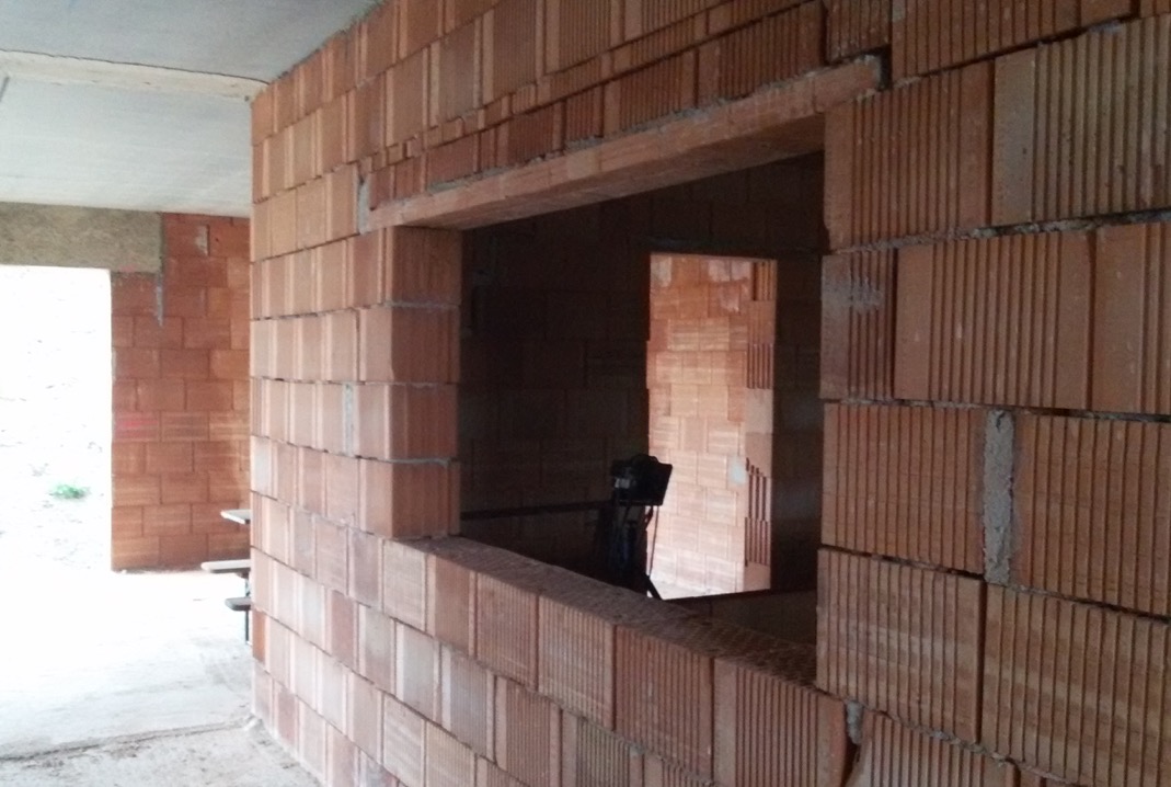

Hallo mein Name ist Rene ich komme aus Österreich und pflege im Moment ein 300l Mischbecken! Meine momentane Situation erlaubt es mir mein Becken von beginn an in unser Haus zu integrieren! Ein loch ist bereits in der Wand und das Becken wird 200x70x80tiefe bekommen und soll mit Sangokai laufen!
Da ich aber noch keine Erfahrung mit den Sangokai Produkten habe und gerade den Technikbereich in angriff nehme würde ich gerne eure Erfahrungen als Unterstützung nehmen!
