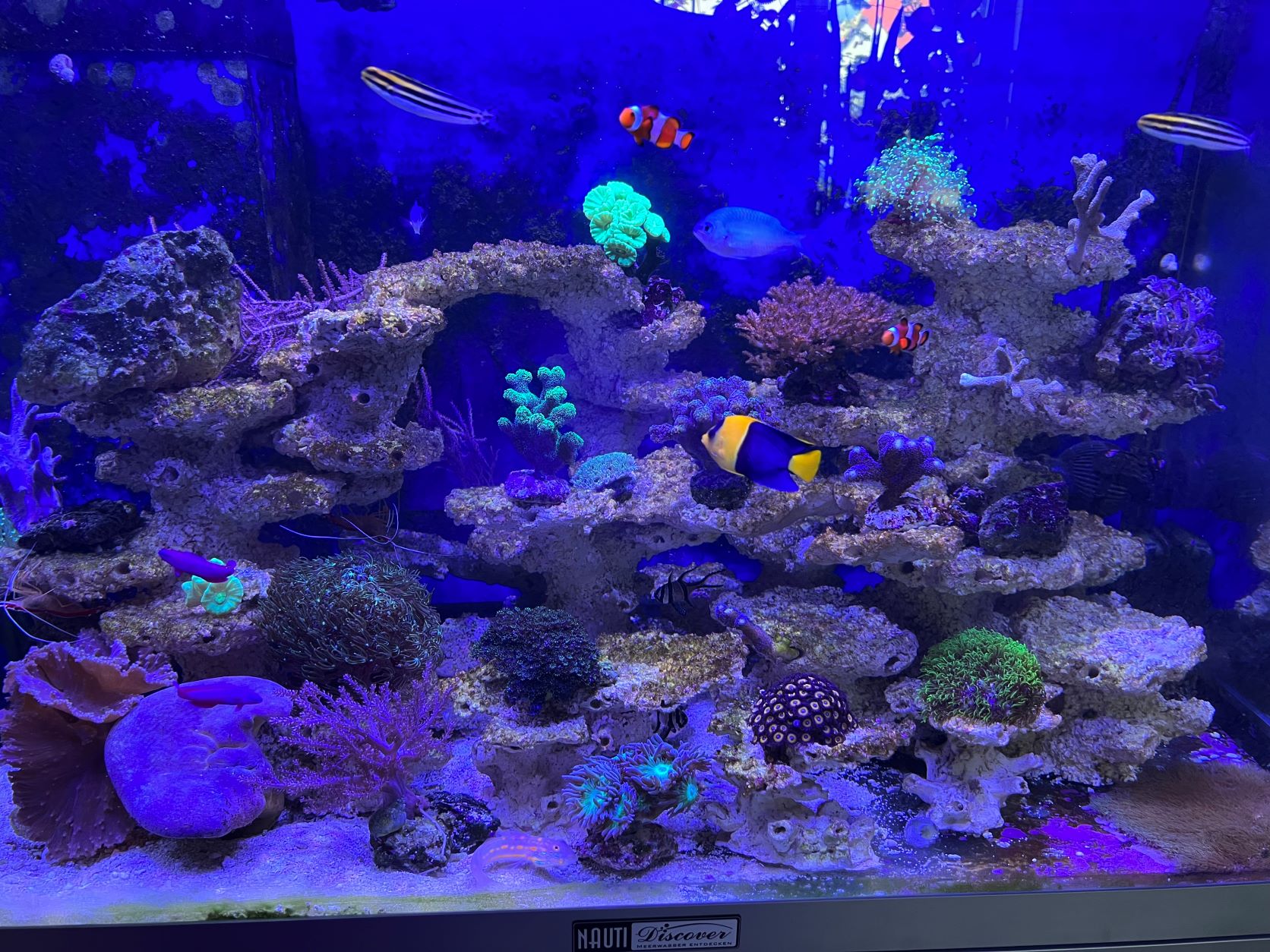

Joerg war dann Schuld daran das ich einen neuen Riffaufbau gemacht habe, also alle "alten" Steine raus und Riffkeramik von AquaPerfekt rein.
Anfangs sah auch alles recht gut aus, Naehrstoffwerte im Rahmen, aber nach ca. drei Wochen wieder Phosphatwerte die nur eins kennen, steigen.
UltraPhos Absorber mittlerweile zwei Beutel gleichzeitig und Wasserwechsel und Phos 0,04 in einem kleinen Filter haben es geschafft den Wert auf 0,077 zu senken, aber wer weis was passiert wenn ich da einen Beutel rausnehme, Vodka gibts auch noch.
Meine Vermutung ist, da die Keramik ja mit Holzspaene gemacht und dann gebrannt wird, die Spaene verbrennen und lassen im Gestein winzige Holraeme, in die dann Wasser eindringt und Besiedlungsraum fuer Bakterien zur Verfuegung stehen und das Ganze somit zu einem "lebenden" Stein wird.
Da die Keramik aber in ein eingefahrenes Aquarium gekommen ist mit aeroben Bakterien, die dann in die Kapillare gezogen wurden wo es keinen Sauerstoff gibt und eigentlich anaerobe Bakterien leben muessten, gibt es gerade ein Massensterben der aeroben Bakterien und die fuehren zu dem hohen Phosphatwert. Meine Theorie. Was meint Ihr???

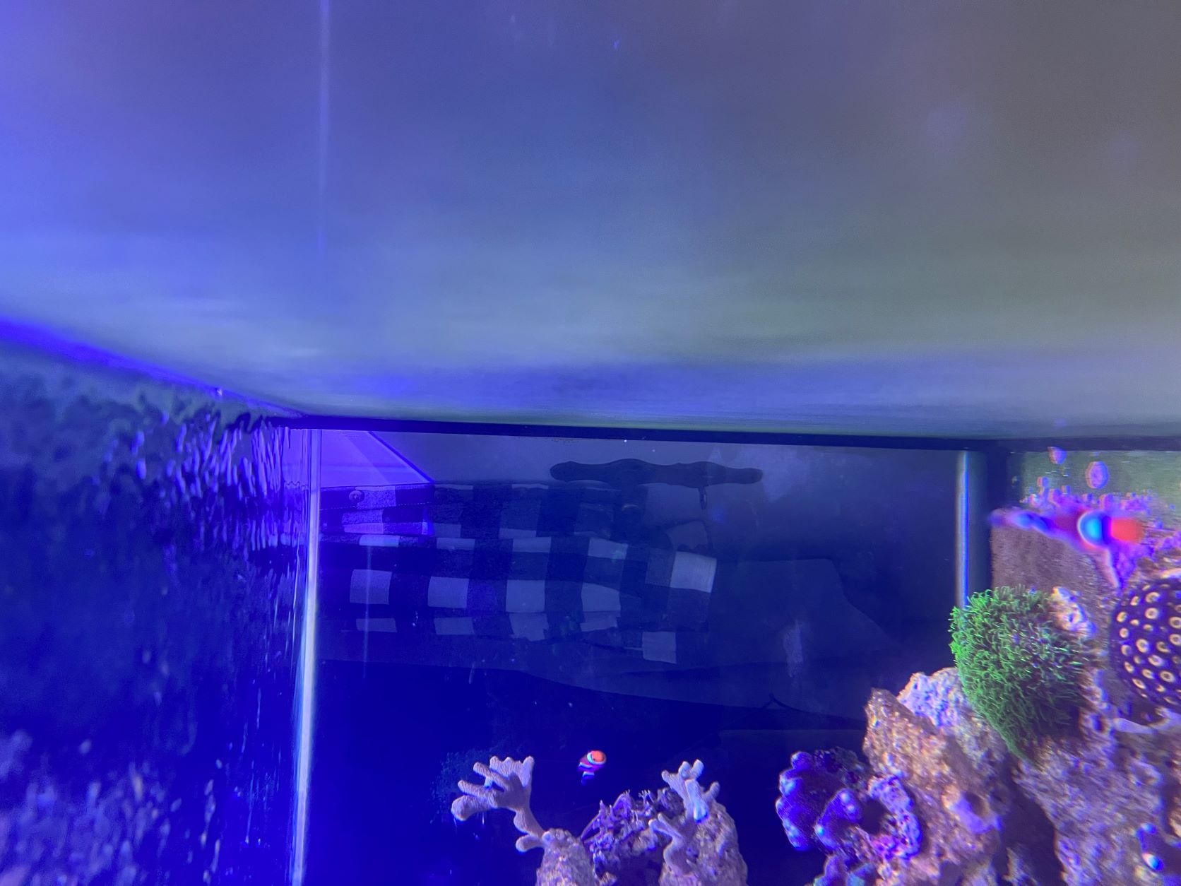

Scheiben koennte ich zehn mal am Tag sauber machen, die sind in einer halben Stunde schon wieder veralgt.

am Wochenende habe ich nach und nach die beiden Beutel Ultra Phos entfernt, nur noch Phos 0,04 drinnen gelassen und schon steigt der Wert wieder auf 0,135 an.
Kein Wasserwechsel gemacht, das kann doch nicht alles aus den Steinen kommen.
