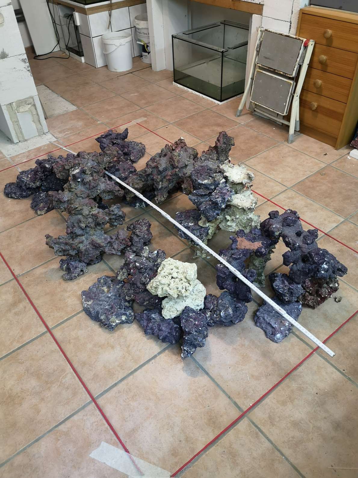

Habe nun alle Teile meiner Dekoration zusammen und im Keller einmal einen Probe Aufbau gemacht. Gefällt mir optisch sehr gut. Wie ist Eure Meinung auch bezüglich Strömung und Stellmöglichkeiten der Korallen.
Blickrichtung passive Strömung
Blickrichtung aktive Strömung

Ich bräuchte ein Foto von vorne xD
Mir wäre glaub auf dem ersten Foto, vorne rechts der weiße Stein zu viel.
Aber wie gesagt ein Foto von der frontal würde mir helfen.
ABER mir gefällts
