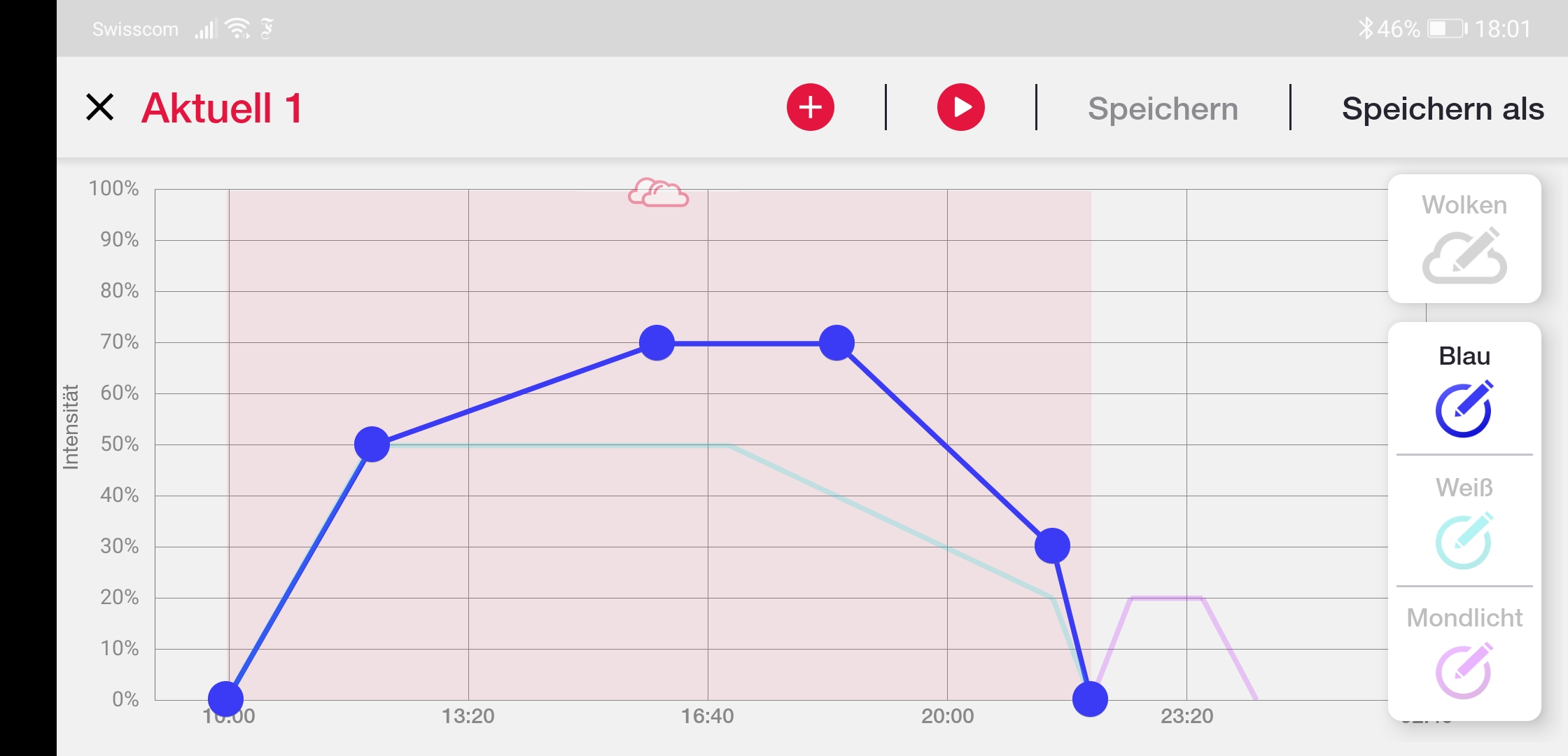

5. Beleuchtung
LED Reefer 90 (Red Sea)
Beleuchtugnsdiagramm befindet sich im Anhang.
--> Was meint ihr zu der Beleuchtung und dem eingestellten Farbspektrum? Ist der Blauanteil zu hoch aus eurer Sicht?
Könnte es sein, dass vor allem die SPS mit der Beleuchtung und den Wasserwerten "verbrennen", die Hystrix werden unten rum immer weiss und sterben ab.
