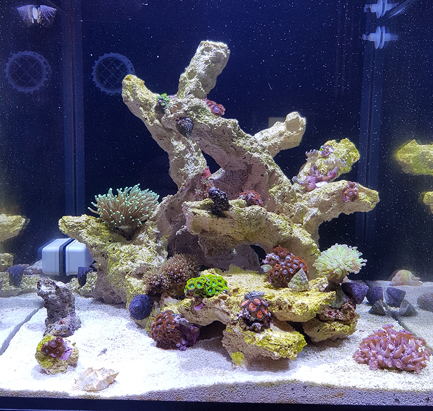

Zum Becken:
- Unterschrank (Selbstbau) - Massivholz (ist entstanden bevor ich die tollen Anleitungen mit Alu-Profilen gelesen habe)
- Aqua medic blenny - Beckenstart 03.09.2017
- Abschäumer: Aqua medic EVO 500
- Rückförder-/Strömungspumpe: Tunze 6055 (Plexiglasrückwand etwas aufgebohrt, hängt frei entkoppelt - Montagering
von AM umschließt den Auslass)
- Heizung: Eheim 75W
- Beleuchtung: AI Prime HD, Beleuchtungsdauer 11 Stunden/d, +1,5 Stunden 1% weiss
- Aufbau: 3 Äste Riffkeramik mit Mörtel verklebt
- Bodengrund: Bora bora
- Wasseraufbereitung: Dennerle Professional 190

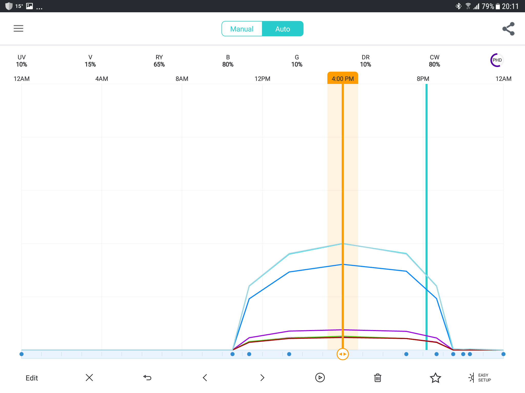

Beim jetzigen Besatz würde ich auch die Lichtleistung noch weiter drosseln. Denke mit 50 bis 60 % bei blau und weiß bist du auch erstmal gut beraten.
Und last but not least kannst du den Korallenbesatz noch weiter erhöhen. Die bisherigen Arten sind jetzt zum Start nicht unbedingt die schnellwüchsigsten. Da kannst du schon ein paar SPS (falls gewollt) zusetzen.

Die Lichtwerte werde ich morgen anpassen. Den Hinweis zu den Bakterien hatte ich schon erwartet.
