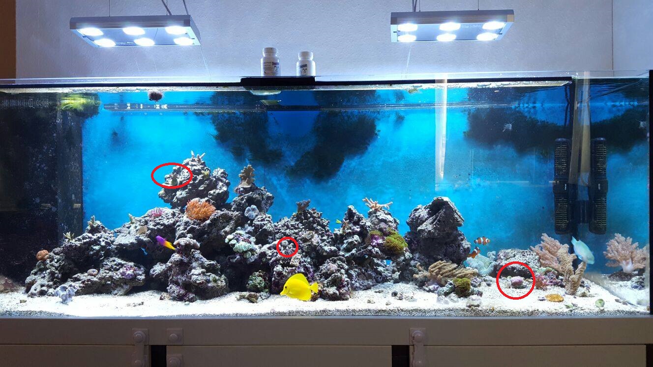

Meine hat auch ewig gebraucht (ca. 6 Monate). Kannst du mal ein Foto posten wo man besser erkennt, wo die genannten Tiere stehen? Dann hat man eine bessere Übersicht.

Links oben die Acro und rechts unten die Goni.
Evtl magst du noch mal nen Blick auf meinen vorherigen Post werfen mit dem Vergleichsbild.
Ein Bild befindet sich im Anhang, dort habe ich die Positionen markiert.Nick hat geschrieben:Kannst du mal ein Foto posten wo man besser erkennt, wo die genannten Tiere stehen? Dann hat man eine bessere Übersicht.
Ja, zweite Gyre 150 eingebaut, Strömungsbild scheint gut zu sein, Cyanos sind so gut wie weg.Nick hat geschrieben:hast du dein Strömungskonzept schon überarbeitet?

Kannst du mir mal nen Verweis für das Vergleichsbild geben. Die letzte Gesamtaufnahme ist auf der ersten Seite vom Thema.
Ich gehe davon aus, dass die erste Gyre auch vertikal vorn links angebracht ist?
Du hast auch geschrieben, dass du Probleme mit der Goni und einer Euphyllia hast?...

Mein Fehler, habe schon direkt die SPS markiert von der ich mit dem Gewebeverlust sprach.
Gyre vorne links und hinten rechts ist korrekt.
Das Vergleichsbild ist auf der vorherigen seite mit der SPS, vergleich von 2 Monaten Wachstum.
Bild noch mal bearbeitet. Der Kreis in der Mitte ist nun die Euphyllia.
Links oben die Acro mit Gewebeverlust und rechts die Goni.
Eine aktuelle Aufnahme der Acro muss ich noch machen.

die Gyre rechts würde ich zuerst mit dem unteren Rotor in Richtung Ablaufschacht drehen.
Die Goni in die "Schlucht" (das Dreieck) etwas rechts vom jetzigen Pumkt setzen.

Gyre ist mit beiden Rotoren Richtung Schacht, zu sehen ist die Ansaugseite. Die andere gyre ist entgegengesetzt, Ringströmung gegen den Uhrzeigersinn.
Bei mir steht ja immer noch die Idee mit dem Wechsel der Beleuchtung im Raum.
