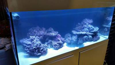

Hi Patrick,
solch einen Richtwert in Prozent gibt es nicht, meiner Meinung nach.
Es muss ins Konzept passen. Wichtig ist ausreichend Stellplatz und gute Umströmung. Im rechten Bereich seh ich etwas Probleme, da du dort bis an die Wasseroberfläche kommst. Das wird schwierig dort Korallen zu stellen. Bei Wachstum nachher kein Thema aber für Ableger eben schwierig, diese am Anfang so nah ans Licht zu stellen.

Danke dir Nick.
Ich stimme dir da zu. Der rechte Bereich sollte mann anpassen. Ich könnte mit den Steinen die ich auf Bild 1 in der Mitte verwendet habe für etwas mehr Stellfläche oben auf der rechten Seite sorgen, nur habe ich dann noch keinen Plan wo ich mit den Branches hin soll.

Das Bild entstand nach dem ich 9 kg Caribsea Sand zugefügt habe.
Habe mich bzgl. die Einfahphase nun doch für das Red Sea Reef Mature Kit entschieden, da es mir leider nicht möglich ist das Becken zeitnah mit genügend Verbraucher zu besetzen. Denke das ich da so meine 3 - 6 Wochen brauchen werde um div Korallen zu erwerben. Nach 3 Wochen ist das Program von Red Sea zu Ende. Dann würde mit Sangokai anfangen hab ich mir gedacht. Was haltet ihr davon?

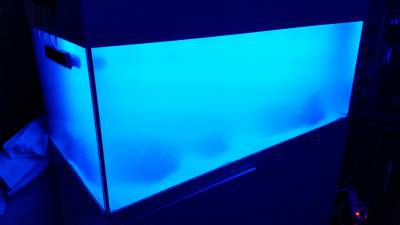

Nun am dritten Tag sieht das ganze dann so aus.
2016-03-29 22-20-46__1459453845_83.78.230.162.jpg (12.32 KiB) 6353 mal betrachtet
Noch ziemlich trübe Sicht. Denke das braucht noch ne Weile.

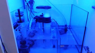

Eine Sache bei der ich aktuell etwas unsicher bin ist der Osmolator.
Die Sache ist die das ich die Rückförderpumpe und den Kugelhahn soweit eingestellt hab. Gem. Hersteller schwankt dies in den ersten Tagen jedoch, was es auch tut und dann muss da nachkorrigiert werden. Aufgrund dieser Schwankungen im Wasserstand kann ich schlecht den Osmolator oder besser gesagt die Sensoren installieren. Ebenfalls ist es schwirig festzustellen wie viel Wasser nachgefüllt werden muss.
Irgendwelche Ideen?
Hier noch ein Foto vom Sumpf.
Falls was auffällt gerne melden :D
