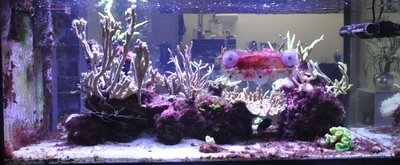

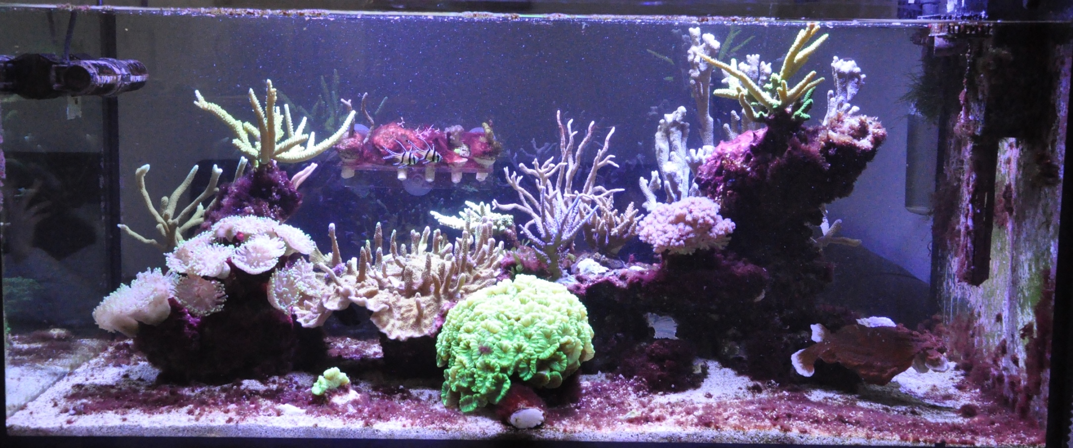

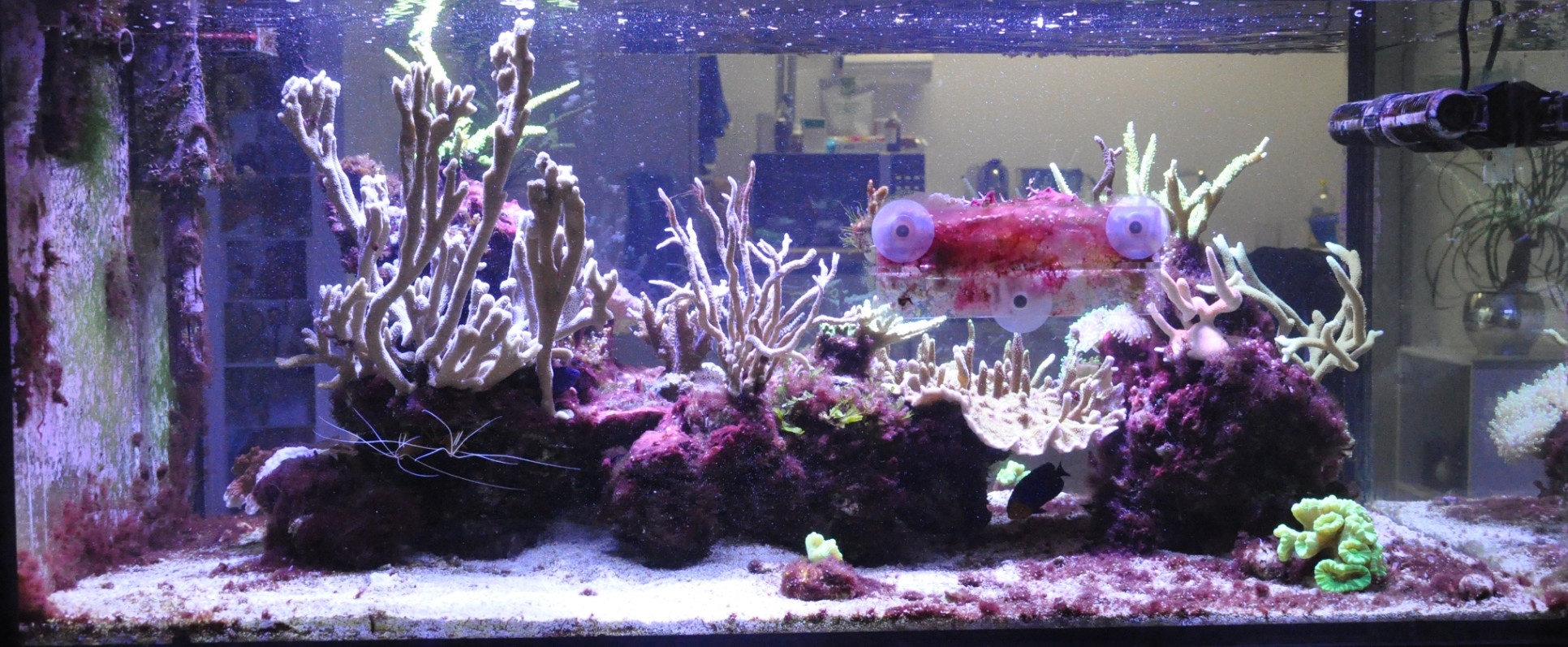

Hast du mal ein aktuelles Bild vom Becken, dass wir mal nen Vergleich vom Anfang haben.
Re: Aquarianer aus Bern
Hallo Nick
Hier habe ich von beiden Seiten mal ein Bild, gerade eben aufgenommen.
Eigentlich sollte ich ja bezüglich den Nährstoffen mit der Dosierung des nutri-complete kein Problem haben. Es lässt mir halt doch einfach keine Ruhe, dass ich komplett nichts nachweisen kann, und was das auf die Cyanos für eine Wirkung hat.
Was sonst im Argen ist ist eine gute Frage, wie seit Monaten nicht geklärt werden kann. Die Wasseranalysen waren jeweils ganz gut, so dass nichts Auffälliges gesehen werden konnte. Ich werde aber in den kommenden Tage eine Wasserprobe für eine Komplettanalyse zu Gilbers senden.
