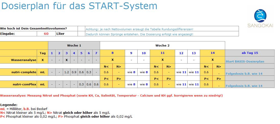

Die Dosierung ist ja auch sehr übersichtlich: (1 Tropfen entspricht 0,05ml)
Wie Nick schon schrieb ist Tag 1 definiert.
Tag eins ist der, nach dem Aufsalzen und der Beginn der Dosierung

Der Dosierplan ist wirklich einfach zu verstehen!

also Tag 1 ist der Starttag, wenn also das Becken komplettiert ist und mit Salzwasser gefüllt wird und komplett läuft. Das heißt, dass dann auch der Bodengrund komplett drin ist und die Gestaltung fertig ist. Tag 2 kontrolliert man die Technik und überprüft und stellt v.a. die Temperatur und Salinität richtig ein. Tag 3 kommt dann eine komplette Wasseranalyse zuhause, inkl. Nitrit, Nitrat, Phosphat, Ca und KH (Mg optional wer möchte). Es macht dann auch Sinn, eine Wasserprobe ins Labor zu schicken (economy Test Fauna Marin) um die Hauptzusammensetzung und die Ausgangsbedingungen zu kontrollieren (gleichzeitig ist das auch eine Kontrolle,ob das Meersalz okay ist) und um den Kalkhaushalt einzustellen (manchmal ergibt sich durch Fällung hier schon ein Defizit an Ca oder KH). An dem Tag 3 beginnt dann nach der Analyse die Dosierung der START-Komponenten laut Dosierplan. Tag 4 gilt der allgemeinen Kontrolle, ggf. nochmals Temperatur kontrollieren. Tag fünf können dann die ersten Korallen rein. Der Rest steht ja soweit im Dosierplan drin, wann was gemessen wird. Der Korallenbesatz kann dann nach individuellen Möglichkeiten weiter gesteigert werden.
Besatz mit den ersten Korallen wie Dani schon sagte am Tag 5, wobei das natürlich auch je nach Zeitplan Tag 4 oder 6 werden kann, je nachdem, wie man zeitlich dazu kommt, Korallen zu kaufen etc.
Ich arbeite noch an der Anleitung für die Startphase und bitte um etwas Geduld, die wird bald zur Verfügung stehen.
