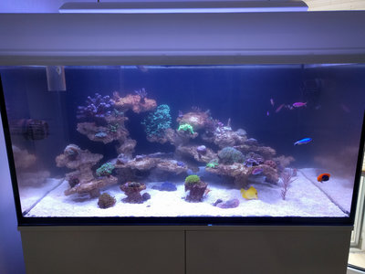

ich habe vor 2 Wochen ein neues Becken gestartet. Bisher läuft alles gut. Die Korallen stehen alle gut da, ich sehe sogar schon vereinzelt Wachstumsspitzen, und den Fischen geht es auch allen gut.
Heute habe ich mal Wassertests gemacht und musste erschreckend feststellen dass Ammonium (0,25) und Nitrit (0,3) nachweisbar sind! Sollte ich, obwohl es allen Tieren optisch gut geht, gegensteuern? Zum Beispiel mit Zeolith? Auch ist mein Phosphat in den letzten 5 Tagen von 0,003 auf 0,045 angestiegen. Dies hängt vermutlich damit zusammen dass ich die letzten 5 Tage einen Futterautomaten in Betrieb hatte der 2 mal am Tag Granulat gefüttert hat + am Abend noch ein Würfel Frostfutter. Das habe ich jetzt abgestellt und füttere ab heute wieder nur noch ein mal täglich Frostfutter. Man merkt den Phosphat Wert auch da die Scheiben schnell mit Algen zu wachsen. Sollte ich mit Phosphat Adsorbern (kinko anio hätte ich vorrätig) gegensteuern?
Zusätzlich ist mein Wasser immer noch recht trüb und ich weiß nicht zu 100% warum. Auch mein Abschäumer schäumt vom ersten Tag an nicht dauerhaft konstant ab sondern fällt zwischenzeitlich immer noch für mehrere Stunden grundlos zusammen
Anbei noch zwei Fotos die ich gerade gemacht habe. Danke für eure Hilfe.

Wenn ja könnte es eventuell eine Bakterioplanktonblüte sein. Auf den ersten Bild sieht es so aus als würde sich der Doc im Sand abstreifen,
macht er das öfters?(auf Weiße Punkte achten)

Meinem Doc geht es gut. Das mit dem am Sand abstreifen macht er schon seitdem ich ihn habe (1 Jahr) alle paar Tage mal kurz, hat aber keinerlei Pünktchen oder sonstige Erscheinungen. Blöd dass er das gerade da gemacht hat wo ich das Foto gemacht habe
