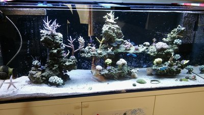

Hallo liebes Sangokai Team, hallo zusammen.
Ich habe mir gerade alles für den Start des Sangokai Systems inkl. Calciumversorgung bestellt und möchte gerne in den nächsten Wochen damit beginnen.
Jetzt habe ich aber noch ein paar Fragen.
Einer der gründe für meinen umstieg ist das meine Riffsäulen von Atoll Riff Deko mit einem grünen Algenbelag überzogen sind und mein Putztrupp dem nicht Herr wird. Der Andere ist das ich sehr niedrige Nährstoffe habe und ich denke das das alles im zusammenhang steht. Wachstum von Acros und LPS ist ok bis gut aber Montis zeigen keine Polypen und kein wachstum. Ich habe auch vor einer Woche meine DIY LED gegen eine ATI Sunnpower 6x80W getauscht um die LED Lampe als Problemfaktor auszuschließen. Ich hänge ein paar Bilder vom Belag und vom Aquarium inkl. Amnamnesebogen und Tritonanalyse vom 11.01. an.
Nun zur für mich wichtigsten Frage:
Soll ich bervor ich mit Sangokai starte die Algen mit phycoEx bekämpfen und dann starten, oder ist die chance groß das sich das durch das Sangikai System von selber regelt?
Da mein Fischbesatz nicht der größste ist, halte ich Po4 derzeit im Nachweisbaren Bereich in dem ich das Frostfutter nicht auswasche und üppig Füttere. Aber das ist ja auch nicht im Sinne des Erfinders.
Vielen Dank im voraus.
MFG Wolfgang

Umstieg auf Sangokai von Triton
- (396.55 KiB) 311-mal heruntergeladen
Lg Wolfgang

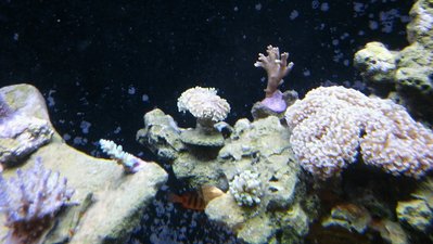

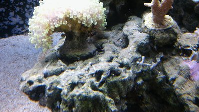

Anbei noch ein Bild vom Belag und die Tritonanalyse.
MFG Wolfgang
MFG Wolfgang

- Beiträge: 4139
Re: Umstieg auf Sangokai von Triton
Phosphat muss nicht unbedingt im nachweisbaren Bereich sein, verfügbar klar, muss es sein, aber das geht auch mich einem nicht nachweisbaren Wert.
Die Oberflächen müssen sich erstmal beleben, ich sehe da jetzt auch nicht wirklich einen grünen Belag, schon keinen der irgendwie schädlich wäre oder Korallen bedrängen würde. Das wird sich alles regulieren.
Du hast in der Analyse einen kritischen Bormangel und auch einen etwas zu tiefen Iodgehalt. Iod kannst Du mit dem chem-ioF dosieren, Bor müsstest Du über eine individuelle Dosierung anheben, dazu kannst Du mich gerne per email kontaktieren. Aber unter 3 mg/L macht Bor teils starke Probleme!
Nein, auf gar keinen Fall! Niemals mit einen toxischen Produkt im Riffbecken arbeiten.Soll ich bervor ich mit Sangokai starte die Algen mit phycoEx bekämpfen und dann starten, oder ist die chance groß das sich das durch das Sangikai System von selber regelt?
Bitte Frostfutter immer(!) auswaschen, es macht keine Sinn, Dreck ins Becken zu bringen und mit toten Zeltresten Mulm zu erzeugen. Mehr füttern ist okay, aber immer mit sauberem Futter.halte ich Po4 derzeit im Nachweisbaren Bereich in dem ich das Frostfutter nicht auswasche und üppig Füttere.
