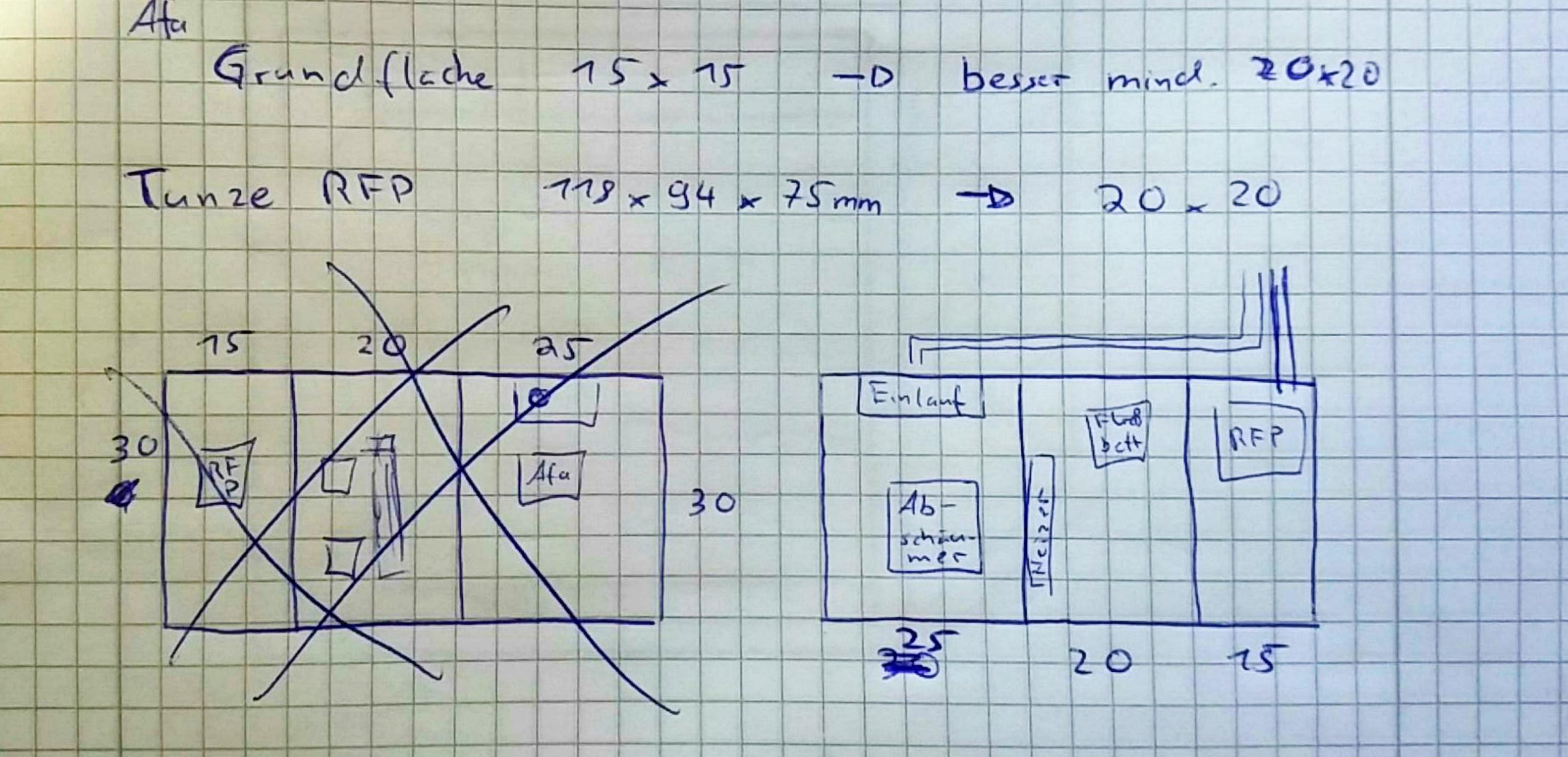

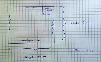

So Hallo,
ich möchte jetzt mal meine Pläne für das neue Becken mit euch Teilen. Das ist hier hoffentlich der Richtige Bereich, ansonsten einfach verschieben Das Ding ist so gut wie fertig durchgeplant und ich wäre froh hier die Meinung der Sangokainutzer zu hören, ob der Plan gut oder schlecht ist
- Das Becken wird 80*60*40 cm mit Technikbecken.
- Das TB wird 3 Kammern bekommen, in die erste der Abschäumer, die zweite kommt diverse Technik wie Fließbettfilter, Heizstab und in der dritten Kammer steht die Rückförderpumpe. Sollte ich hier lieber ein 80*40*40 Becken nehmen, wenn ich es in den Schrank packen kann?
- Als Abschäumer habe ich eine Coral Box D300 hier stehen, die mit einer Jebao DC1200 betrieben wird.
- Für Strömung im Becken werde ich eine Jebao RW8 holen
- Bei der Rückförderpumpe schwanke ich im Moment zwischen einer Regelbaren Tunze Silence, oder einer gebrauchten Red Dragon. Die gibt's für ca. den selben Preis.
Was noch nicht fertig geplant ist, sind die Maße für den Ablaufschacht. Dort sollen 3 Bohrungen rein, 32 mm für Ablauf und 20 mm für Zulauf. Da das Becken auf einem Metallgestell steht, dass aus 4cm Vierkantrohren geschweißt ist, muss ich noch wissen wie weit die Bohrungen von der Scheibe entfernt seien müssen, dass sich Rohre und Gestell nicht im Weg sind.
Ach und ich brauche noch eine Bodenplatte für das Aquarium. Empfehlungen?

Re: Riffplanung 80*60*40
Hi
Was mir aufgefallen ist, dein Becken hat die masse 80x60x40 ich gehe mal davon aus das das Becken mit dem 40x40er Formrohr
Gestell bündig abschließt da geht sich dann kein 80cm langes Tb mehr aus denn es würde links und rechts anstehen.
Bedenke du brauchst platz für die behälter zum Wassernachfüllen oder balling/balance system etc.
Kenne beide Rückförderpumpen nicht von der Grösse her aber wenn die Kammer zu schmal ist werden vibrationen auf das Tb übertragen.
Ich habe auch ein 40x40er Formrohr mein Schacht hat 29x22cm und die Bohrungen sind bei Bohrlochmitte 10cm vom Becken hereingemessen.
Hallo Günther,
Wie du richtig vermutet hast schließt das Gestell bündig mit dem Aquarium ab. Sprich es hat 80*60 cm in der Grundfläche.
Ich dachte nur vielleicht passt das Becken ja rein, wenn die Verkleidung nicht ganz abschließt. Aber ja dann habe ich wieder weniger Platz für Behälter im Schrank.
Wenn das 60er vom Platz reicht, dann nehme ich lieber das.
Der Schacht hört sich jetzt erst mal groß an. Wie groß ist denn dein Becken? Welche Ausmaße haben denn so Tank Durchführungen? Ich kann mir das nur schwer vorstellen, wie groß die bei einer 32mm Bohrung sind.

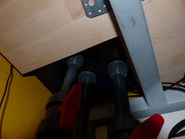

Hi
Ein paar cm kannst du sicher einsparen bei mir steht das Becken auf einer 3cm dicken schichtverleimten Arbeitsplatte.
Und ich habe zulauf 25mm und Ab+Not ablauf 32cm.
Im endeffekt misst du vom Fitting den Durchmesser der Mutter + die möglichkeit diese auch anfassen zu können sollte doch auch festgezogen werden
dann kannst du dir die Bohrmitte ausrechnen.
Dazu habe ich den Ablauf mit einem Durso versehen der nimmt auch ein wenig Platz weg.
So siehts bei mir aus.
Hallo Sebastian,
Technikbecken ist schon mal gut aufgeteilt, aber ich würde noch eine vierte Kammer machen als Vorratsbehälter für das Osmosewasser.
Das Technikbecken so groß wie möglich wählen damit bekommst du zusätzlich Volumen ins System. Wenn du das Technikbecken mit 80cm Länge noch in den Unterschrank bekommen möchtest, musst du aber noch eine Platte auf das 40iger Vierkantrohr legen damit es noch rein passt.
Die Beckenhöhe würde ich auf 50cm erhöhen. Die Korallen wachsen noch und da wird der Raum nach oben sehr schnell zu knapp oder du machst einen sehr flachen Steinaufbau, nur 10-15cm, dann hauts auch wieder hin.
Bei 3 Bohrungen im Becken solltest du eine Schachtgroesse von 20x20cm planen (hab ich auch). Als Ablauf nimmst du ein 32iger Rohr, als Notablauf ein 25iger und als Zulauf, auf jeden Fall, auch ein 25iger Rohr. Umso weniger Verluste hast du vom Fördervolumen.
Bei den Bohrungen musst du mit mindestens 9cm von jeder Seite planen um noch an deinem 40ieger Vierkantrohr vorbei zukommen.So eine 32iger Verschraubung ist cirka 5,5-6cm im Durchmesser.
Bei der Förderpumpe würde ich dir, auch wenn es sich jetzt komisch anhört, zu einer Eheim Compact+ 2000 raten.
Super leise, kleiner Stromverbrauch und für super kleines Geld zu haben. Wenn du mit Sangoaki fahren möchtest, wovon ich jetzt mal ausgehe, reicht das was oben am Ausgang ankommt alle mal.
Da reden wir dann noch von cirka 1300-1400 Liter.
Hatte mir die Red Dragon Mini auch bestellt und ausprobiert, ist letzte Woche wieder zurückgegangen und habe jetzt eine Eheim.
Als Unterlage für das Becken würde ich dir eine 19mm Buchen Multiplexplatte empfehlen und da zwischen noch eine 8mm Moosgummimatte um Unebenheiten auszugleichen.
So was hier --> Moosgummi
Für das Technikbecken im übrigen das gleiche nehmen um Schwingungen des Abschaeumers zu minimieren.
