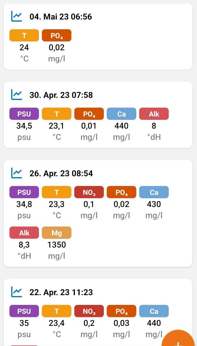

Ist die Etablierungsohase diese Phase in den ersten 5 Wochen?
Mit dem 500ml Paket komme ich nach meiner Rechnung dann etwa 100 Tage aus. Dann bestelle ich das demnächst Mal.
Meine Wasserwerte sind alle im Rahmen, Ca war durch den Livesand auf 500 hoch, ist aber inzwischen runter und ich kann leicht dosieren.

Ich nutze jetzt seit ein paar Tagen das Basissystem nach Anleitung. Meine neue ICP, die ich direkt vorher gemacht habe, hat wieder sehr niedrige Jodwerte ergeben.
Für die Kalkversorgung nutze ich noch ATI. Soll ich jetzt noch extra Jod dosieren oder ist davon im Basis System genug drin? Ohne Basissystem würde ich sonst dosieren müssen, da der Jodwert innerhalb von 4 Wochen nahe 0 geht.

Auf alle Fälle Jod dosieren! Jod muss so gut wie in jedem System immer wieder angepasst werden. Ich muss auf meine kleine 75 Liter Schüssel 21 Mikrogramm Jod pro Woche zudosieren.
