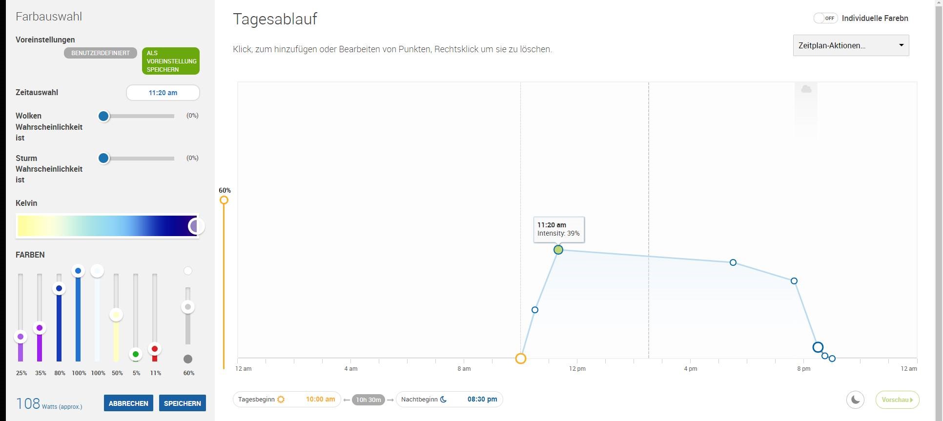

Ich habe ja drei kleine Radion XR15w G4 pro (die Kleinen) bei maximal 60% Leistung über dem Becken. Ohne Linsen, dafür mit Diffusor. Blau und Kaltweiss bei 100%, Warmweiss bei maximal 15%, Royalblau bei 80%. UV bei maximal 25%, Violett maximal auf 35%, Rot aus, Grün bei maximal 15%.

Re: Nitrit hoch
Kannst du die genauen Kurven der Lichteinstellung mit Bild posten?

Re: Nitrit hoch
Ich würde die Kurve homogener fahren. 2 Stunden Sonnenaufgang, 7 Stunden halten, 2 stunden bis auf 0. Fertig.

Danke für den Tipp.
Auf der Grafik wirkt das so abgestuft, weil ich zum Tagesende hin UV und violett um ein paar Prozent reduziere.
Ich habe diese beiden Strahlungsbereiche jetzt aber generell reduziert, weil ich Dinos auf dem Boden und leichte Goldalgenbeläge auf den Real-Reef-Rocks bekommen habe.
