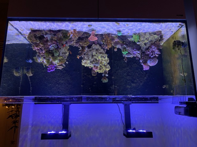

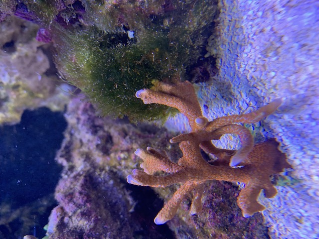

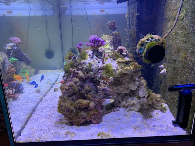

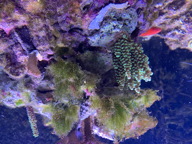

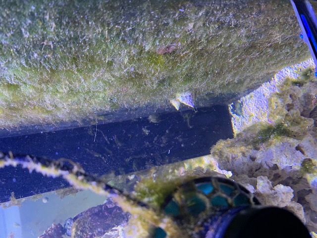

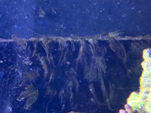

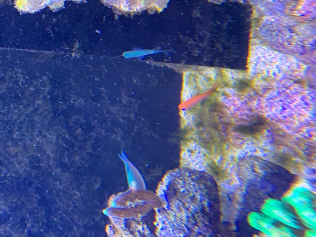

seit dem ich begonnen habe die Basis 1+2 zu dosieren (bin an Tag 24) werden meine Algen immer schlimmer und ich weiß gerade nicht mehr so richtig weiter. Das Becken sieht aus als hätte man sich einige Wochen nicht darum gekümmert. Im Anhang + nächsten Posts einige Bilder.
Dosiere zusätzlich noch Complex 4,2ml, da PO4 quasi nicht nachweisbar ist.
Beleuchtung in AI Hydra 26 mit den Werten von Jörg hier aus dem Forum
Habe mir nun zu Freitag einen Seehasen bestellt, weil mir nichts mehr einfällt.
Wasserwerte im letzten Post. KH und Iod sind bereits korrigiert. Aluminium und Zink kommen vom Start von einer Metallschelle. Die Werte wurden bereits durch Wasserwechsel gesenkt.

Letzte Bilder + letzte Wasseranalyse.

Deep Blue-one
- Beiträge: 862
Re: Algenhilfe / Ratschläge gesucht
Servus;
Mach bitte eine Gesamtaufnahme von deinem Becken.
Was dosierst du alles.
Welches Salz verwendest du?
Wie viel Wasser hast du gewechselt.
Wie lange läuft das Licht.
Ist die Lampe neu oder gebraucht.
Wie viele Korallen Fische sind im Becken.
Was fütterst du?
Welchen Verbrauch hast du an Ca 1 u2 KH
Wie lange dosierst du schon Complex im der Menge
Kann mir nicht vorstellen dass ein Seehase diese Art von Algen frisst

disaster123
- Beiträge: 164
- Registriert: Sonntag 4. November 2018, 22:04
Sorry im ersten Post fehlen irgendwie die Bilder. Nun aber. Da ist auch die Gesamtansicht dabei.
Chem iF, KH, Ca1, Ca2 nach bedarf
Fische aktuell 13
Complex, Basic #1, Basic #2, Basic #3 nach Excellisten von sangokaiWas dosierst du alles.
Read Sea Coral Pro - gab es zum Becken gratis dazu.Welches Salz verwendest du?
90lWie viel Wasser hast du gewechselt.
06:30 - 18:30 (inkl. 2x 30 min Sonnenaufgang und -ende)Wie lange läuft das Licht.
Alles neu.Ist die Lampe neu oder gebraucht.
Korallen aktuell 22Wie viele Korallen Fische sind im Becken.
Fische aktuell 13
Artemia, OceonNutricion One Flakes, OceonNutricion Two Flakes, JBL Krill, Supreme Marin MWas fütterst du?
Wenig: Ca 60mg in 4-5 Wochen und KH 2d in 4-5 WochenWelchen Verbrauch hast du an Ca 1 u2 KH
Die ersten zwei Wochen - steht so im Start Plan / Excel von Sangokai und jetzt seit einer Woche wieder.Wie lange dosierst du schon Complex im der Menge
Meine 15 Turbo Schnecken fressen die def. sind nur zu langsam.Kann mir nicht vorstellen dass ein Seehase diese Art von Algen frisst

Deep Blue-one
- Beiträge: 862
Poste deine Einstellung genau;könnte das Salz auch sein als Verursacher.
Problem du hast keinen Verbrauch kein Wachstum.
Und die Spurenelemente sind dadurch viel zu hoch würde ich mal annehmen.
Die Korallen können in dem derzeitigen Zustand nichts davon nützen.
Das bedeutet dass die Algen sich dadurch massiv vermehren.
Vielleicht hat noch jemand einen anderen Tipp.
Wenn es mein Becken wäre würde ich mit Tropic Marin Pro Reef WW machen.
5-6WW im Abstand von 4Tagen.
Bei jedem WW Max 15%.
Nur Basics dosieren.
Wie viele Korallen sind nach deiner Einschätzung noch halbwegs fit?
Wie bereitest du dein Wasser auf?
Osmose plus Harz nachgeschaltet?
disaster123
- Beiträge: 164
Gern:
UV: 5%
Violet: 10%
Royal: 55%
Blue: 70%
Green: 5%
Deep Red: 5%
Cool White: 70%
Ich habe scheinbar irgendwo andere Einstellungen von Jörg gefunden? Ich hab die Werte aus einem Thread- den ich gerade nicht mehr parat habe. Ähnlich sind sie aber.
UV: 5%
Violet: 10%
Royal: 55%
Blue: 70%
Green: 5%
Deep Red: 5%
Cool White: 70%
disaster123
- Beiträge: 164
Bzgl. nur Basics dosieren, das tue ich ja bis auf Complex, welches PO4 beisteuert.
Aus meiner Sicht alle.Wie viele Korallen sind nach deiner Einschätzung noch halbwegs fit?
Ja. Aqua Medic platinum line plus (https://www.aqua-medic.de/index.php?r=c ... 405&cid=44)Wie bereitest du dein Wasser auf?
