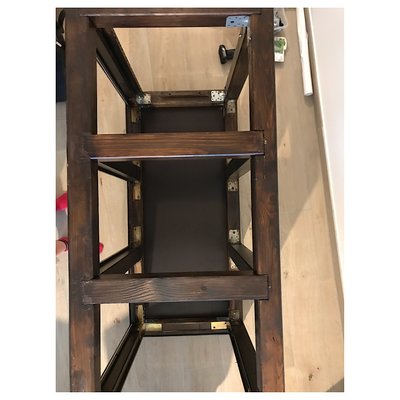

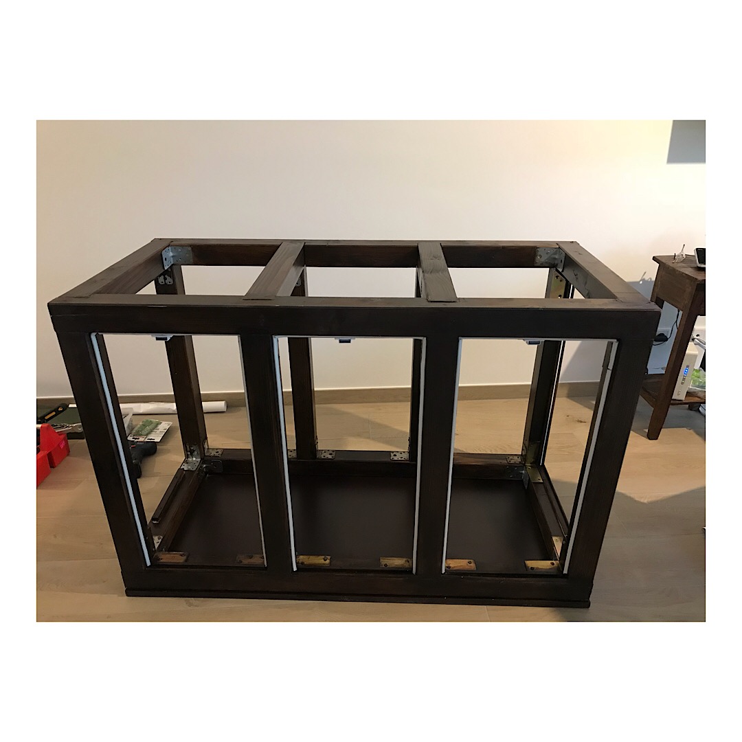

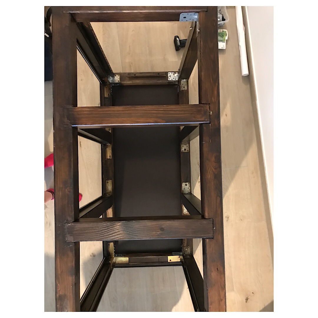

Re: Planungsphase Riffbecken 130x60x60
Mal ein paar Fotos von meinem Unterschrankgestell. Es werden noch Glastüren mit Magnetverschluss befestigt.
