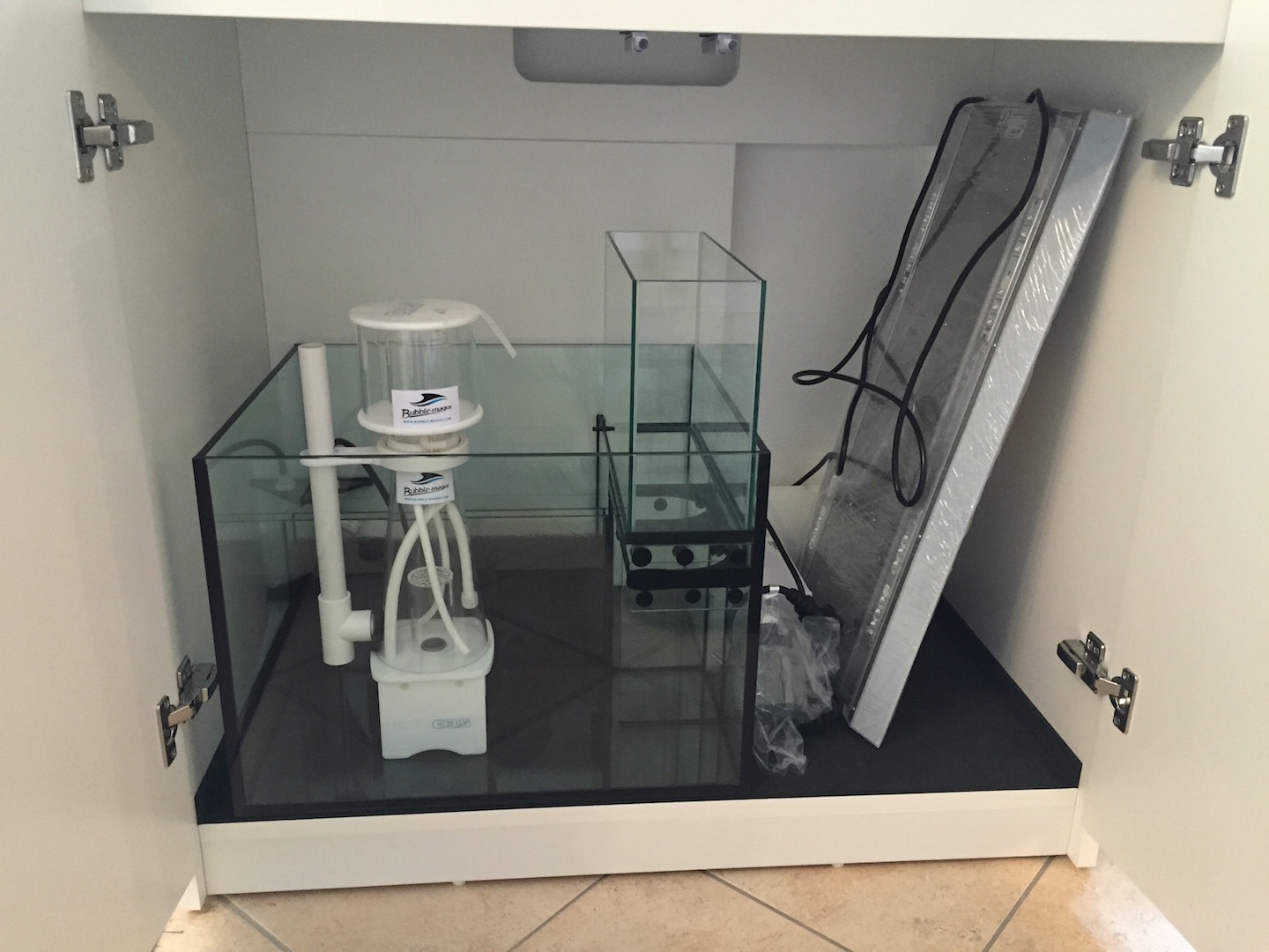

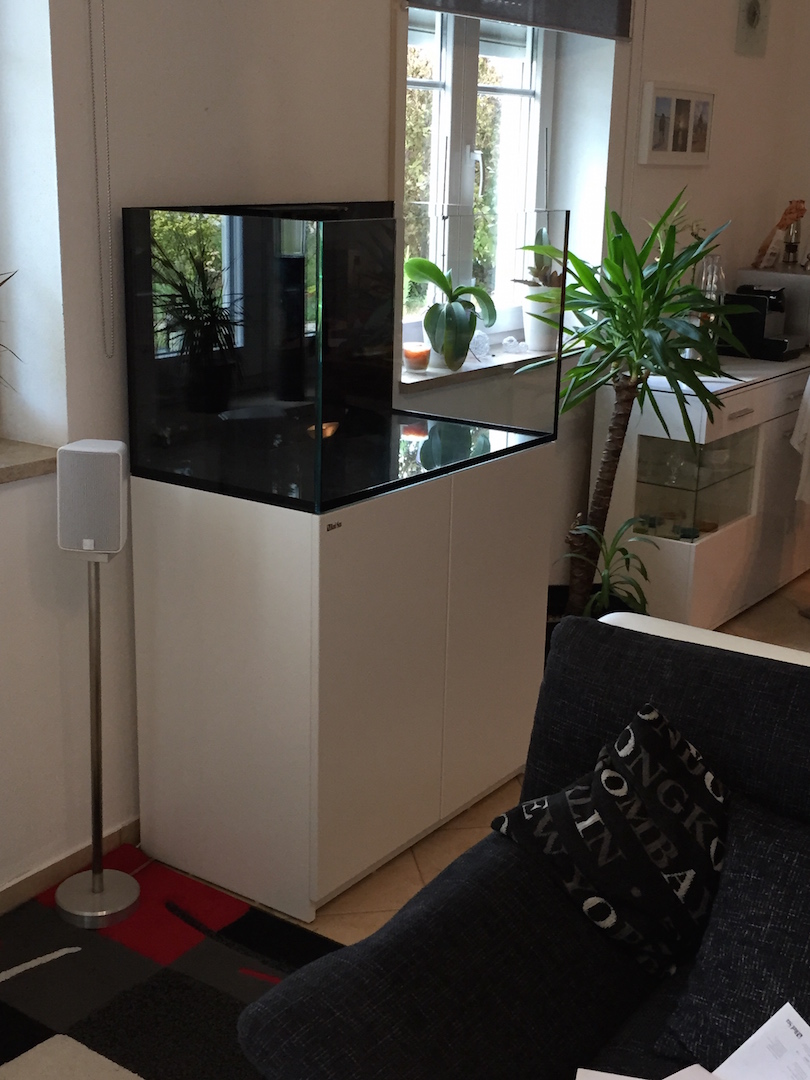

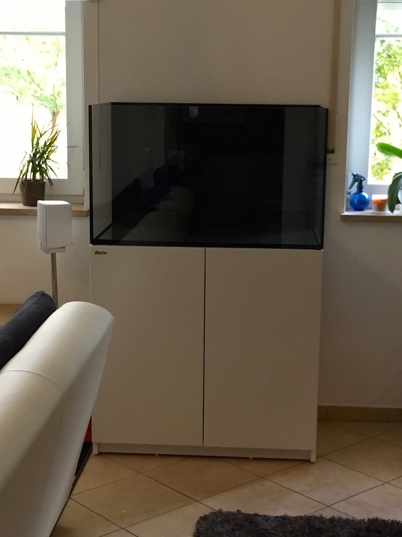

Zum Abschluss noch ein paar erste Fotos.

Naja, prima, freut mich, dass Du voran kommst. Stimmt, Norbert ist da noch nicht so weit, aber hätte ja sein können, dass er seine ersten Entwürfe dann auch schon unter die Leute bringt. Bin mal gespannt, was da kommt. Er ist da schon ein Tüftler und wird sicherlich ein gutes Material auf den Markt bringen.
Die Eheim Pumpe kannst Du ohne Probleme erstmal benutzen, die ist ja auch mechanisch regelbar.
Mit dem reefer kenne ich mich jetzt nicht so aus, was genau sind das noch für "Hochhäuser" in Deinem Technikbecken (rechte Seite)? Soll das ein Rieselturm sein oder ist das ein Vorratsbehälter für Osmosewasser? Vom Design ist das Becken aber schon echt schick, keine Frage!
und irgendwo in Deutschland flucht gerade ein anderer Kunde, der gestern seine seit Wochen versprochene Lampe hätte in Empfang nehmen sollenLampe wurde mir in ca 4-6 Wochen versprochen, heute, nach 6 Tagen war sie da *freu*
