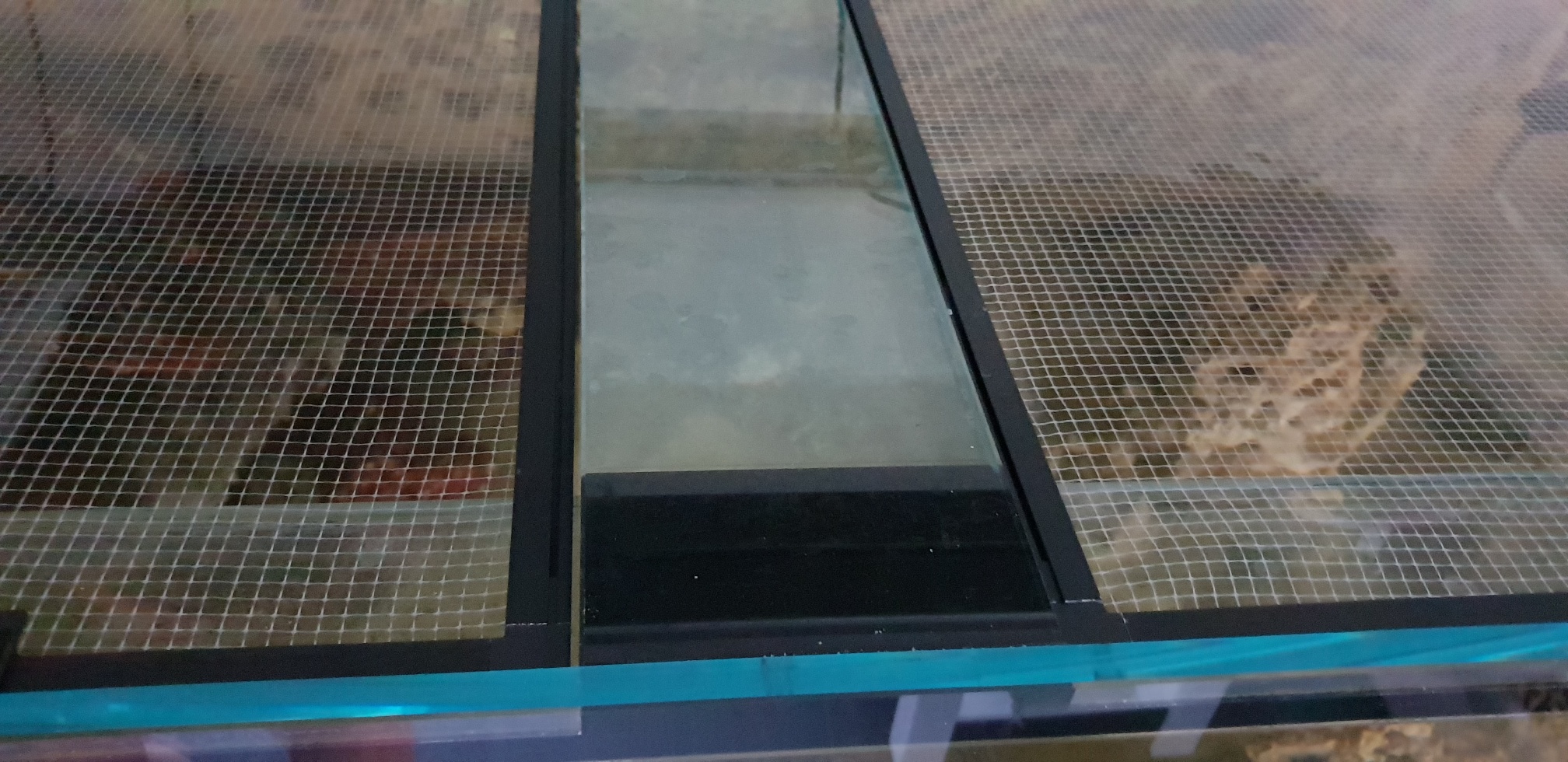

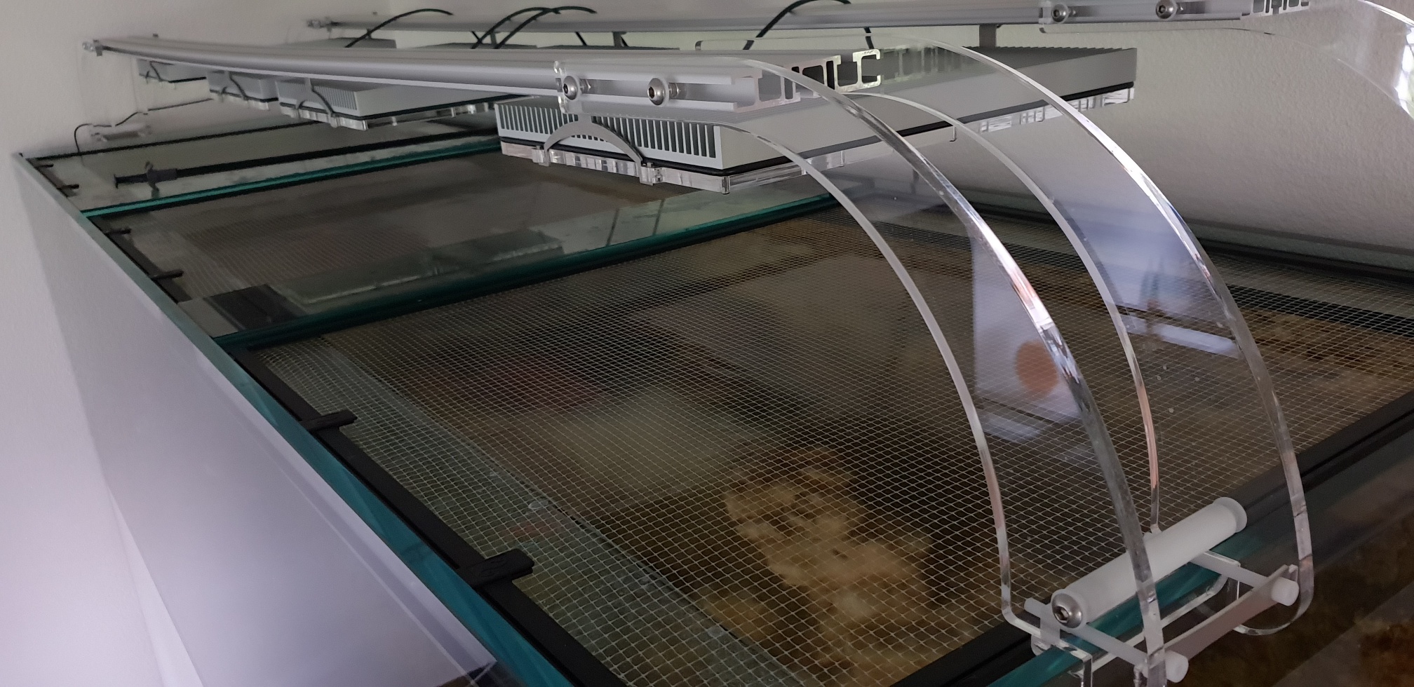

MPApple hat geschrieben:Hallo,
Also die nasenmuräne, nehme an es ist eine, Bild ist ziemlich unscharf erklärt zumindest deinen po4 wert. :) Hoffe das Becken ist zu, die machen sich sonst gerne vom Acker. War die auch schon vor der Umgestaltung im Becken?
als Schutz, damit unsere Muräne nicht auf den Gedanken kommt abhauen zu müssen, habe ich diese Netzabdeckung gebastelt. Da beim Aquarium oben kein Rand ist, besteht die Möglichkeit, dass auch mal ein springfreudiger Fisch rausspringen kann. Mit dieser Abdeckung ist auch dieses Problem behoben, lässt trotzdem das ganze Licht hindurch und die Luftzirkulation (Sauerstoff/Gase) ist auch gegeben.
LiGruss
Thomas
topuser
Beiträge: 31
Registriert: Montag 1. Oktober 2018, 13:42
Re: Neustart mit Carib Sea life Rocks
Beitrag von topuser »
uppsss.... ganz vergessen die Fotos der Netzabdeckung anzufügen....
LiGruss
Thomas
