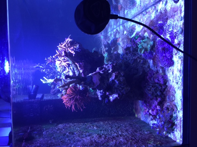

Deine dritte Lampe leuchtet das Becken jetzt schön aus, das sieht schon viel besser aus als vorher. Welche Tests verwendest Du denn für PO4 und NO3?

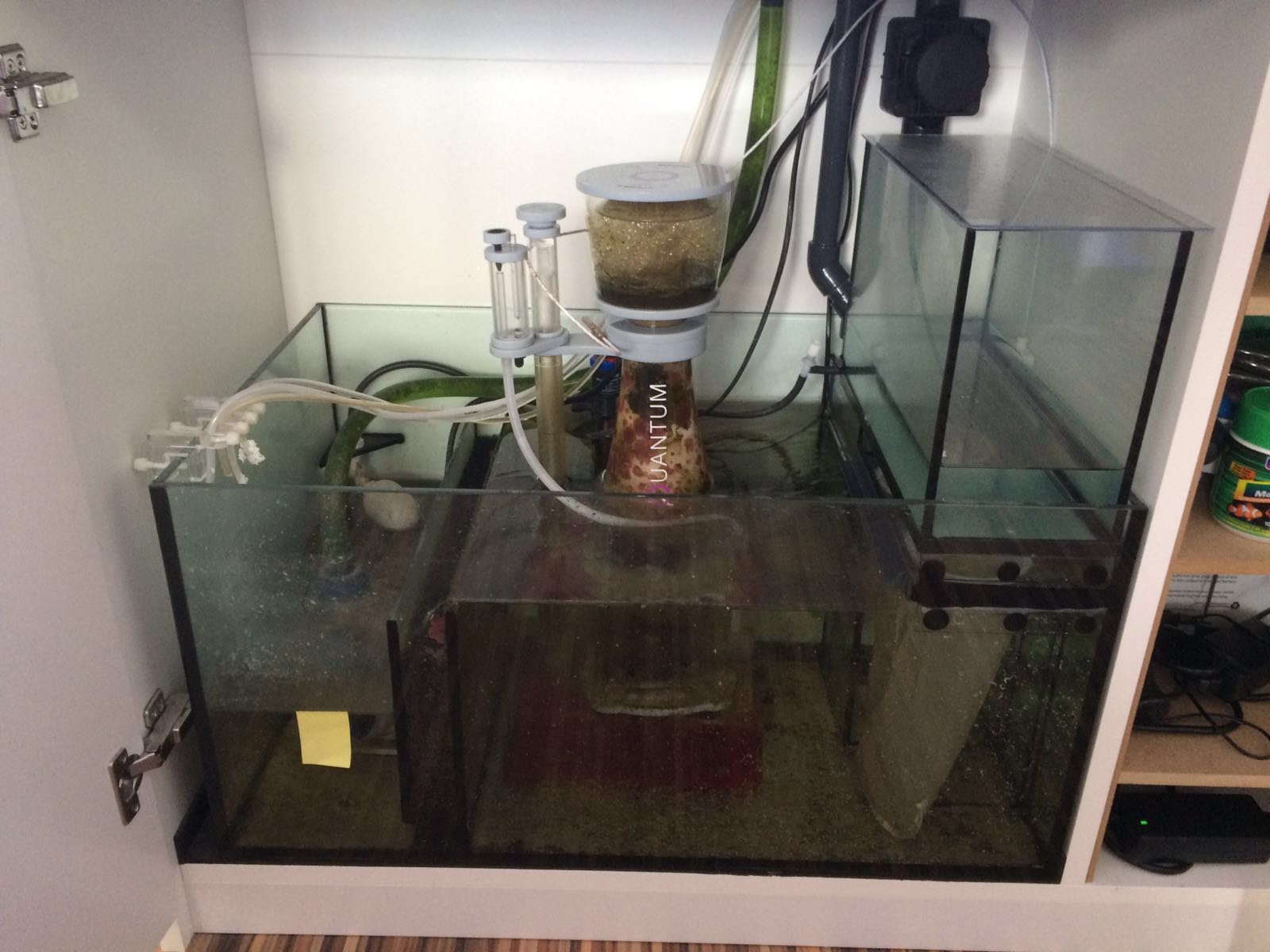

Ich würde mir gerne mal Dein Technikbecken anschauen, wenn Du hier ein Foto hochladen könntest?
Wenn Du das complete oder comPlex dosierst, wie reagiert Dein Becken bzw. Deine Korallen darauf?
wie Patrick schon sagte, das braucht alles seine Zeit und auch nach den positiven Veränderungen v.a. Konstanz. Je mehr Du am Becken machst, desto mehr störst Du es auch. Sowas nutzen Cyanos aus. Wenn Deine Korallen gut stehen und wachsen, dann regelt sich das auch mit der Zeit von alleine.

Hallo, hier mein Technikbecken. Also bei einigen Korallen sehen ich langsam Wachstum. Meine Montipore zum Beispiel wächst so langsam. Die Polypen gehen bei manchen auch allmählich mal wieder auf.
Markus

Sollte ich vielleicht auf die mechanische Filterung vor dem Abschäumer verzichten. Hinter dem Abschäumer hätte ich ja noch die Blasenfalle.
Markus

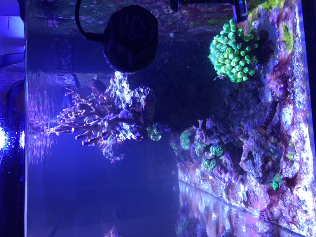

Hallo Markus,
was mir noch auffällt ist, dass es mir jedenfalls, den Eindruck macht, als würde die linke Pumpe direkt auf den Riffpfeiler blasen... oder täusche ich mich?
Das wäre sehr verschwendetest Strömungspotenziel.
Die Filtersäcke kannst du entfernen. Persönlich sehe ich die immer kontraproduktiv. Die sind sehr fein, da bleibt doch viel drin hängen und es bildet sich vorallem Nitrat.
Was mir noch auffällt sind deine Schläuche. Das ist zwar praktisch, dass die flexibel sind, dennoch kommt da Licht rein. Sitzen schon ein paar Algen drin, die auch Nährstoffe ziehen. Ist zwar nicht das Drama aber langfristig spiegelt sich das auch auf das Durchflussvolumen nieder. Das wiederrum kann sich bei automatischen Nachfüllanlagen auch auf den Salzgehalt auswirken.

Danke für die Tips. Die Linke Pumpe bläst am Riffpfeiler vorbei.
Die rechte Pumpe ist da vielleicht nicht so gut positioniert. Aber ich habe noch keine Idee was ich da besser machen könnte. Es ist ja noch denicht Ablaufschacht in der Mitte.
Markus
